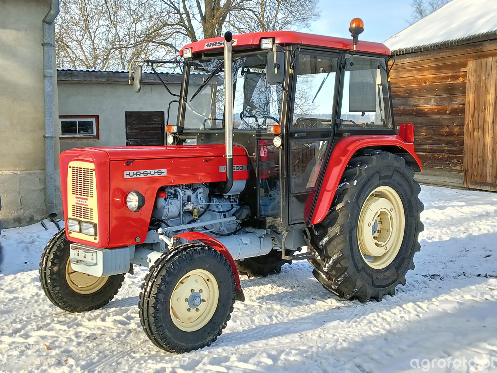

MarcinKa 292 Opublikowano 17 Stycznia 2024 Fajnie odświeżona. Kabinka z blotnikami i lampami w dachu jest ok. Spoko patent z lampami na dole maski. Odnośnik do komentarza https://www.agrofoto.pl/forum/gallery/image/832508-ursus-c-360/#findComment-3094730
Robert94 31 Opublikowano 17 Stycznia 2024 O widze nowe oponki na tył tez postawiłemna alliance jak je oceniasz , turbo już jest czy narazie tylko plany ?? 😁 1 Odnośnik do komentarza https://www.agrofoto.pl/forum/gallery/image/832508-ursus-c-360/#findComment-3094736
kobuz1233 130 Opublikowano 18 Stycznia 2024 Z opon jestem bardzo zadowolony . Turbo też już siedzi fajnie dmucha ciekawy jestem jak będzie się zachowywał w polu . Dodatkowo zwolnice od 4011 i szybki dyfer teraz można transport robić 😉 1 Odnośnik do komentarza https://www.agrofoto.pl/forum/gallery/image/832508-ursus-c-360/#findComment-3094765

MF675ursus 1584 Opublikowano 18 Stycznia 2024 Te boczne roletki są fabryczne? Odnośnik do komentarza https://www.agrofoto.pl/forum/gallery/image/832508-ursus-c-360/#findComment-3094809
tytanowyJanusz 5994 Opublikowano 18 Stycznia 2024 2 godziny temu, kobuz1233 napisał: Z opon jestem bardzo zadowolony . Turbo też już siedzi fajnie dmucha ciekawy jestem jak będzie się zachowywał w polu . Dodatkowo zwolnice od 4011 i szybki dyfer teraz można transport robić 😉 A nie widać ślimaka pod maską. Ile maxymalnie teraz leci w transporcie? Podoba mi się Twoja 60tka😁👍 Odnośnik do komentarza https://www.agrofoto.pl/forum/gallery/image/832508-ursus-c-360/#findComment-3094810
kobuz1233 130 Opublikowano 18 Stycznia 2024 Przy 2200 na nawigacji pokazuje 42 km/h 6 minut temu, MF675ursus napisał: Te boczne roletki są fabryczne? Nie to akcesoryjne 1 godzinę temu, Przemek360Agro napisał: Ładnie wyszło😀. Jaki ral na silniku i masce? On był malowany w 2019 roku kabina kabina była kupiona w 2012 . Na masce 2002 a na silniku to stalowy jasny z Nobilesu Odnośnik do komentarza https://www.agrofoto.pl/forum/gallery/image/832508-ursus-c-360/#findComment-3094812

tytanowyJanusz 5994 Opublikowano 18 Stycznia 2024 1 godzinę temu, kobuz1233 napisał: Przy 2200 na nawigacji pokazuje 42 km/h No ładnie Jak teraz pracuje się w polu? Wszelkie uprawy na dwójce? Odnośnik do komentarza https://www.agrofoto.pl/forum/gallery/image/832508-ursus-c-360/#findComment-3094839
kobuz1233 130 Opublikowano 18 Stycznia 2024 Tak na dwójce ale mam wrażenie że jest delikatnie szybszy teraz na dwójce niż wcześniej trójka 1 godzinę temu, izydor6280 napisał: zwrotnicę miękką sobie załóż i wyższe koło to zobaczysz dopiero komfort w transporcie Mysle właśnie nad zwrotnicami od 7211 ale to w odległym czasie 1 Odnośnik do komentarza https://www.agrofoto.pl/forum/gallery/image/832508-ursus-c-360/#findComment-3094843
ogier1998 32 Opublikowano 18 Stycznia 2024 gdzie kupowałeś szybki dyfer?jakie ma przełożenie? Odnośnik do komentarza https://www.agrofoto.pl/forum/gallery/image/832508-ursus-c-360/#findComment-3094846
panczo1922 833 Opublikowano 18 Stycznia 2024 2 godziny temu, kobuz1233 napisał: Przy 2200 na nawigacji pokazuje 42 km/h 42km/h siuntką?!🙆♂️ olaboga!🙆♂️ Odnośnik do komentarza https://www.agrofoto.pl/forum/gallery/image/832508-ursus-c-360/#findComment-3094850
kobuz1233 130 Opublikowano 18 Stycznia 2024 No tak szczerze mówiąc to Srogo się robi 🤣 12 minut temu, ogier1998 napisał: gdzie kupowałeś szybki dyfer?jakie ma przełożenie? Z Agro Bis zamawiałem . Na wałku zdawczym koło zębate na 15 zębów na kole jest 51 a oryginalnie jest 13-53 Odnośnik do komentarza https://www.agrofoto.pl/forum/gallery/image/832508-ursus-c-360/#findComment-3094852

kobuz1233 130 Opublikowano 18 Stycznia 2024 29 minut temu, Daniel110 napisał: Ile teraz takie opony na tył kosztują to jest orginalny rozmiar czy większe Rozmiar 16.9-28 ja kupowałem w Październiku to płaciłem 2250 za sztukę 1 godzinę temu, ogier1998 napisał: gdzie kupowałeś szybki dyfer?jakie ma przełożenie? Z Agro Bis zamawiałem . Na wałku zdawczym koło zębate na 15 zębów na kole jest 51 a oryginalnie jest 13-53 Odnośnik do komentarza https://www.agrofoto.pl/forum/gallery/image/832508-ursus-c-360/#findComment-3094866
izydor6280 1346 Opublikowano 18 Stycznia 2024 3 godziny temu, kobuz1233 napisał: Mysle właśnie nad zwrotnicami od 7211 ale to w odległym czasie to myśl nad hydrauliką i zwrotnicą z ciężkiej serii, które można już trafić po 300zł Odnośnik do komentarza https://www.agrofoto.pl/forum/gallery/image/832508-ursus-c-360/#findComment-3094913

MarcinKa 292 Opublikowano 18 Stycznia 2024 Orbitrol by się przydał jak już tyle inwestycji weszło. Odnośnik do komentarza https://www.agrofoto.pl/forum/gallery/image/832508-ursus-c-360/#findComment-3095002
kobuz1233 130 Opublikowano 18 Stycznia 2024 27 minut temu, MarcinKa napisał: Orbitrol by się przydał jak już tyle inwestycji weszło. Będę zakładał ale po żniwach Odnośnik do komentarza https://www.agrofoto.pl/forum/gallery/image/832508-ursus-c-360/#findComment-3095011
