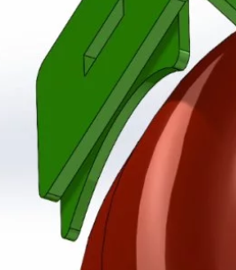

Co sądzicie o takim mocowaniu dla skrobaków?
Roman4321 1412 Opublikowano 7 Stycznia 2024 nie widać regulacji , to co styka się z kołem powinno być z jednego kawałka a nie dwóch Odnośnik do komentarza https://www.agrofoto.pl/forum/gallery/image/832340-projekt-skrobakow-do-redlicy-cx/#findComment-3092401
Root Admin yacenty 5102 Opublikowano 7 Stycznia 2024 dlaczego taki a nie inny pomysł? Odnośnik do komentarza https://www.agrofoto.pl/forum/gallery/image/832340-projekt-skrobakow-do-redlicy-cx/#findComment-3092405
Strongman 4804 Opublikowano 7 Stycznia 2024 Skrobak na jedną śrubę to tez nie bardzo bardziej na dwie. Odnośnik do komentarza https://www.agrofoto.pl/forum/gallery/image/832340-projekt-skrobakow-do-redlicy-cx/#findComment-3092406
Roman4321 1412 Opublikowano 7 Stycznia 2024 zobacz koła w polskich pługach jak to miały, a temu pojedyncza nie podwójna bo tam masz próg który stawia ziemi opór , jeśli regulacja to kąt pochylenia to ok może być tylko trzeba dwie śruby dać zamiast jednej Odnośnik do komentarza https://www.agrofoto.pl/forum/gallery/image/832340-projekt-skrobakow-do-redlicy-cx/#findComment-3092409

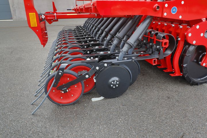

Root Admin yacenty 5102 Opublikowano 7 Stycznia 2024 Strongman napisał: Skrobak na jedną śrubę to tez nie bardzo bardziej na dwie. w horschu jest na jedną jak dobrze pamiętam.nie bardzo rozumiem gdzie miałby być ten próg Odnośnik do komentarza https://www.agrofoto.pl/forum/gallery/image/832340-projekt-skrobakow-do-redlicy-cx/#findComment-3092410
Roman4321 1412 Opublikowano 7 Stycznia 2024 tu masz, zamiast prostej krawędzi to masz schodek Odnośnik do komentarza https://www.agrofoto.pl/forum/gallery/image/832340-projekt-skrobakow-do-redlicy-cx/#findComment-3092411
Root Admin yacenty 5102 Opublikowano 7 Stycznia 2024 ale skrobak jest regulowany i go opuszczasz. powinien być przy samym kole i to skrobak ma skrobać a nie uchwytskrobak jest z fasolką Odnośnik do komentarza https://www.agrofoto.pl/forum/gallery/image/832340-projekt-skrobakow-do-redlicy-cx/#findComment-3092412
Roman4321 1412 Opublikowano 7 Stycznia 2024 płaskownik wystarczy, ewentualnie jeszcze zaostrzy krawędź a można kawałek płaskownika dać do tego wspornika gdzie masz oś koła zamocowaną i mniej stali pójdzie a zrobi ta samą robotę Odnośnik do komentarza https://www.agrofoto.pl/forum/gallery/image/832340-projekt-skrobakow-do-redlicy-cx/#findComment-3092413
Root Admin yacenty 5102 Opublikowano 7 Stycznia 2024 mam dziś takie rozwiązanie z blaszka, po 50ha blaszki wytarte. dlatego szukam innej opcjijutro wkleje zdjęcie sprzed roku czy 2 i postaram się wkleic jakieś "dzisiejsze" Odnośnik do komentarza https://www.agrofoto.pl/forum/gallery/image/832340-projekt-skrobakow-do-redlicy-cx/#findComment-3092415
Roman4321 1412 Opublikowano 7 Stycznia 2024 element stykający sie z ziemia musi być z odpowiedniej stali np sprężysta jak ze starego resora albo z dłuta do pługa albo wycięta z tarczy do piły Odnośnik do komentarza https://www.agrofoto.pl/forum/gallery/image/832340-projekt-skrobakow-do-redlicy-cx/#findComment-3092416
macko979 81 Opublikowano 7 Stycznia 2024 Roman4321 napisał: zobacz koła w polskich pługach jak to miały, a temu pojedyncza nie podwójna bo tam masz próg który stawia ziemi opór , jeśli regulacja to kąt pochylenia to ok może być tylko trzeba dwie śruby dać zamiast jednej masz racje, jak będzie taki próg czy ząb, to będzie sie tam zawsze sporo ziemi nabierać. skrobak wytrzymały byłby np z talerza od brony talerzowej Odnośnik do komentarza https://www.agrofoto.pl/forum/gallery/image/832340-projekt-skrobakow-do-redlicy-cx/#findComment-3092419
bears 595 Opublikowano 7 Stycznia 2024 44 minuty temu, yacenty napisał: mam dziś takie rozwiązanie z blaszka, po 50ha blaszki wytarte. dlatego szukam innej opcji To nie wina rozwiązania tylko materiału. Mam takie skrobaki z cienkich noży 2mm które prędzej oskurowały by koła w maszynie niż same się wytarły Odnośnik do komentarza https://www.agrofoto.pl/forum/gallery/image/832340-projekt-skrobakow-do-redlicy-cx/#findComment-3092427
MarcinKa 255 Opublikowano 7 Stycznia 2024 Dokładnie. Materiał i jeszcze raz materiał. Owszem mocowanie musi być dość mocne bo napieriająca ziemia z koła bedzie działać odpychajaco na skrobak i uchwyt i tenże jak będzie słaby to się odchyli i wiadomo zostawi szczelinę. Natomiast skrobaki trzeba z trudnościeralnej to bedzie ok. Dorabiał mi jeden czlowiek do agregatu aktywnego i mam spokój. Odnośnik do komentarza https://www.agrofoto.pl/forum/gallery/image/832340-projekt-skrobakow-do-redlicy-cx/#findComment-3092438
Pszkot 480 Opublikowano 8 Stycznia 2024 Z tego projektu wynika, że użyłeś dużo materiału i dość wymyślną konstrukcję (trzeba ciąć, spawać, frezować fasolki itd). Niepotrzebnie. Domyślam się, że kierunek obrotu tego koła na rysunku jest zgodny z ruchem wskazówek zegara. Jeśli tak, to sam skrobak umieściłeś bardzo wysoko. To spowoduje, że odskrobywany materiał, przy tym kierunku obrotów, będzie się zwalał na skrobak. Skrobak powinien być umieszczony jak najbliżej powierzchni ziemi, z reguły na przedłużeniu mocowania koła. 2 Odnośnik do komentarza https://www.agrofoto.pl/forum/gallery/image/832340-projekt-skrobakow-do-redlicy-cx/#findComment-3092442
mikad 1232 Opublikowano 8 Stycznia 2024 5 godzin temu, Pszkot napisał: Z tego projektu wynika, że użyłeś dużo materiału i dość wymyślną konstrukcję (trzeba ciąć, spawać, frezować fasolki itd). Niepotrzebnie. Tu jest jedno cięcie na plazmie albo laserze i dwa gięcia na prasie krawędziowej, prościej się chyba nie da. W tej konstrukcji zrezygnował bym z poprzecznej fasoli w uchwycie, wycentrował tak aby skrobak opierał się jedną krawędzią o uchwyt i jednocześnie był na środku koła, sama regulacja pionowa na skrobaku wystarczy. Mimo wszystko łatwiej i taniej będzie dorobić do starych uchwytów nowe skrobaki np z hardoxa. Odnośnik do komentarza https://www.agrofoto.pl/forum/gallery/image/832340-projekt-skrobakow-do-redlicy-cx/#findComment-3092453
Michał88 348 Opublikowano 8 Stycznia 2024 Dobrze pisze, skrobaki powinny być tuż przy ziemi, maksymalnie w osi poziomej, tak jak jest to w wałach packera. Odnośnik do komentarza https://www.agrofoto.pl/forum/gallery/image/832340-projekt-skrobakow-do-redlicy-cx/#findComment-3092463
Root Admin yacenty 5102 Opublikowano 8 Stycznia 2024 zobacz horscha Odnośnik do komentarza https://www.agrofoto.pl/forum/gallery/image/832340-projekt-skrobakow-do-redlicy-cx/#findComment-3092464
tomek73 706 Opublikowano 8 Stycznia 2024 Według mnie ok, Skrobak z Hardoxa 600 lub 800 i na jedna śrubę zamkową, jak do drzewa. Odnośnik do komentarza https://www.agrofoto.pl/forum/gallery/image/832340-projekt-skrobakow-do-redlicy-cx/#findComment-3092469
nunu85 667 Opublikowano 8 Stycznia 2024 z własnego doświadczenia. z boku zostaw duża odległość. jak będzie blisko to tam się będzie upychala wilgotna ziemia i kółko będzie stawało. Odnośnik do komentarza https://www.agrofoto.pl/forum/gallery/image/832340-projekt-skrobakow-do-redlicy-cx/#findComment-3092487
Root Admin yacenty 5102 Opublikowano 8 Stycznia 2024 tak było w poprzedniej wersji. tu jest 15mm między kołem a uchwytem. Odnośnik do komentarza https://www.agrofoto.pl/forum/gallery/image/832340-projekt-skrobakow-do-redlicy-cx/#findComment-3092489

adam140292 19 Opublikowano 8 Stycznia 2024 18 godzin temu, Roman4321 napisał: tu masz, zamiast prostej krawędzi to masz schodek Tą fasolkę ustaw po długości a najlepiej jak byś zrobił dwie na śrubę M8 maź M 10. Sam skrobak wystarczy jak by był prosty. Jeśli można spytać kto Ci projektował te detale i całe złożenie? Odnośnik do komentarza https://www.agrofoto.pl/forum/gallery/image/832340-projekt-skrobakow-do-redlicy-cx/#findComment-3092555
Root Admin yacenty 5102 Opublikowano 8 Stycznia 2024 znajomy znajomego z fejsa. jemu zrobił do któregoś polskiego siewnika i bardzo zadowolony Odnośnik do komentarza https://www.agrofoto.pl/forum/gallery/image/832340-projekt-skrobakow-do-redlicy-cx/#findComment-3092557
