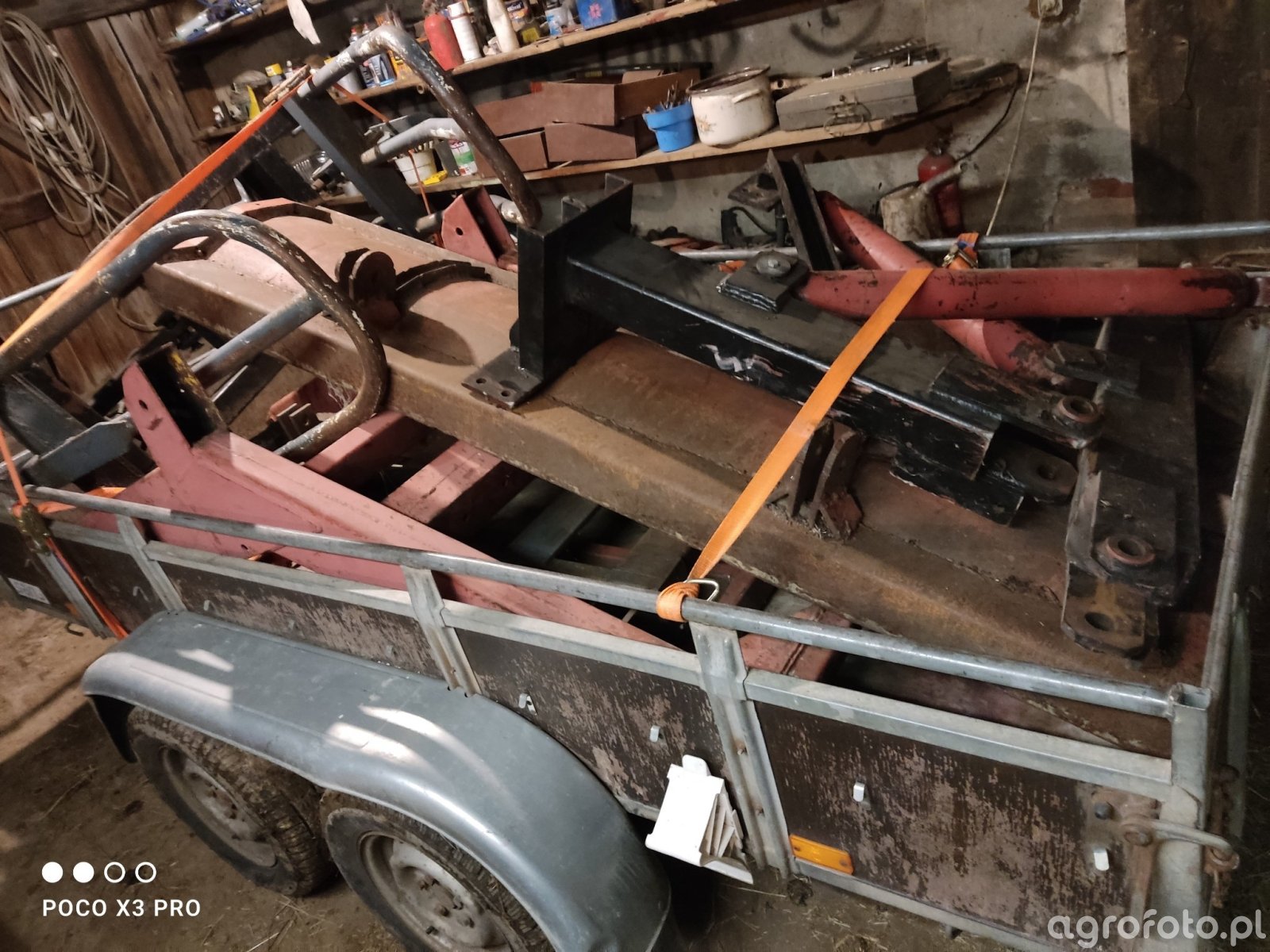

5tys, wszystko git i sprawne, tur 3 sekcyjny bez euroramki i bez poziomowania z Caterpillara z adaptacją do MTZ, wygląda bardzo solidnie, graty do niego dorzucone: krokodyl 1.7m, chwytak do balotów, widły do balotów i pług/spych.
Cena jak za darmo jak na takie wyposażenie, tylko ta adaptacja ma krótkie mocowania do ramy, lepiej by było jakby sięgała za sam przedni wspornik osi bo żeby nie chciał pękać jak będziesz pakował gnoju. Jaki rozdzielacz do niego?

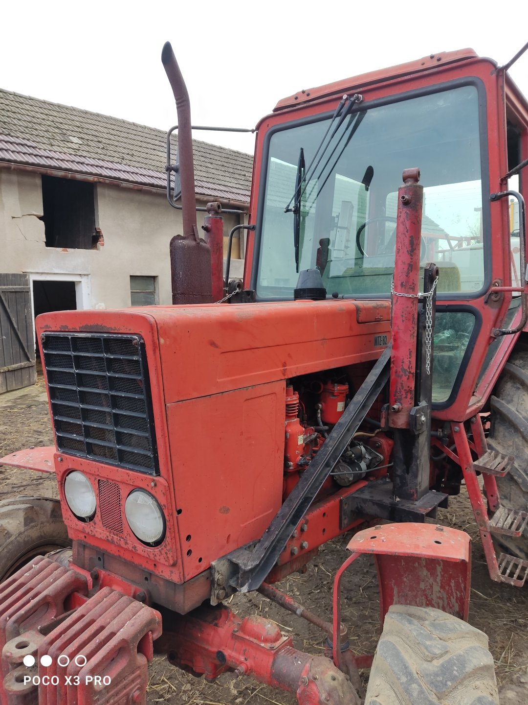

adaptacja już na ciągniku :) ale reszta na następny tydzień bo brakuje mi śrub, podkładek i rozdzielacza

Ja adaptację mam od skrzyni aż do początku ciągnika po długości ze wspornikiem osi.

no właśnie na allegro skaw met ma sporo rozdzielaczy i się zastanawiałem nad 3 sekcyjnym gdzie jedna sekcja to chyba elektrohydraulicznie odpalana, u mnie adaptacja wygląda tak
siłowniki dość potężne heh

porównując do adaotacji inter techu to ta twoja jest bardzo ale to bardzo słaba, predzej czy później przełamiesz ciagnik
adaptacja przy tej Ori co mam z 60tki jest potężna szczególnie te słupy :D mocowanie do traktora ma jedną wadę że jest dwuczęściowe aczkolwiek wszystkie elementy są ze sobą ściągnięte. poprzedniemu właścicielowi nic nie pękło :)
W tym rzecz że tu nie chodzi o słupy tylko o mocowanie do ramy, Ty już kiedyś chyba wymieniałeś ten wózek od przedniej osi który jest dość delikatny a jeszcze newralgicznym miejscem jest obudowa sprzęgła która także lubi pęknąć. I Tu nikt nie krytykuje z zazdrości że tanio kupiłeś tylko przestrzega Cię przed usterkami. Co do rozdzielacza to w Twoim przypadku najlepiej było by zamontować to: https://allegro.pl/oferta/rozdzielacz-80l-elektrozawor-linki-3-sekcje-tura-11552427936

wszystko wyjdzie w praniu na razie nie będę kombinowal tylko chce to poskładać do kupy, potem będę myślał co można ulepszać, na razie sprawdzam spawy i jeden już był poprawiany. ja jestem bardzo spokojnym operatorem, nie szaleje nigdy.
Tylko, że mi chodziło o mocowanie do traktora, że wygląda to dość słabo, bo po zdjęciu widać, że słupek i siłownik jest dość masywny, a te mocowanie do traktora to jest takie na słowo honoru, no ale jak to się mówi zrobisz jak uważasz, mam nadzieję, że wszystko będzie współgrać bezawaryjnie i nie będzie konieczności wzmacniania konstrukcji :)
Nawet i jak jesteś spokojnym operatorem i zbytnio nie szalejesz to uwierz mi, że jak już masz tura na większym ciągniku do tego z napędem 4x4 to ta granica możliwości w porównaniu do tura na 360 sporo się przesuwa i po prostu wtedy jest dużo większe prawdopodobieństwo tego, że najsłabsze ogniwo w zestawie może stwarzać problemy ;)  No ale jak to Ty określiłeś wszystko wyjdzie w praniu i miejmy nadzieję, że wszystko będzie w jak najlepszym porządku :)
