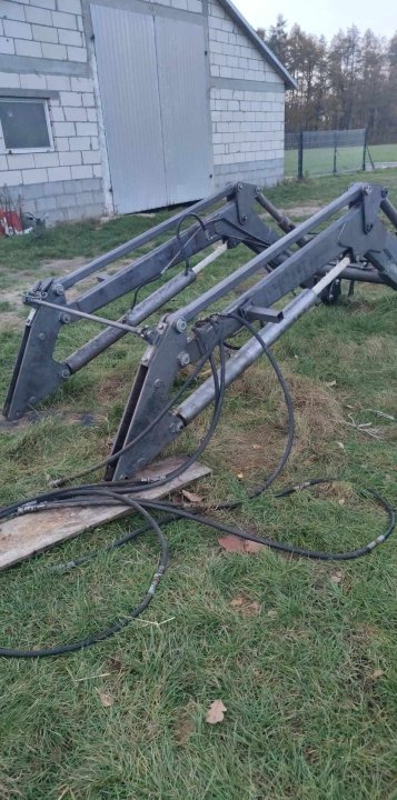

bergman31 771 Opublikowano 9 Listopada 2023 Jaki koszt w porównaniu do piaskowania?. Jaki wygląd powierzchni po czyszczeniu laserem? Odnośnik do komentarza https://www.agrofoto.pl/forum/gallery/image/831329-laser-czyszczacy/#findComment-3079508
jarekm411 271 Opublikowano 9 Listopada 2023 jaki koszt nie wiem bo jeszcze nie skończył i nie mam pojęcia ile by kosztowało piaskowanie. powierzchnia to czysta stal jak nowa Odnośnik do komentarza https://www.agrofoto.pl/forum/gallery/image/831329-laser-czyszczacy/#findComment-3079509
jarekm411 271 Opublikowano 9 Listopada 2023 700 zł za ramę ładowacza i krokodyl Odnośnik do komentarza https://www.agrofoto.pl/forum/gallery/image/831329-laser-czyszczacy/#findComment-3079532

jarekm411 271 Opublikowano 9 Listopada 2023 7 godzin czyścił. Odnośnik do komentarza https://www.agrofoto.pl/forum/gallery/image/831329-laser-czyszczacy/#findComment-3079539

jarekm411 271 Opublikowano 9 Listopada 2023 nie ekonomiczne dla kogo? dla mnie było bardzo ekonomiczne i jestem zadowolony z efektu. do tego też nic nie trzeba było zdemontować jak rama stała tak została oczyszczona do gołego metalu. przy piaskowaniu trzeba było by rozbierać wszystko siłowniki rurki przewody Odnośnik do komentarza https://www.agrofoto.pl/forum/gallery/image/831329-laser-czyszczacy/#findComment-3079584

BartekKozaczuk 86 Opublikowano 9 Listopada 2023 jarekm411 napisał:nie ekonomiczne dla kogo? dla mnie było bardzo ekonomiczne i jestem zadowolony z efektu. do tego też nic nie trzeba było zdemontować jak rama stała tak została oczyszczona do gołego metalu. przy piaskowaniu trzeba było by rozbierać wszystko siłowniki rurki przewodytura można odczepić i wrażliwe elementy zabezpieczyć przed piaskiem(w sumie to nic nowego). Laserowe czyszczenie to jest pracochłonny i drogocenny proces piaskowanie wyszło by szybciej i taniej ale to twoja sprawa ja tylko wyraziłem swoją opinię. Odnośnik do komentarza https://www.agrofoto.pl/forum/gallery/image/831329-laser-czyszczacy/#findComment-3079594
jarekm411 271 Opublikowano 9 Listopada 2023 no nie wiem czy piaskiem by było szybciej. do tego jeszcze rozkręcić przewody zdemontować siłowniki. taniej również nie sądzę żeby było. a mi bez różnicy czy to pracochłonny proces czy nie Odnośnik do komentarza https://www.agrofoto.pl/forum/gallery/image/831329-laser-czyszczacy/#findComment-3079597

SZYMANOX 480 Opublikowano 10 Listopada 2023 Testowaliśmy w pracy laser do spawania + opcja czyszczenia. Ceny od ok 80 000 netto . Spawanie jest ok,ale sama powierzchnia po czyszczeniu laserowym do powierzchni po piaskowaniu porównać się nie da. Laser jest fajny jak chcesz starą farbe ściągnąć lub świerzą stal po hucie przygotować do malowania ,tam gdzie jest zaawansowana korozja tam laser nie oderwie rdzy tylko poleci po wierzchu. Tak jak w tym przypadku gdzie malowanie bedzie na mokro bardzo ważna jest chropowatość powierzchnii - tu napewno piaskowanie było by lepszym rozwiązaniem. Według mnie lepiej to było rozebrać, wypiaskowac ,pomalować, złożyć na nowych tulejkach i swieżym smarze .To czyszczenie i malowanie bez rozbierania to takie trochę papractwo ;) 1 1 Odnośnik do komentarza https://www.agrofoto.pl/forum/gallery/image/831329-laser-czyszczacy/#findComment-3079660
jarekm411 271 Opublikowano 10 Listopada 2023 widocznie wasz laser jest słabej mocy skoro nie odrywał rdzy. a tak po za tym ja bardziej potrzebuję sponsora niż dyrektora XD Odnośnik do komentarza https://www.agrofoto.pl/forum/gallery/image/831329-laser-czyszczacy/#findComment-3079665

6465 18307 Opublikowano 10 Listopada 2023 1 godzinę temu, jarekm411 napisał: widocznie wasz laser jest słabej mocy skoro nie odrywał rdzy. a tak po za tym ja bardziej potrzebuję sponsora niż dyrektora XD Wrzuć zdjęcie oczyszczonego tura. Odnośnik do komentarza https://www.agrofoto.pl/forum/gallery/image/831329-laser-czyszczacy/#findComment-3079671
jarekm411 271 Opublikowano 10 Listopada 2023 Odnośnik do komentarza https://www.agrofoto.pl/forum/gallery/image/831329-laser-czyszczacy/#findComment-3079682
kamcio15 1848 Opublikowano 10 Listopada 2023 Też jestem zdania, że jeśli już inwestować taką kasę w czyszczenie to tylko rozebrać to na części pierwsze i zrobić to "po Bożemu", z malowaniem to samo, a tak zostają zakamarki gdzie zostaje radza i gdzie farba nie dotrze, a później jak dostanie wilgoci będzie stamtąd wypływać ruda... No ale każdy robi jak uważa Odnośnik do komentarza https://www.agrofoto.pl/forum/gallery/image/831329-laser-czyszczacy/#findComment-3079867
jarekm411 271 Opublikowano 10 Listopada 2023 w żadnym zakamarku nie ma rdzy wszystko jest wyczyszczone tak jak trzeba. więc jeśli dało się to w taki sposób wyczyścić to i pomalować się da. po za tym ja nie mam czasu żeby się z tym bujać tydzień i wolnego nie będę brał Odnośnik do komentarza https://www.agrofoto.pl/forum/gallery/image/831329-laser-czyszczacy/#findComment-3079870
