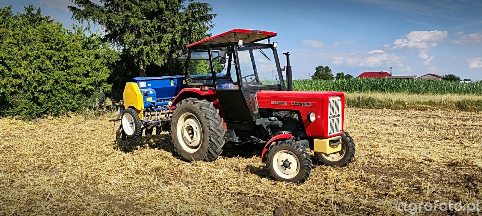

Wczoraj zasiany poplon po jęczmieniu, dziś spadło 15l wody, więc może coś będzie rosło 😁

rolniku360 267 Opublikowano 13 Lipca 2023 Co siales w poplon Odnośnik do komentarza https://www.agrofoto.pl/forum/gallery/image/828491-ursus-c-360-i-poznaniak/#findComment-3058180
tytanowyJanusz 5022 Opublikowano 13 Lipca 2023 Sporo resztek na poprzeczniaku. Nie zapychało się? Odnośnik do komentarza https://www.agrofoto.pl/forum/gallery/image/828491-ursus-c-360-i-poznaniak/#findComment-3058182
superfarmer02 4314 Opublikowano 13 Lipca 2023 Słoma na polu została? Czym to uprawiane że tyle na wierzchu Odnośnik do komentarza https://www.agrofoto.pl/forum/gallery/image/828491-ursus-c-360-i-poznaniak/#findComment-3058187
JakubC360_yt 1077 Opublikowano 13 Lipca 2023 Sylwekx25 napisał:U mnie takiego deszczu nie było od kwietniaRównież u mnie taki deszcz powyżej 10l to był ostatnio w kwietniu 😁rolniku360 napisał:Co siales w poplon Owies z pszenżytem, jeśli urośnie będzie przeznaczony na kiszonkę, jeśli nie to się go przyorze tytanowyJanusz napisał: Sporo resztek na poprzeczniaku. Nie zapychało się? Na poprzeczniaku rozrzuciłem trochę słomy, bo ostatnia bela była mała taka na 40cm i nie opłacało się owijać jej siatką, to co grubsze to zabrałem a resztę rozwaliłem i dlatego się wydaje że jest dużo resztek. Słoma z jęczmienia to sieczka, ściele teraz już tą świeżą to normalnie z wideł wszystko spada. Wszystko szło dobrze, nie zapychało sie, jedynie czasem na spulchniaczach za kołami, ale to mój błąd że ich nie zdjąłem, szybko szybko bo spieszyło mi się i pojechałem w ten sposób, ale ważne że zasiane. A jak do koszenia później na kiszonkę będzie słoma na wierzchu to nic, będzie kiszonka z owsa i pszenżyta z odrobiną słomy, więc też będzie zjedzone. Po zbiorze planowany obornik i orka pod pszenice 🤭superfarmer02 napisał: Słoma na polu została? Czym to uprawiane że tyle na wierzchu Zebrana, wyżej w komentarzu napisałem dlaczego tyle słomy tutaj leży. Dodatkowo było tak twardo tutaj na 3 klasie że talerzówka słabo mieszała, dociążyłem ją kamieniami a i tak praktycznie tutaj na poprzeczniaku szła po wierzchu 🤷♂️ 1 Odnośnik do komentarza https://www.agrofoto.pl/forum/gallery/image/828491-ursus-c-360-i-poznaniak/#findComment-3058189
Sylwekx25 6245 Opublikowano 13 Lipca 2023 Owies z pszenżytem ozimym to słabo... Mogłeś grochu chociaż dorzucić 1 Odnośnik do komentarza https://www.agrofoto.pl/forum/gallery/image/828491-ursus-c-360-i-poznaniak/#findComment-3058194

JakubC360_yt 1077 Opublikowano 13 Lipca 2023 Sucho, więc nie chciałem się pchać w koszty. A byki sam owies z pszenżytem zjedzą, to nie mamki że muszą mieć wartościową kiszonke z białkiem. Poplon pod żadną dopłatę, tak zasiany tylko na kiszonkę i tyle 1 Odnośnik do komentarza https://www.agrofoto.pl/forum/gallery/image/828491-ursus-c-360-i-poznaniak/#findComment-3058198
Sylwekx25 6245 Opublikowano 13 Lipca 2023 Nie o to chodzi... Pszenżyto ozime Ci nie urośnie żeby je na poplon zebrać. Co najwyżej trochę się rozkrzewi i tak zostanie 1 Odnośnik do komentarza https://www.agrofoto.pl/forum/gallery/image/828491-ursus-c-360-i-poznaniak/#findComment-3058201
ThePerkins 1104 Opublikowano 13 Lipca 2023 można było też mieszanki gorzowskiej czy jakieś futterio jak dla bydlaków Odnośnik do komentarza https://www.agrofoto.pl/forum/gallery/image/828491-ursus-c-360-i-poznaniak/#findComment-3058202
ŻakowskiSławomir 473 Opublikowano 13 Lipca 2023 raz było przejechane i w to siałeś? kiedy planujesz zbiór? rozważam taką samą opcję ale wydaję mi się że musiałby 2 razy talerzówka przejechać Odnośnik do komentarza https://www.agrofoto.pl/forum/gallery/image/828491-ursus-c-360-i-poznaniak/#findComment-3058205
JakubC360_yt 1077 Opublikowano 13 Lipca 2023 Pszenżyta jarego więcej wsypałem, ozimego może max 15kg dorzuciłem, zawsze się dzięki ozimemu zagęści owies i jare pszenżyto. Ogólnie to gdybym przewidział sprawę że popada to bym zrobił płytką podorywkę i by było ładnie czysto na polu bez resztek, a teraz no to co urośnie to urośnie, tak jak wyżej mówiłem jeśli się nie będzie opłacało kosić to zaoram tą mieszanke zbóż i tyle 🤭 Odnośnik do komentarza https://www.agrofoto.pl/forum/gallery/image/828491-ursus-c-360-i-poznaniak/#findComment-3058206
Zapracowany 375 Opublikowano 13 Lipca 2023 Nie dość że po jęczmieniu to jeszcze pod pszenicę! Po co pytasz jak i tak robisz po swojemu?! Odnośnik do komentarza https://www.agrofoto.pl/forum/gallery/image/828491-ursus-c-360-i-poznaniak/#findComment-3058209
Sylwekx25 6245 Opublikowano 13 Lipca 2023 Tylko co to zagęszczenie ma na celu? efekt wizualny jedynie? niepotrzebnie wyciągnie wodę a pożytku z tego żadnego ani jako pasza ani jako przedplon dla zboża... 1 Odnośnik do komentarza https://www.agrofoto.pl/forum/gallery/image/828491-ursus-c-360-i-poznaniak/#findComment-3058210

JakubC360_yt 1077 Opublikowano 13 Lipca 2023 Zapracowany napisał: Nie dość że po jęczmieniu to jeszcze pod pszenicę! Po co pytasz jak i tak robisz po swojemu?! Co to ma do rzeczy że po jęczmieniu i pod pszenice? Ludzie sieją pszenice parę razy na tych samych polach i jakoś to plonujeSylwekx25 napisał:Tylko co to zagęszczenie ma na celu? efekt wizualny jedynie? niepotrzebnie wyciągnie wodę a pożytku z tego żadnego ani jako pasza ani jako przedplon dla zboża...Lepiej żeby coś rosło i wyciągło wode niż przez ponad 2 miesiące ziemia leżała, mamy 13 lipiec, do likwidacji tej mieszanki sporo czasu, bo po 20 września więc co urośnie to będzie 😉 Gdyby planowana była kukurydza to jak najbardziej gorzowska by pasowała, ale w takim przypadku to dla mnie szkoda pchać się w koszty 1 Odnośnik do komentarza https://www.agrofoto.pl/forum/gallery/image/828491-ursus-c-360-i-poznaniak/#findComment-3058225
superfarmer02 4314 Opublikowano 13 Lipca 2023 No to co że by leżała? Jak będzie tak padać jak do tej pory to będziesz nieźle urwił podczas orki Odnośnik do komentarza https://www.agrofoto.pl/forum/gallery/image/828491-ursus-c-360-i-poznaniak/#findComment-3058226

JakubC360_yt 1077 Opublikowano 13 Lipca 2023 superfarmer02 napisał: No to co że by leżała? Jak będzie tak padać jak do tej pory to będziesz nieźle urwił podczas orki Urwiłem się starym pługiem na tej działce. Nowy wchodzi jak w masełko 🤭 siuntka ma co robić ale daje radę 😉 Luki99 napisał: Tyle deszczu to nic nie znaczy lepiej chyba było te zboże zemleć bykom. Na brak paszy nie narzekam 🤭 Sylwekx25 napisał:Podobno mają być do października a normalizacja pogody pod względem opadów dopiero w listopadzie 🙁 . Mam nadzieję, że się nie sprawdziOby się nie sprawdziło, czas pokaże jak to będzie 😁 Odnośnik do komentarza https://www.agrofoto.pl/forum/gallery/image/828491-ursus-c-360-i-poznaniak/#findComment-3058254
Sylwekx25 6245 Opublikowano 13 Lipca 2023 JakubC360_yt napisał: Co to ma do rzeczy że po jęczmieniu i pod pszenice? Ludzie sieją pszenice parę razy na tych samych polach i jakoś to plonujeZboża zawsze pogarszają stanowisko, do tego presja chorób. Przełamał byś płodozmian czymś innym np groch, facelia, słonecznik to było by lepiej... 4 Odnośnik do komentarza https://www.agrofoto.pl/forum/gallery/image/828491-ursus-c-360-i-poznaniak/#findComment-3058256
