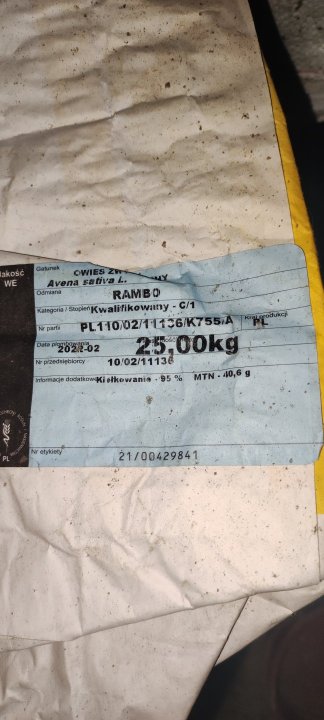

widziałem ostatnio Rambo to jakiś taki strasznie drobny był
Wizualnie wydaje się drobny, ale wagowo to on sporo waży, fajnie się go sieje ze względu na to że jest ciężki, a nie to co w porównaniu do plewy bingo. Na pasze jak u mnie poszła tona bingo to było widać że ubyło sporo z pryzmy owsa, a jak poszła tona rambo to na prawdę z pryzmy mało co ubyło.

U mnie Rambo i Bingo niczym się nie różniły. Obydwa na tym samym stanowisku i obydwa siane kwalifikatem
@bobcat2250
Powiem ci tak że owies sieję dla płodozmianu bo od dwóch lat idę w trójpolówkę (pszenica, owies, soja). Na opłacalność nie mogę narzekać bo zbyt mam w detalu bardzo duży, tamten rok był kiepski, nie dałem azotu i plony ok 2t/ha a zapowiadał się bardzo ładnie. Zawsze odchwaszczam raz, przy takiej ilości azotu nie wiem czy dwóch regulacji nie zastosuję. Teraz dla eksperymentu dałem więcej azotu pod korzeń i nic więcej już nie będę dokładać. Pod korzeń poszło ok 190kg mocznika i ok 190kg npk 6-20-30. Plony jakie udało mi się uzyskać to śmieszne 4t na klasie IVa-b, przeważnie plon ok 3t-3,5t.
Co do Rambo to przyszedł mi materiał siewny 36,7g mtn i 97% zł. Nie różnił się za bardzo wielkością od mojego Kozaka. Ale cena 3000zl/t kwalifikatu niestety dobija... Pszenica u nas w skupie miesiąc temu była po 900zl. Na szczęście swoją sprzedałem po 1500zl, owies po 1000zl.
