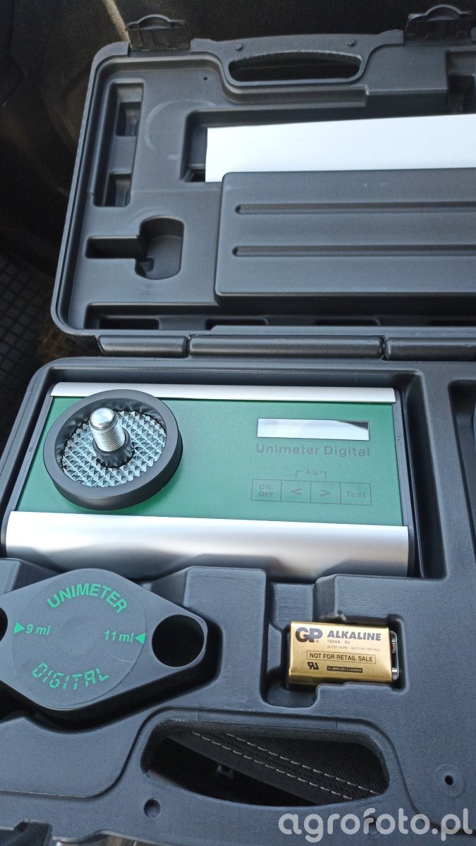

wasze opinie na temat takiego miernika ?
andrzej78 877 Opublikowano 2 Marca 2023 (edytowane) W ubiegłym roku przerabiałem temat . Kupiłem z Krampa. Wniosek - tylko Dramiński gwarantuje w miarę poczciwe pomiary , reszta to tak ok 1 procent tolerancji. Ale jak się wie w którą stronę przekłamuje pomiar , to na własne potrzeby każdy będzie. Ja swój miernik porównywałem ( kalibrowałem ) z urządzeniem na skupie. Edytowane 2 Marca 2023 przez andrzej78 Odnośnik do komentarza https://www.agrofoto.pl/forum/gallery/image/824259-miernik-wilgotnosci-zboza/#findComment-3031589
Pigmei 1995 Opublikowano 2 Marca 2023 (edytowane) Dziś chyba każdy da się ponownie wykalibrować . Tylko dramiński?? Żart, Wagosuszarka TAK bo to sprzęt legalizowany ale do użytku na gospodarstwie, stacjonarnie. 🙂W polu to każdy dobry choć te zasypowe mierzą wilgotność zewnętrzną ziaren, miażdżące lepiej pod tym względem wypadają. A co do krampów to są dwie wersje, czerwone i zielone, różnica to kompensacja pomiarów względem temperatury w który wyposażone są czerwone. Są jeszcze czarne czyli to samo co czerwone tylko że bez napisu "kramp" Edytowane 2 Marca 2023 przez Pigmei Odnośnik do komentarza https://www.agrofoto.pl/forum/gallery/image/824259-miernik-wilgotnosci-zboza/#findComment-3031606
dawcio2218 42 Opublikowano 2 Marca 2023 Kupiłem taki na te żniwa i w lato pokazywał wszystko dobrze. teraz jak mierze z pryzmy jest 4 procent więcej jak na skupię. wysłałem na gwarancje i powiedzieli że jest wszystko dobrze i mają mi odesłać. Także nie wiem o co chodzi czy to wina temperatury czy coś innego. Odnośnik do komentarza https://www.agrofoto.pl/forum/gallery/image/824259-miernik-wilgotnosci-zboza/#findComment-3031607
Mikruss 537 Opublikowano 2 Marca 2023 Brat kipil czerwonego krampa i sprawdza sie. Porownywany ze stacjonarnymi na skupie. Odnośnik do komentarza https://www.agrofoto.pl/forum/gallery/image/824259-miernik-wilgotnosci-zboza/#findComment-3031615
Music 106 Opublikowano 2 Marca 2023 Mam taki i jestem zadowolony. Kiedyś było na YouTube porównanie Krampa i Unimeter wykonane przez Mizara Odnośnik do komentarza https://www.agrofoto.pl/forum/gallery/image/824259-miernik-wilgotnosci-zboza/#findComment-3031621
Finlan 64 Opublikowano 3 Marca 2023 Powiem Wam tak, mój kramp zboża mierzy miarodajnie tolerancja do 1,2% względem mierników na skupach. Przy kukurydzy powyżej 32% wilgotności dostaje pierdolca i do 4 5% jest rozbieżności Odnośnik do komentarza https://www.agrofoto.pl/forum/gallery/image/824259-miernik-wilgotnosci-zboza/#findComment-3031629
robi57362 2783 Opublikowano 3 Marca 2023 dawcio2218 napisał:Kupiłem taki na te żniwa i w lato pokazywał wszystko dobrze. teraz jak mierze z pryzmy jest 4 procent więcej jak na skupię. wysłałem na gwarancje i powiedzieli że jest wszystko dobrze i mają mi odesłać. Także nie wiem o co chodzi czy to wina temperatury czy coś innego.skąd brales próbkę? Przecież unimeter robi te mierniki dla krampa .Mam czerwonego i dobrze mierzy tyle że zawsze zawyża o 1% Odnośnik do komentarza https://www.agrofoto.pl/forum/gallery/image/824259-miernik-wilgotnosci-zboza/#findComment-3031632
soltys48 21714 Opublikowano 3 Marca 2023 8 godzin temu, andrzej78 napisał: W ubiegłym roku przerabiałem temat . Kupiłem z Krampa. Wniosek - tylko Dramiński gwarantuje w miarę poczciwe pomiary , reszta to tak ok 1 procent tolerancji. Ale jak się wie w którą stronę przekłamuje pomiar , to na własne potrzeby każdy będzie. Ja swój miernik porównywałem ( kalibrowałem ) z urządzeniem na skupie. Kalibtowałes go? Używam taki jeśli dobrze pamiętam od 18' odchyły względem stacjonarnych 0,1-0,2% Odnośnik do komentarza https://www.agrofoto.pl/forum/gallery/image/824259-miernik-wilgotnosci-zboza/#findComment-3031639
Michał88 348 Opublikowano 3 Marca 2023 Ja mam czarny taki za tysiaka kupiłem 2 lata temu, pokazuje 1% więcej niż na skupie. W miarę ok jest. Odnośnik do komentarza https://www.agrofoto.pl/forum/gallery/image/824259-miernik-wilgotnosci-zboza/#findComment-3031642
dirk41 63 Opublikowano 3 Marca 2023 mam taki, jak kupowałem to był tańszy niż z napisem kramp. co do miary dla mnie mierzy dobrze, kukurydzę zaniża ale trzeba skalibrować Odnośnik do komentarza https://www.agrofoto.pl/forum/gallery/image/824259-miernik-wilgotnosci-zboza/#findComment-3031659
11kacper22kacper33 206 Opublikowano 3 Marca 2023 W zeszłym roku kupiłem Unimetera względem tego co na skupie u nas to zawyża o 0,1% Odnośnik do komentarza https://www.agrofoto.pl/forum/gallery/image/824259-miernik-wilgotnosci-zboza/#findComment-3031711
Zigi94 315 Opublikowano 3 Marca 2023 Pigmei napisał: A co do krampów to są dwie wersje, czerwone i zielone, różnica to kompensacja pomiarów względem temperatury w który wyposażone są czerwone.czyli przy takim zielonym jak na zdjęciu, będą różnice w wyniku pomiaru dla ziarna zimnego i ciepłego? szkoda, że tego nie sprawdziłem jak kupowałem, bym wziął czerwonego Odnośnik do komentarza https://www.agrofoto.pl/forum/gallery/image/824259-miernik-wilgotnosci-zboza/#findComment-3031726
Palmusny 76 Opublikowano 3 Marca 2023 Mam i w rzepaku do 0,5% się myli w pszenicy nie zauważyłem. Odnośnik do komentarza https://www.agrofoto.pl/forum/gallery/image/824259-miernik-wilgotnosci-zboza/#findComment-3031733
Emix 8 Opublikowano 3 Marca 2023 Ja mam czerwonego i mi się praktycznie wszystko zgadza Odnośnik do komentarza https://www.agrofoto.pl/forum/gallery/image/824259-miernik-wilgotnosci-zboza/#findComment-3031736
andrzej78 877 Opublikowano 3 Marca 2023 11 godzin temu, soltys48 napisał: Kalibtowałes go? Używam taki jeśli dobrze pamiętam od 18' odchyły względem stacjonarnych 0,1-0,2% Mam inny ,bez młynka , Kramp MT- PRO+ ( wskazuje temperaturę oraz posiada możliwość własnej kalibracji ) . Odnośnik do komentarza https://www.agrofoto.pl/forum/gallery/image/824259-miernik-wilgotnosci-zboza/#findComment-3031762
