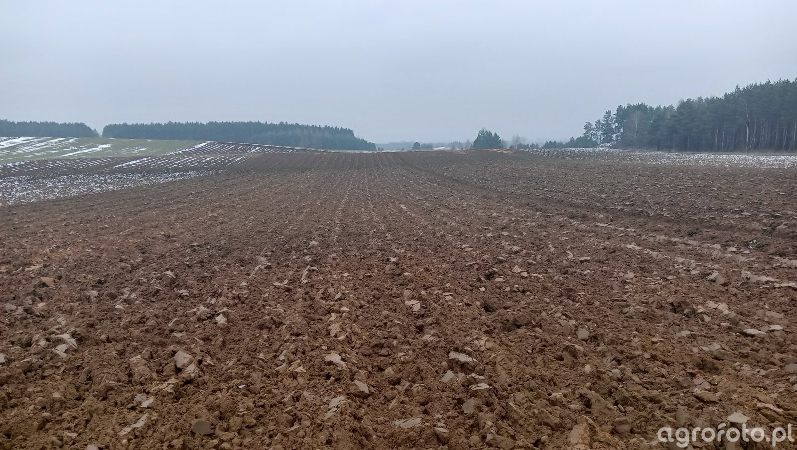

Z racji tego, że mamy łagodną zimę to nadszedł w końcu odpowiedni moment by dokończyć orkę zimową z ubiegłego sezonu :)

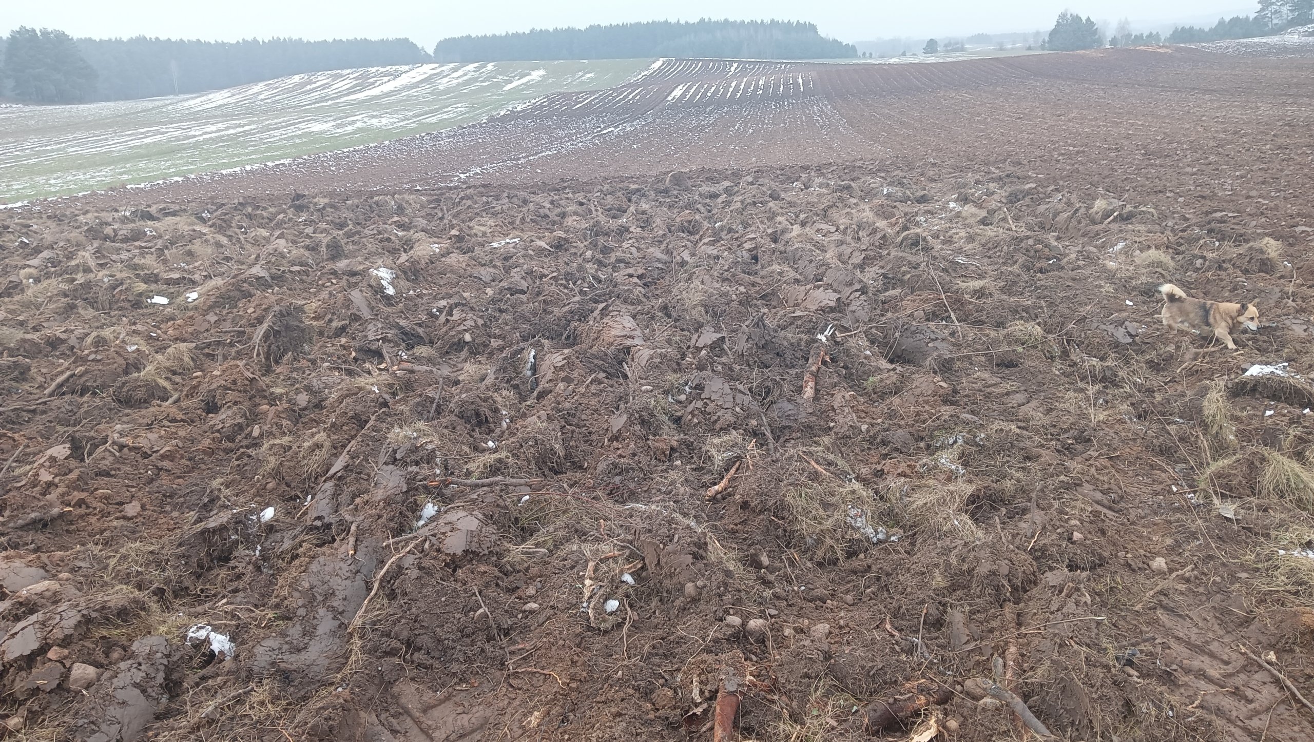

Korzystając z łagodnej zimy postanowiliśmy uporządkować jedną działkę usuwając z niej dwie dość duże i mocno przeszkadzające krusznie, a do tego na tej samej działce wykarczowaliśmy młody las przez co działka powiększyła się o całe 20a, czyli teraz będzie już uprawiana w całych 100% :)
Tak jak teraz patrzę na tą fotkę to ten nieużytek po tym młodym lesie nawet dość możliwie mi się zaorał, wiosną jeszcze trochę się dopieści i będzie pierwyj sort :)
