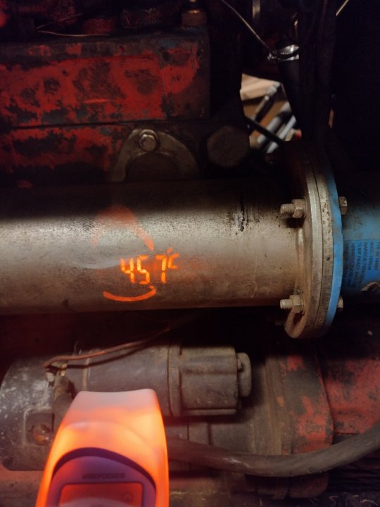

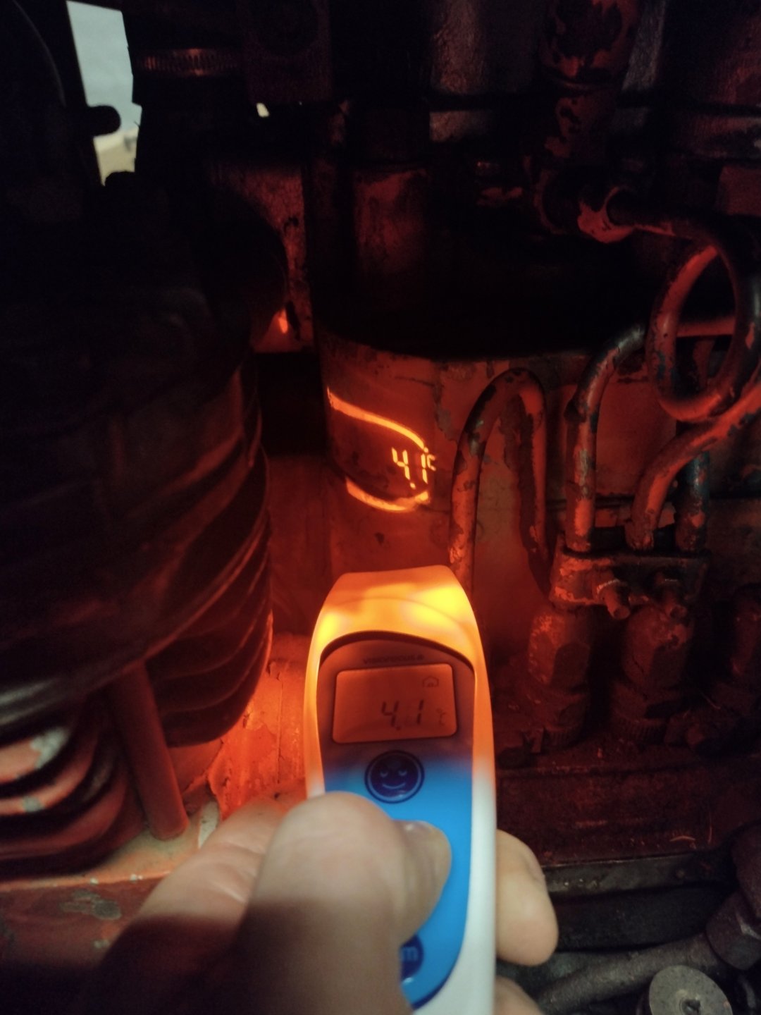

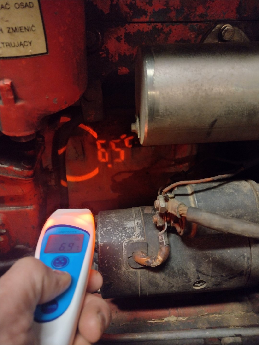

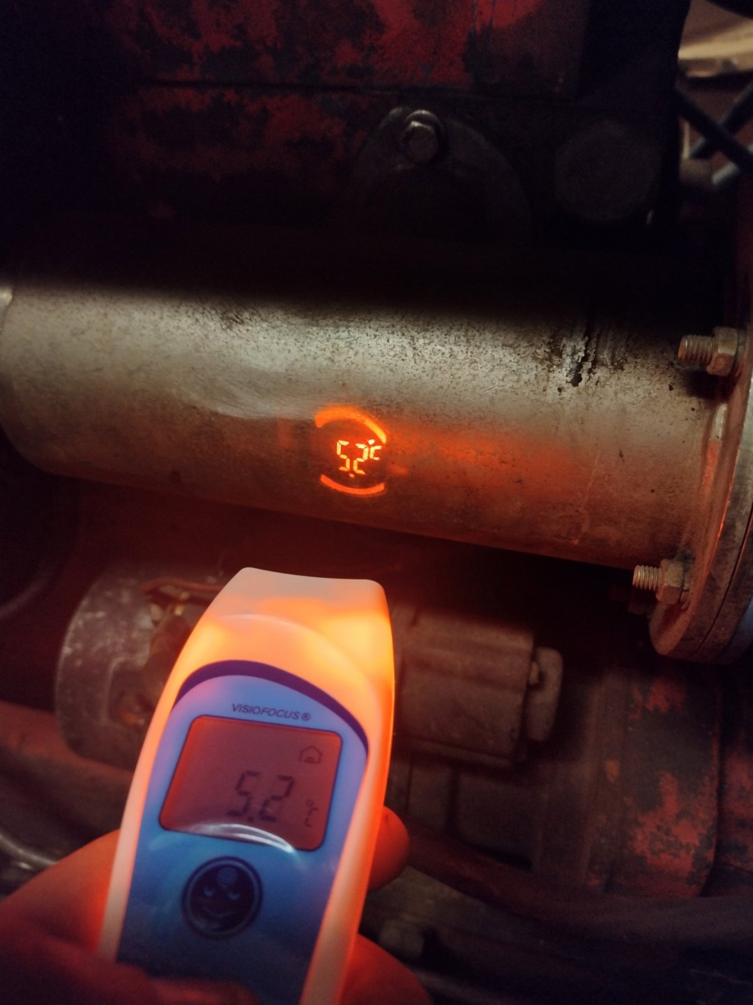

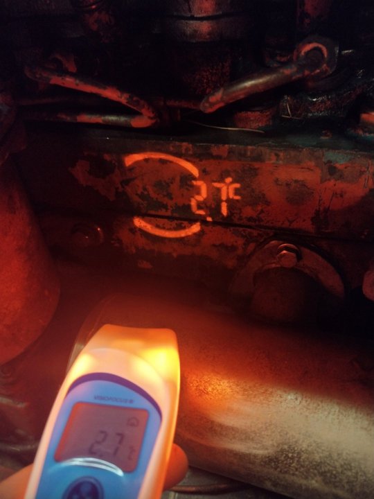

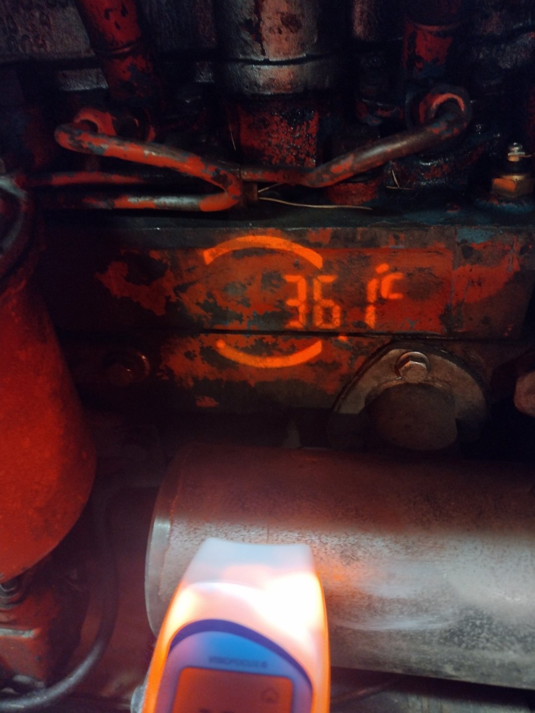

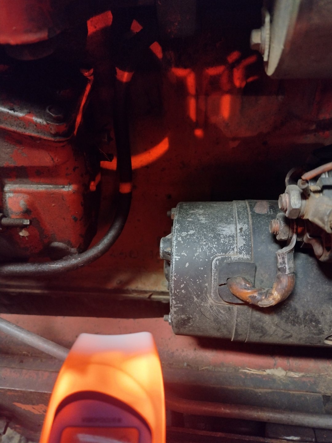

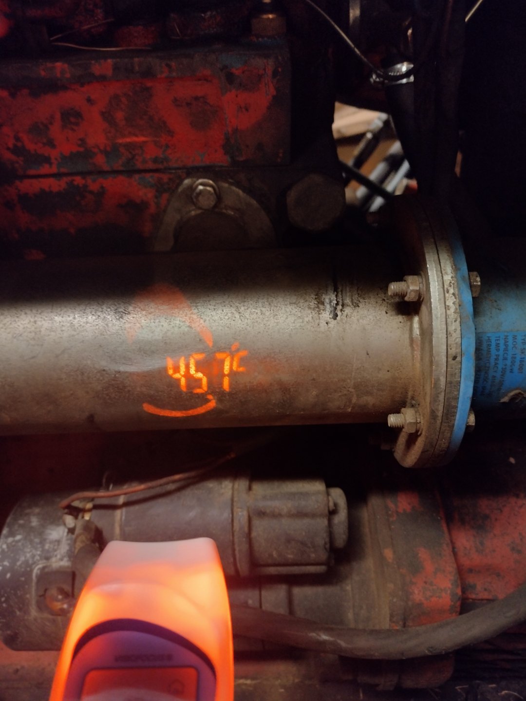

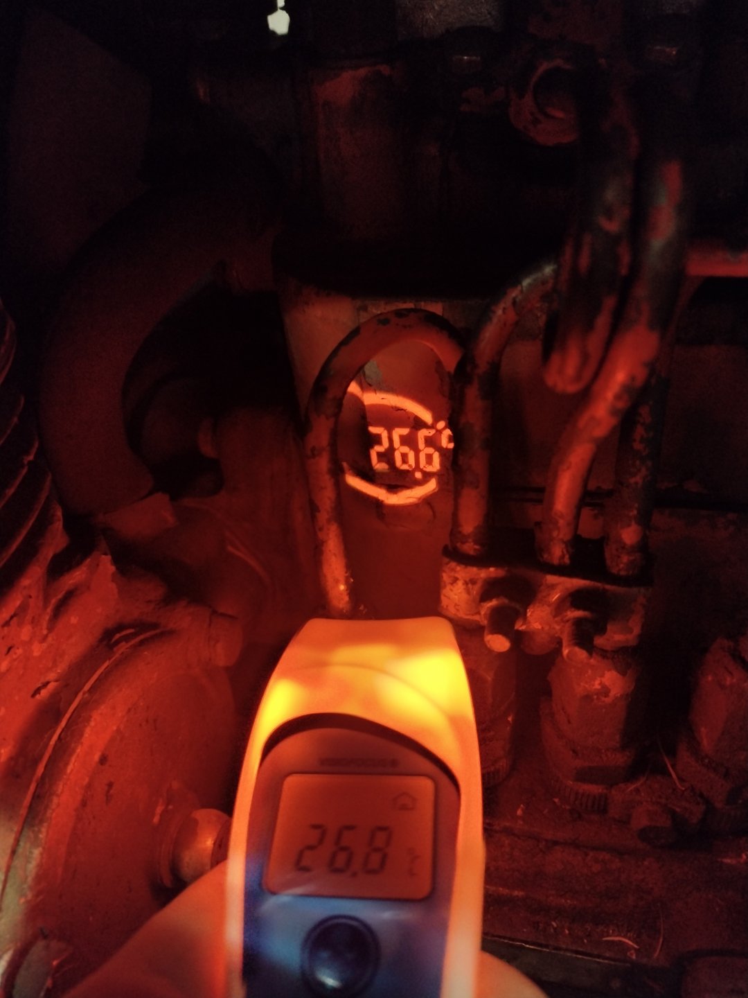

Dziś mrozu nie było ale miałem chwilę i zrobiłem takie porównanie.Termometr niby dobry ale czy idealnie pokazuje i czy ja dobrze mierze nie wiem ale jakieś porównanie jest 😉
Pierwszy pomiar na grzałce na zimnym silniku  (coś mi nie wyszedł bo powinien być w okolicach 2-3  stopni tak jak reszta pomiarów) ale mniejsza o to .

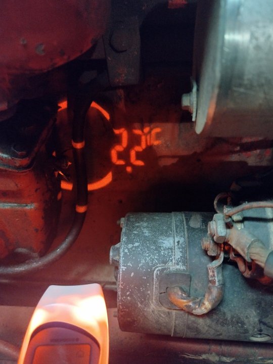

Drugi na głowicy zaraz koło grzałki

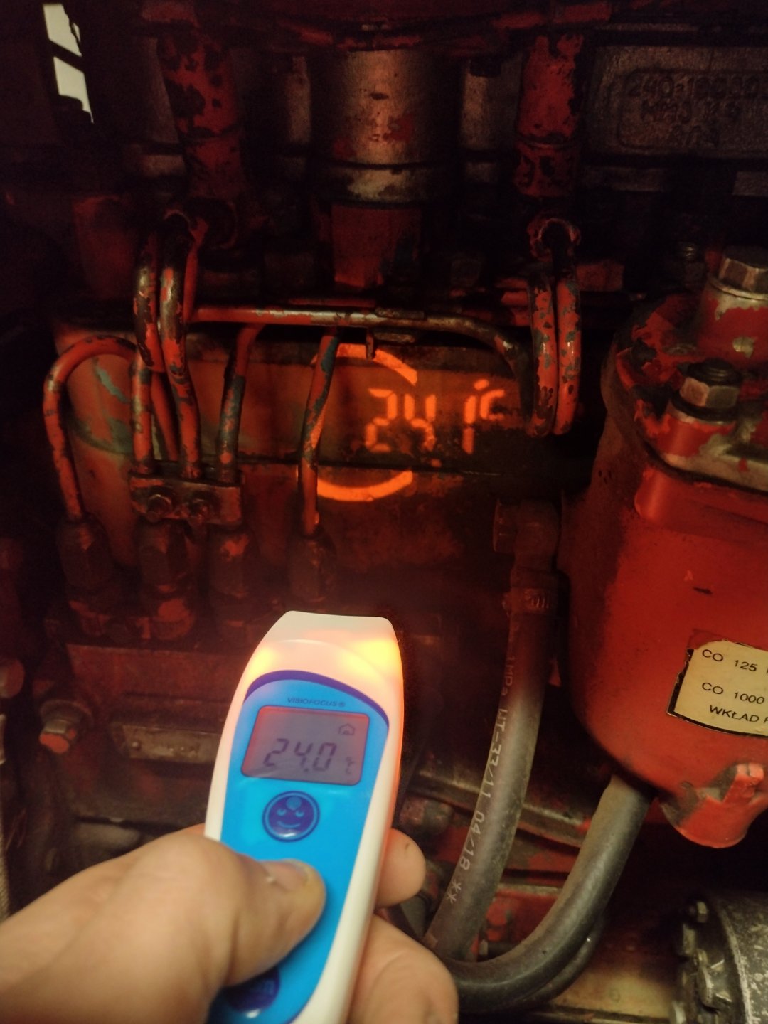

Trzeci głowica przy chłodnicy

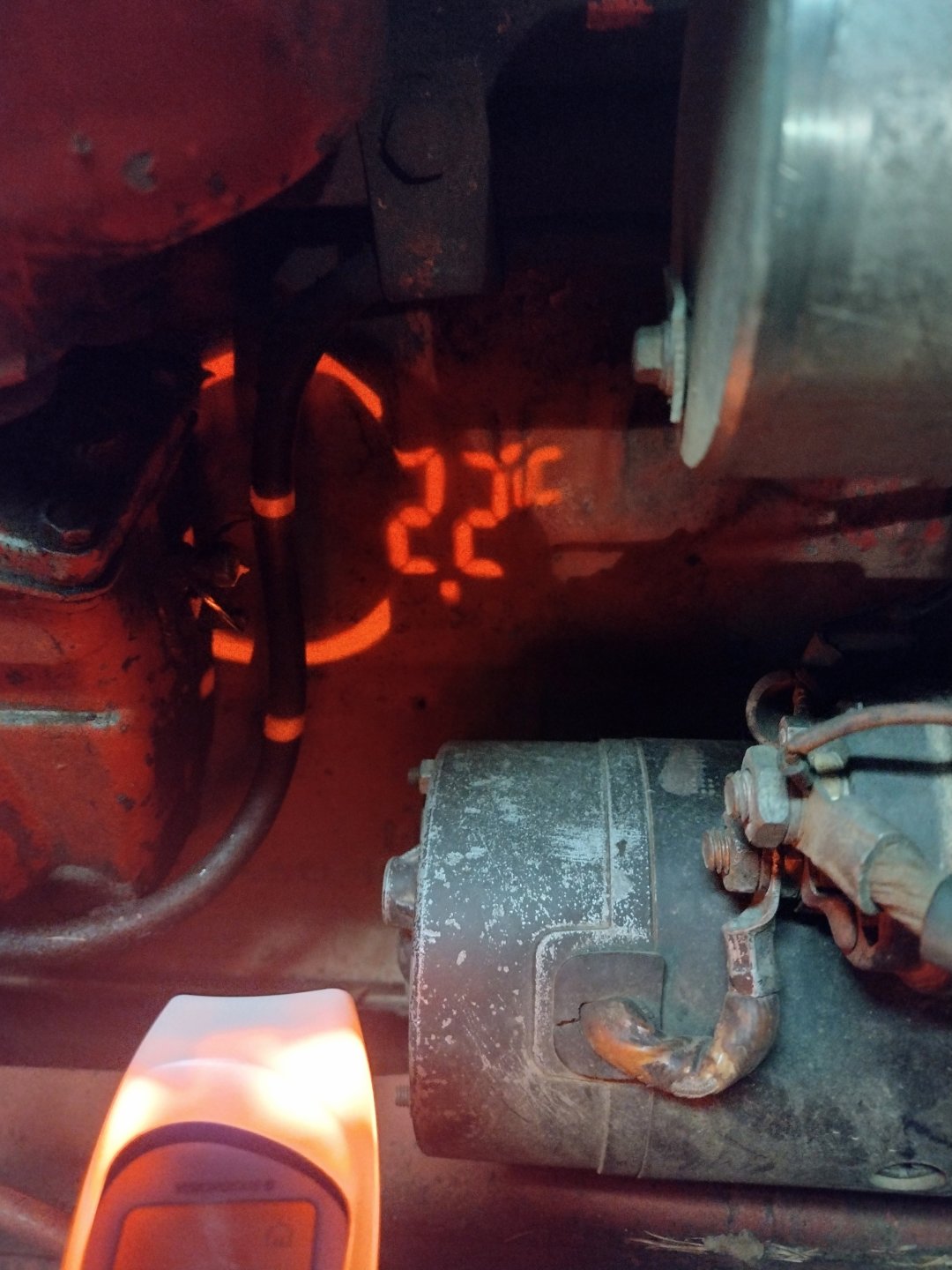

Czwarty blok

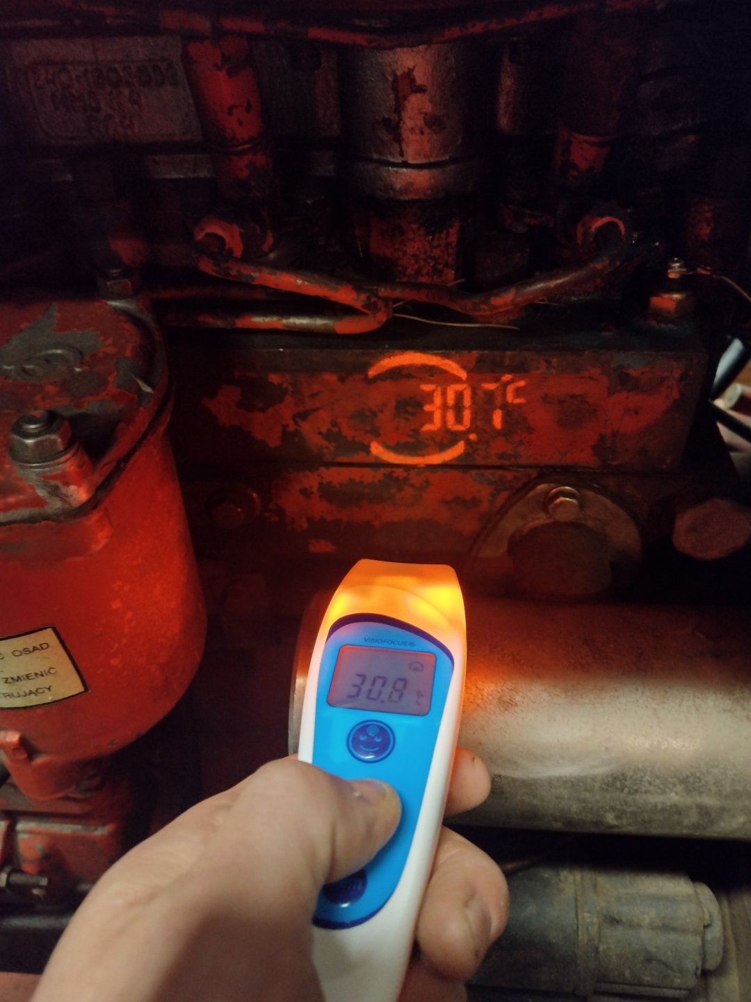

Drugi pomiar po 20 minutach
Analogicznie
Grzałka
Głowica przy grzałce
Głowica przy chłodnicy
Blok

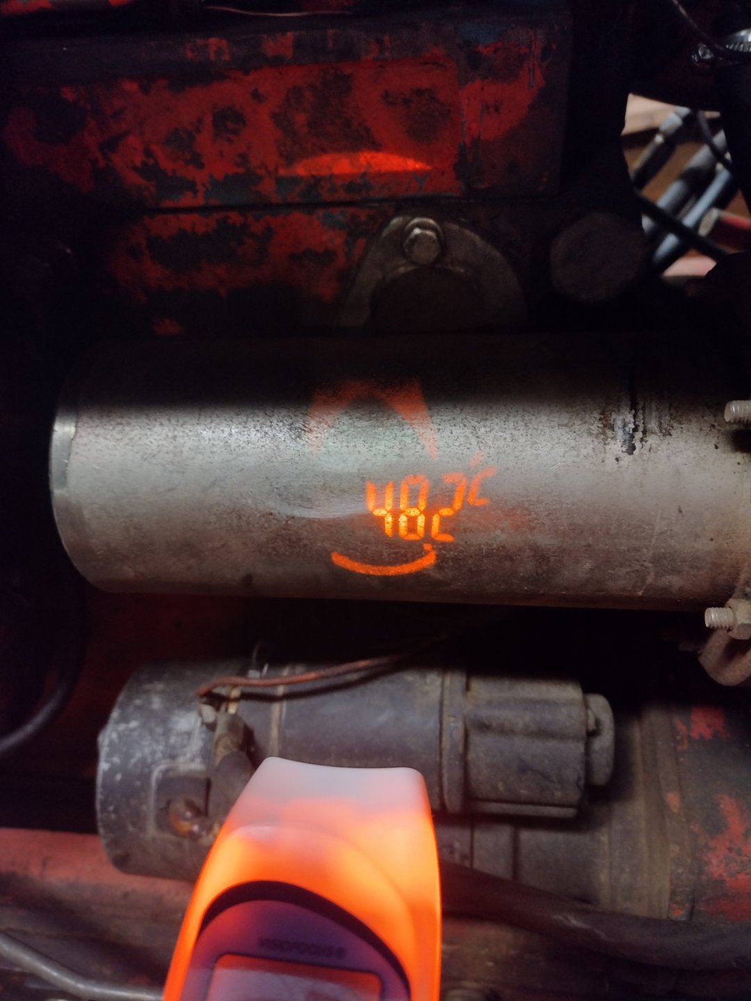

I trzeci pomiar po pół godziny.Troszkęmi się pomiary rozjechały to co na wyświetlaczu a to ci na silniku ale wiadomo o co chodzi ..takie różnice to nie różnice ...
Będzie większy mróz to zrobię porównanie jak grzałka grzeje i ile czasu więcej trzeba  żeby nagrzać do podobnej temperatury.
Jak widać nie trzeba mocno grzać i nie musi być wysokiej temperatury żeby palił jak w lato 😉
