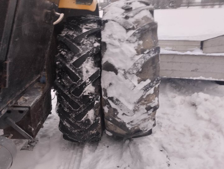

Na brak uciągu nie będzie można narzekać.
Rafallll360 991 Opublikowano 17 Grudnia 2022 Odnośnik do komentarza https://www.agrofoto.pl/forum/gallery/image/822488-ursus-c-360-149x28-vs420-85r28-mitas/#findComment-3009701
bears 588 Opublikowano 17 Grudnia 2022 Musisz dołożyć obciążenia bo tak to nic Ci te kapcie nie dadzą Odnośnik do komentarza https://www.agrofoto.pl/forum/gallery/image/822488-ursus-c-360-149x28-vs420-85r28-mitas/#findComment-3009738
tytanowyJanusz 4889 Opublikowano 17 Grudnia 2022 Zamieści się taki balon pod błotnik? Odnośnik do komentarza https://www.agrofoto.pl/forum/gallery/image/822488-ursus-c-360-149x28-vs420-85r28-mitas/#findComment-3009757
Adi96 1850 Opublikowano 17 Grudnia 2022 1 godzinę temu, bears napisał: Musisz dołożyć obciążenia bo tak to nic Ci te kapcie nie dadzą Dadzą zdziwiłbyś się Odnośnik do komentarza https://www.agrofoto.pl/forum/gallery/image/822488-ursus-c-360-149x28-vs420-85r28-mitas/#findComment-3009775
swiecznik 67 Opublikowano 18 Grudnia 2022 one wejdą na standardowa felgę ? Odnośnik do komentarza https://www.agrofoto.pl/forum/gallery/image/822488-ursus-c-360-149x28-vs420-85r28-mitas/#findComment-3009788
Piotruniu25 3764 Opublikowano 18 Grudnia 2022 Jakie największe i najszersze opony można założyć na orginalne felgi? Odnośnik do komentarza https://www.agrofoto.pl/forum/gallery/image/822488-ursus-c-360-149x28-vs420-85r28-mitas/#findComment-3009791
robi57362 2783 Opublikowano 18 Grudnia 2022 bears napisał: Musisz dołożyć obciążenia bo tak to nic Ci te kapcie nie dadzą zalac woda kola👍 Odnośnik do komentarza https://www.agrofoto.pl/forum/gallery/image/822488-ursus-c-360-149x28-vs420-85r28-mitas/#findComment-3009799
mf362 1321 Opublikowano 18 Grudnia 2022 2 godziny temu, Piotruniu25 napisał: Jakie największe i najszersze opony można założyć na orginalne felgi? 480 ale będzie trochę ściśnięte. C360 ma chyba 13 cali felge a Zetor 14 lub 15 cali . 12 godzin temu, Rafallll360 napisał: Ile jeszcze pozostało bieżnika w tych 420? Odnośnik do komentarza https://www.agrofoto.pl/forum/gallery/image/822488-ursus-c-360-149x28-vs420-85r28-mitas/#findComment-3009832
matek89121 2336 Opublikowano 18 Grudnia 2022 2 godziny temu, robi57362 napisał: zalac woda kola👍 Szczególnie w zimie polecam to rozwiązanie. Odnośnik do komentarza https://www.agrofoto.pl/forum/gallery/image/822488-ursus-c-360-149x28-vs420-85r28-mitas/#findComment-3009872
Kacperkuj-pom 98 Opublikowano 18 Grudnia 2022 matek89121 napisał: 2 godziny temu, robi57362 napisał: zalac woda kola👍 Szczególnie w zimie polecam to rozwiązanie. ale wiesz ze to się nie zalewa czysta woda ? tylko roztworem nie zamarzającym chyba logiczne tylko głupi by nalał wody na zime Odnośnik do komentarza https://www.agrofoto.pl/forum/gallery/image/822488-ursus-c-360-149x28-vs420-85r28-mitas/#findComment-3009885
matek89121 2336 Opublikowano 18 Grudnia 2022 Odniosłem się do komentarza powyzej w którym była mowa o zwykłej wodzie . Odnośnik do komentarza https://www.agrofoto.pl/forum/gallery/image/822488-ursus-c-360-149x28-vs420-85r28-mitas/#findComment-3009906
bears 588 Opublikowano 18 Grudnia 2022 12 godzin temu, Adi96 napisał: Dadzą zdziwiłbyś się Zmniejszy się punktowy nacisk na glebe więc uciąg się zmniejszy chyba że go obciążymy lub będzie pracować z maszynami zawieszanymi. 1 Odnośnik do komentarza https://www.agrofoto.pl/forum/gallery/image/822488-ursus-c-360-149x28-vs420-85r28-mitas/#findComment-3009961
szymon09875 13956 Opublikowano 18 Grudnia 2022 3 godziny temu, Kacperkuj-pom napisał: ale wiesz ze to się nie zalewa czysta woda ? tylko roztworem nie zamarzającym chyba logiczne tylko głupi by nalał wody na zime Nawet czysta woda mieliśmy zalane i po przejechaniu się drogą lód się pokruszył Odnośnik do komentarza https://www.agrofoto.pl/forum/gallery/image/822488-ursus-c-360-149x28-vs420-85r28-mitas/#findComment-3009996
mf362 1321 Opublikowano 18 Grudnia 2022 1 godzinę temu, bears napisał: Zmniejszy się punktowy nacisk na glebe więc uciąg się zmniejszy chyba że go obciążymy lub będzie pracować z maszynami zawieszanymi. Na mokrym się zwiększy ale w polu na suchym może podskakiwać Odnośnik do komentarza https://www.agrofoto.pl/forum/gallery/image/822488-ursus-c-360-149x28-vs420-85r28-mitas/#findComment-3010003
izydor6280 1247 Opublikowano 18 Grudnia 2022 19 godzin temu, tytanowyJanusz napisał: Zamieści się taki balon pod błotnik? bo to jeden ma założone 16.9 w 360 ? mam 420/70 w zetorze i mimo niskiego bieżnika mniejszej masy ciągnika sprawuje się to lepiej w polu niż 360 na fabrycznym rozmiarze korzystając z okazji wielkie dzięki że ubiegłeś mnie z zakupem tej 4011, bo widzę że mocno zmęczona życiem 1 Odnośnik do komentarza https://www.agrofoto.pl/forum/gallery/image/822488-ursus-c-360-149x28-vs420-85r28-mitas/#findComment-3010094
Rafallll360 991 Opublikowano 18 Grudnia 2022 Ciągnik będzie dociążony po 5 obciążników z c-4011 na każde koło,rozważałem jeszcze napełnić dętki roztworem ale musze zrezygnować z tego pomysłu z powodu utrudnionej wulkanizacji i jest to zbyt czasochłonne w terenie. 420/85r28 jest jak najbardziej rozsądnym rozmiarem na fabryczną felgę.Te opony kupiłem po 700zł za sztukę bierznika mają około 3 cm lekko z jednej strony końce protektora są bardziej starte. 1 Odnośnik do komentarza https://www.agrofoto.pl/forum/gallery/image/822488-ursus-c-360-149x28-vs420-85r28-mitas/#findComment-3010130
tytanowyJanusz 4889 Opublikowano 18 Grudnia 2022 Aż po 5 obciążników? Według mnie wystarczyły by 3 duże krążki od 40tki Odnośnik do komentarza https://www.agrofoto.pl/forum/gallery/image/822488-ursus-c-360-149x28-vs420-85r28-mitas/#findComment-3010135
Rafallll360 991 Opublikowano 18 Grudnia 2022 Tyle mam do dyspozycji szkoda żeby leżały nie wykorzystane. Odnośnik do komentarza https://www.agrofoto.pl/forum/gallery/image/822488-ursus-c-360-149x28-vs420-85r28-mitas/#findComment-3010137
mf362 1321 Opublikowano 19 Grudnia 2022 Ciężko będzie ci je założyć bo już będzie krótki sworzeń od środkowego . Chyba że na leżąco/ koło będzie bardzo ciężkie. Odnośnik do komentarza https://www.agrofoto.pl/forum/gallery/image/822488-ursus-c-360-149x28-vs420-85r28-mitas/#findComment-3010190
hubertb 4009 Opublikowano 19 Grudnia 2022 Nic nie wieszaj i nie dociążaj. Chyba że zamierzasz latać na pusto tym ciągnikiem. Każda maszyna zawieszona z tyłu będzie stanowiła dodatkowe dociążenie traktora. Odnośnik do komentarza https://www.agrofoto.pl/forum/gallery/image/822488-ursus-c-360-149x28-vs420-85r28-mitas/#findComment-3010207
tytanowyJanusz 4889 Opublikowano 19 Grudnia 2022 Sam wiem że bez obciążników gorzej idzie przy orce Odnośnik do komentarza https://www.agrofoto.pl/forum/gallery/image/822488-ursus-c-360-149x28-vs420-85r28-mitas/#findComment-3010218
hubertb 4009 Opublikowano 19 Grudnia 2022 No ale on nie ściągnie obciążników fabrycznych. Odnośnik do komentarza https://www.agrofoto.pl/forum/gallery/image/822488-ursus-c-360-149x28-vs420-85r28-mitas/#findComment-3010220
Borekk17 949 Opublikowano 19 Grudnia 2022 mf362 napisał: Ciężko będzie ci je założyć bo już będzie krótki sworzeń od środkowego . Chyba że na leżąco/ koło będzie bardzo ciężkie. wkręcasz 3szpilki i na nie wsuwasz obciążniki 2 Odnośnik do komentarza https://www.agrofoto.pl/forum/gallery/image/822488-ursus-c-360-149x28-vs420-85r28-mitas/#findComment-3010253
Adi96 1850 Opublikowano 19 Grudnia 2022 11 godzin temu, mf362 napisał: Ciężko będzie ci je założyć bo już będzie krótki sworzeń od środkowego . Chyba że na leżąco/ koło będzie bardzo ciężkie. A co problem na pręty włożyć,tak samo robiłem jak 3 krążek dawałem bo nie wiele brakowało żeby śrubę złapać. 1 Odnośnik do komentarza https://www.agrofoto.pl/forum/gallery/image/822488-ursus-c-360-149x28-vs420-85r28-mitas/#findComment-3010471
