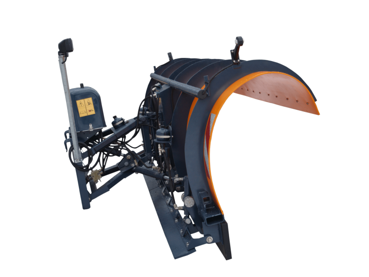

A wiesz, że pługi na ciężarówkach maja hydrauliczny docisk czego w większości rolnicze tuzy przednie nie mają?
W większości mają, przynajmniej z tymi co się spotkałem, i ten ze zdjęcia też pewnie ma.
Tak, ma docisk jak i wszystkie inne nasze ciągniki z tuzami. Jednak nie da się odśnieżać z dociśniętym pługiem bo wtedy sterowność spada do zera.

Chyba sam sobie takie lepisz🤣, albo takie pługi co je para koni ciągnie🤓
Też się siałem na początku. Ale jest guma a w niej wkładka ceramiczna wiec może beton to trochę przesada.
W przeciwieństwie do załadowanej solą ciężarówki gdzie stalowy lemiesz plus docisk zrobią robotę nawet w twardszym śniegu. To samo równiarka.

Na autostradzie Uwierz mi takie rzeczy widziałem jeśli chodzi o pługi ,że nawet nie wiesz, ze są.
Skoro u was w okolicy takie równe ulice że można odśnieżać pługiem z metalowym lemieszem to gratuluję 🙃 na wielkości dróg byś ten pług zgubił na pierwszym kilometrze albo i maszyna by się rozleciała od uderzeń i wstrząsów

Co do producentów to poszukałem i znalazłem jeden z opcją opuszczanego stalowego na amortyzacji hydraulicznej tylko nie wiem w jakich przypadkach można go używać, powszechnie stosuje się gumowe, gumowe wzmacniane choćby stalówkami i z tworzywa sztucznego bo nie rysują nawierzchni.
Przykład krajowego produktu   z opcja stalowego której nigdy nie spotkałem ani nie spotkali znajomi z 2 komunalek którzy  zajmują sie odśnieżaniem  swoich rejonów.
Drogi są dość równe to fakt. Do mnie na wieś są tak zwane schetynówki zrobione. Droga asfaltowa gdzie asfalt jest od komuny jest dość nierówna ale nie są to takie dziury, ze pługiem to powyrywasz a raczej fale Dunaju bo polany asfaltem stary bruk poosiadał. Ale tamtędy nie jeździmy. Ogolenie drogi wokół Siemiatycz i w gminie są dobre i równe. Znajdą się jakieś dziurawe kawałeki ale większość jest naprawdę przyzwoita i równa A wiele jest stosunkowo nowych.
Ja nie pisałem żeby rwało do ziemi. Tylko pisałem, że jak równiarka jedzie to czasami do ziemi zedrze śnieg zwłaszcza na poboczu. I dalej twierdzę, że to ze zdjęcia się nadaje do podwórka placu czy dróg dojazdowych. Ale jak w gminach nie ma innego sprzętu to dobre i to. U nas robią równiarkami(stalowy lemiesz) i jest szeroko i warstwa ujeżdżonego śniegu - nabój śnieżny, jest naprawdę malutka. Do tego stopnia, że jak jest mroźnie i słonecznie to po dniu dwóch nawet na mniej uczęszczanych drogach robi się czarny asfalt. Zwłaszcza w koleinach.

Nie ma się co wygłupiać i wydziwiać patrząc na wszystkich "z góry" do odśnieżania normalnie wystarczająe są z elastycznym lemieszem, tanie, proste, skuteczne i nie uszkadzające nawierzchni rozwiązanie, na odladzanie to różnego typu sól / czy tam sole, a jak śniegu  nawali to fadromy i im podobne  ruszają do boju. Firmy odśnieżające nie maja wszystkiego na stanie  bo nie zawsze widuje się pługi wirnikowe czy frezarki  na ich placach,

Ale to nie jest patrzenie z góry czy obrażanie kogoś. Jest sprzęt lepszy i gorszy jak wszędzie lepiej robiący robotę i gorzej. To nie jest obrażanie tylko ocena stanu faktycznego. Lepiej odśnieży równiarka niż traktor i chyba nikt obiektywnie patrzący tego nie podważy i nie jest to obrażanie. Tym bardziej, że jak pisałem są gminy gdzie w ogóle nie ma komu i będzie ich coraz więcej.
