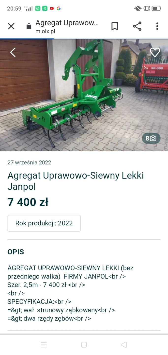

Gość Opublikowano 28 Września 2022 @Rolnik1973 ile waży ten agregat ? Odnośnik do komentarza https://www.agrofoto.pl/forum/gallery/image/820192-agregat-uprawowo-siewny-dziekan-jaguar-lux-25-m/page/3/#findComment-2988849
jaco512 1382 Opublikowano 28 Września 2022 ok. 330kg a polonek który pokazywałeś 550 Odnośnik do komentarza https://www.agrofoto.pl/forum/gallery/image/820192-agregat-uprawowo-siewny-dziekan-jaguar-lux-25-m/page/3/#findComment-2988852
Uziu92 9301 Opublikowano 28 Września 2022 radekz200 napisał: Rysiek a ja zapytam czy po kusiles się już o obliczenia ile zaoszczedzisz paliwa przez jeden przejazd mniej na polu… paliwo paliwem ale ile czasu mniej, kiedyś po orce zrób agregatem i jeszcze raz jedz i siej, q jeszcze jak po zrobieniu agregatem zlało pole to jeszcze raz agregatem bo gleba zbita, a dziś prosto w orkę na raz i pole zasiane. 1 Odnośnik do komentarza https://www.agrofoto.pl/forum/gallery/image/820192-agregat-uprawowo-siewny-dziekan-jaguar-lux-25-m/page/3/#findComment-2988854
Gość Opublikowano 28 Września 2022 4 minuty temu, jaco512 napisał: ok. 330kg a polonek który pokazywałeś 550 A co powiesz o tym Jan pol ? Wziął bym dziekana do poznaniaka byłby ok ale nie podoba mi się małej średnicy wałek Odnośnik do komentarza https://www.agrofoto.pl/forum/gallery/image/820192-agregat-uprawowo-siewny-dziekan-jaguar-lux-25-m/page/3/#findComment-2988861
GRZES1545 11202 Opublikowano 28 Września 2022 2 minuty temu, Dziad932 napisał: A co powiesz o tym Jan pol ? Wziął bym dziekana do poznaniaka byłby ok ale nie podoba mi się małej średnicy wałek Ten wygląda podobnie do agrolifta. Odnośnik do komentarza https://www.agrofoto.pl/forum/gallery/image/820192-agregat-uprawowo-siewny-dziekan-jaguar-lux-25-m/page/3/#findComment-2988865
Rolnik1973 20141 Opublikowano 28 Września 2022 13 minut temu, Dziad932 napisał: @Rolnik1973 ile waży ten agregat ? 330 kg Odnośnik do komentarza https://www.agrofoto.pl/forum/gallery/image/820192-agregat-uprawowo-siewny-dziekan-jaguar-lux-25-m/page/3/#findComment-2988867

Rolnik1973 20141 Opublikowano 28 Września 2022 Nie byłem wybredny 2 warunki musiał spełnić Być czerwony i mieć wał strunowy. Odnośnik do komentarza https://www.agrofoto.pl/forum/gallery/image/820192-agregat-uprawowo-siewny-dziekan-jaguar-lux-25-m/page/3/#findComment-2988876
Piotruniu25 3782 Opublikowano 28 Września 2022 Kolorem się nie robi. 2 Odnośnik do komentarza https://www.agrofoto.pl/forum/gallery/image/820192-agregat-uprawowo-siewny-dziekan-jaguar-lux-25-m/page/3/#findComment-2988880
Rolnik1973 20141 Opublikowano 28 Września 2022 Ale musi pasowac do reszty a nie jak tęcza Odnośnik do komentarza https://www.agrofoto.pl/forum/gallery/image/820192-agregat-uprawowo-siewny-dziekan-jaguar-lux-25-m/page/3/#findComment-2988881
krzysiek1979 379 Opublikowano 28 Września 2022 U mnie przez te deszcze wszelkie agregaty nie używane w tym sezonie .Wałki zakleja i dłubanie błota .Tylko brona zdaje egzamin i siew . Odnośnik do komentarza https://www.agrofoto.pl/forum/gallery/image/820192-agregat-uprawowo-siewny-dziekan-jaguar-lux-25-m/page/3/#findComment-2988882
soltys48 21716 Opublikowano 28 Września 2022 8 minut temu, Rolnik1973 napisał: Mieć wał strunowy. Dlaczego akurat struna? Odnośnik do komentarza https://www.agrofoto.pl/forum/gallery/image/820192-agregat-uprawowo-siewny-dziekan-jaguar-lux-25-m/page/3/#findComment-2988883
Rolnik1973 20141 Opublikowano 28 Września 2022 No bo poniej najrówniej Rurowy narobi rowów poprzecznych ze tylko redliczki podskakuja, a inne jakoś nie widzą mi się. Odnośnik do komentarza https://www.agrofoto.pl/forum/gallery/image/820192-agregat-uprawowo-siewny-dziekan-jaguar-lux-25-m/page/3/#findComment-2988884
Karol6130 11711 Opublikowano 28 Września 2022 Rysiek gratulacje 👍 Mi proponowali daszkowy albo rurowy Odnośnik do komentarza https://www.agrofoto.pl/forum/gallery/image/820192-agregat-uprawowo-siewny-dziekan-jaguar-lux-25-m/page/3/#findComment-2988885
yaro_1 172 Opublikowano 28 Września 2022 (edytowane) już rurowy był by lepszy żeby zagęszczać ziemię, strunowy mógł by być ale przed sprężynówką, tylko w takim wypadku taki wałek często robi za lemiesz, przerabiałem ziemia przed siewnikiem ma być zagęszczona, wtedy lepiej wschodzi, to wiem z obserwacji własnych siewników Edytowane 28 Września 2022 przez yaro_1 1 Odnośnik do komentarza https://www.agrofoto.pl/forum/gallery/image/820192-agregat-uprawowo-siewny-dziekan-jaguar-lux-25-m/page/3/#findComment-2988886
soltys48 21716 Opublikowano 28 Września 2022 2 minuty temu, Karol6130 napisał: Rysiek gratulacje 👍 Mi proponowali daszkowy albo rurowy Jak Masz taki wybór to daszek Odnośnik do komentarza https://www.agrofoto.pl/forum/gallery/image/820192-agregat-uprawowo-siewny-dziekan-jaguar-lux-25-m/page/3/#findComment-2988889
Karol6130 11711 Opublikowano 28 Września 2022 Tylko dopłata spora Odnośnik do komentarza https://www.agrofoto.pl/forum/gallery/image/820192-agregat-uprawowo-siewny-dziekan-jaguar-lux-25-m/page/3/#findComment-2988891
jaco512 1382 Opublikowano 28 Września 2022 Batyra robił kiedyś gumowy Croskill, taki dobrze zagęści do siania. Odnośnik do komentarza https://www.agrofoto.pl/forum/gallery/image/820192-agregat-uprawowo-siewny-dziekan-jaguar-lux-25-m/page/3/#findComment-2988892
yaro_1 172 Opublikowano 28 Września 2022 tanie mięso psy jedzą, jest dopłata ale różnicę na polu zobaczysz, a jeszcze lepsze są wały klinowe typu KW amazonki, ale w tedy redlice powinne w dołki po wale pasować Odnośnik do komentarza https://www.agrofoto.pl/forum/gallery/image/820192-agregat-uprawowo-siewny-dziekan-jaguar-lux-25-m/page/3/#findComment-2988893
Karol6130 11711 Opublikowano 28 Września 2022 Hektarów mało do siewu i temu się zastanawiam 3-5 ha zboża Odnośnik do komentarza https://www.agrofoto.pl/forum/gallery/image/820192-agregat-uprawowo-siewny-dziekan-jaguar-lux-25-m/page/3/#findComment-2988896
