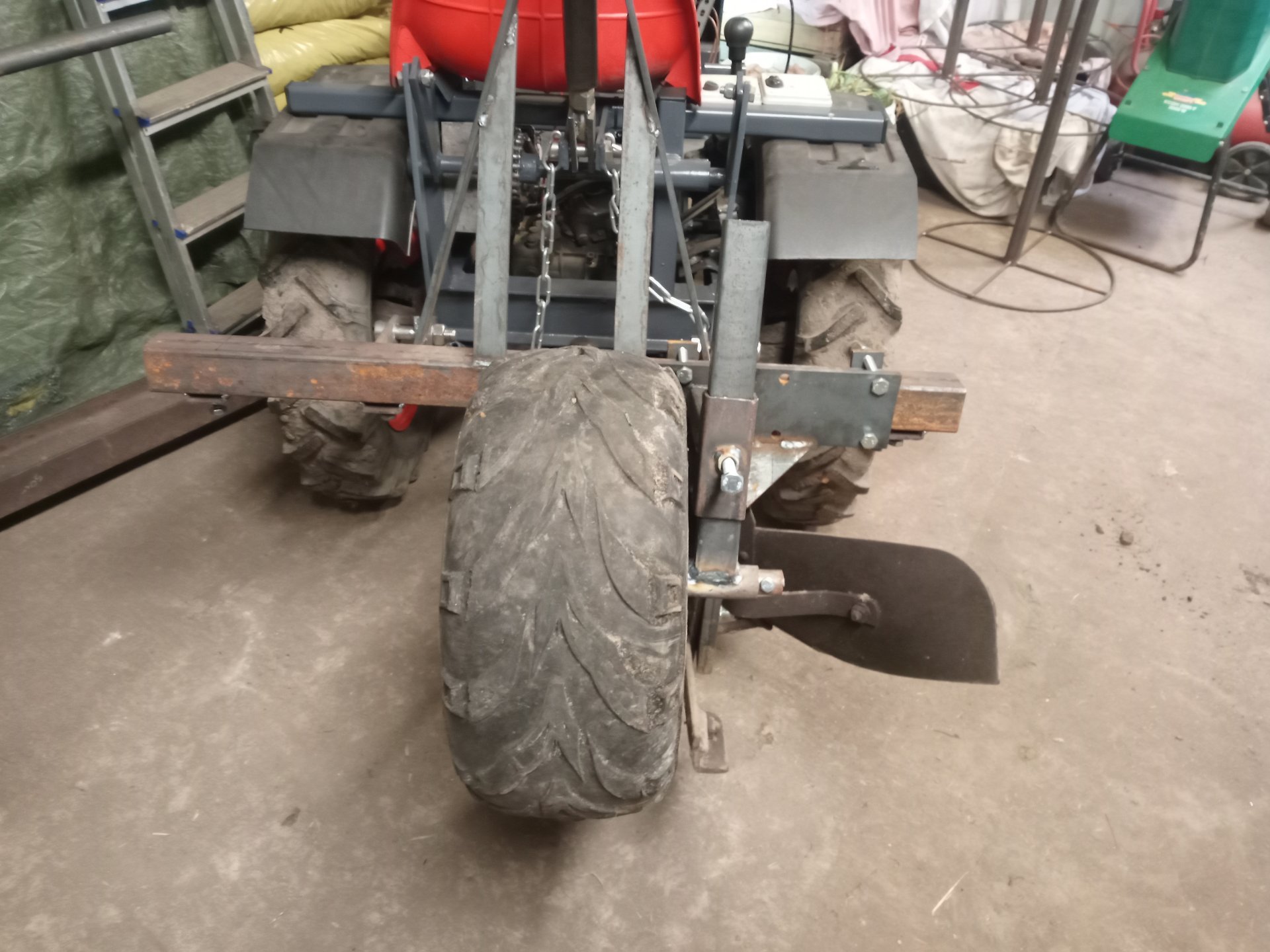

bratrolnika 29017 Opublikowano 10 Listopada 2022 Dorobiłem kółko do pługa, teraz dużo ładniej się orze Do tego musiałem zmodyfikować podnośnik, bo łańcuch nie dawał rady z tym ciężarem, teraz już jest ok, tyle że mam mniejszy zakres podnoszenia 2 Odnośnik do komentarza https://www.agrofoto.pl/forum/gallery/image/819891-traktorek-sam/page/8/#findComment-2999400
Sylwekx25 6304 Opublikowano 10 Listopada 2022 Szersze niż u mnie w rabewerku 😉 1 1 Odnośnik do komentarza https://www.agrofoto.pl/forum/gallery/image/819891-traktorek-sam/page/8/#findComment-2999406
bratrolnika 29017 Opublikowano 10 Listopada 2022 nooo, tak może być takie mi zostało z quada którego kupiłem na części, to żeby nie zawalało to wykorzystałem Odnośnik do komentarza https://www.agrofoto.pl/forum/gallery/image/819891-traktorek-sam/page/8/#findComment-2999407
Chłoporobotnik 9153 Opublikowano 10 Listopada 2022 5 minut temu, Sylwekx25 napisał: Szersze niż u mnie w rabewerku 😉 A tam, w C-330 z tyłu chyba węższe 🤭 Odnośnik do komentarza https://www.agrofoto.pl/forum/gallery/image/819891-traktorek-sam/page/8/#findComment-2999408
superfarmer02 4329 Opublikowano 10 Listopada 2022 Skiba bierze 20cm więc może tak być 🤭 1 Odnośnik do komentarza https://www.agrofoto.pl/forum/gallery/image/819891-traktorek-sam/page/8/#findComment-2999427
bratrolnika 29017 Opublikowano 10 Listopada 2022 Sąsiadce orałem, to w ogródku sobie poplon posiała, to fajnie te koło akurat dogniatało we wcześniejszym przejeździe to co Skiba odwracała 2 Odnośnik do komentarza https://www.agrofoto.pl/forum/gallery/image/819891-traktorek-sam/page/8/#findComment-2999429
Leszy 6718 Opublikowano 10 Listopada 2022 3 godziny temu, bratrolnika napisał: Dorobiłem kółko do pługa, teraz dużo ładniej się orze Do tego musiałem zmodyfikować podnośnik, bo łańcuch nie dawał rady z tym ciężarem, teraz już jest ok, tyle że mam mniejszy zakres podnoszenia To znaczy, że się skusiłeś na tą sklinowaną działeczkę 😜 ? Będzie dziewicza orka ?? Odnośnik do komentarza https://www.agrofoto.pl/forum/gallery/image/819891-traktorek-sam/page/8/#findComment-2999443
bratrolnika 29017 Opublikowano 10 Listopada 2022 a skąd, u siebie ogródek orałem bez kółka, u sąsiadki już z kółkiem póki co nie ma żadnej ciekawej działki w okolicy na ulokowanie gotówki tzn nie ma w normalnych pieniądzach Odnośnik do komentarza https://www.agrofoto.pl/forum/gallery/image/819891-traktorek-sam/page/8/#findComment-2999446
mf362 1377 Opublikowano 10 Listopada 2022 Napęd w pługu tego jeszcze nie było Fajny byłby patent 1 Odnośnik do komentarza https://www.agrofoto.pl/forum/gallery/image/819891-traktorek-sam/page/8/#findComment-2999519

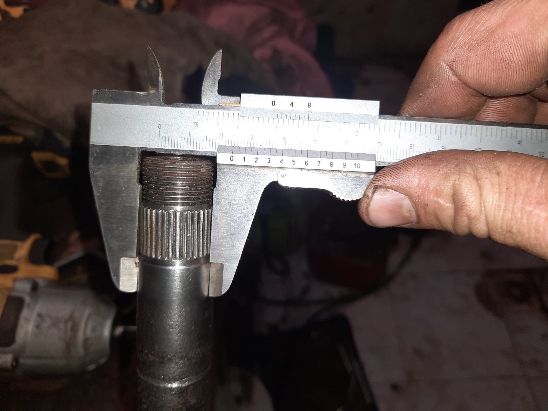

vat 344 Opublikowano 24 Listopada 2022 Ty chyba pracowałeś przy rozbiórce aut więc może przypadkiem kojarzysz od jakiego auta pasowałaby kierownica do ciągnika renault? Srednica ok 23mm, drobny frez. Wogóle kierownice samochodowe mają jakiś standard czy każdy pies z innej wsi? Odnośnik do komentarza https://www.agrofoto.pl/forum/gallery/image/819891-traktorek-sam/page/8/#findComment-3003238
bratrolnika 29017 Opublikowano 24 Listopada 2022 A no pracowałem, ale to było dawno dawno temu Możliwe że auta renówki mają taki sam otwór wewnętrzny, tak mi się coś kojarzy jak wsadziliśmy elektryczne wspomaganie do ursusa Potem na ten drążek udało się wcisnąć kierownicę od cinquecento Ogólnie to kierownicę są na aluminiowym odlewie, tak więc o ile średnica będzie pasować, to nasadzajac kierownicę, wkręcając śrubę i delikatnie pobijając w każdej kierownicy wytniesz tym sposobem nowy pasujący frez 1 Odnośnik do komentarza https://www.agrofoto.pl/forum/gallery/image/819891-traktorek-sam/page/8/#findComment-3003241

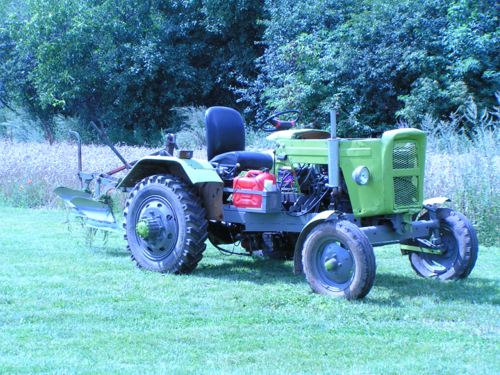

jahooo 13192 Opublikowano 12 Lutego 2023 Mój SAm nie był taki piękny, ale od podstaw go nie robiłem 1 Odnośnik do komentarza https://www.agrofoto.pl/forum/gallery/image/819891-traktorek-sam/page/8/#findComment-3026821

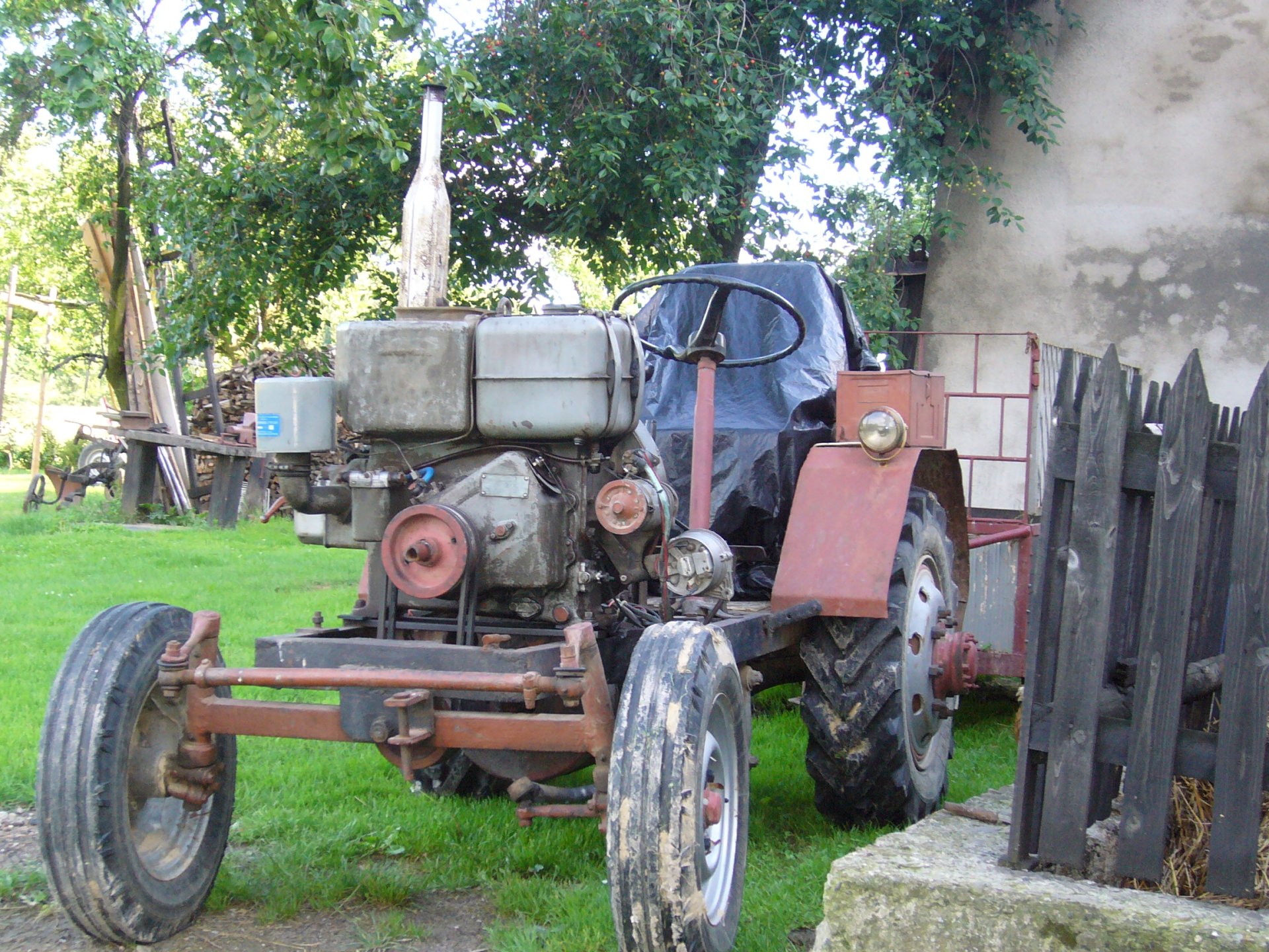

Chłoporobotnik 9153 Opublikowano 12 Lutego 2023 Właśnie podobnej konstrukcji u nas sporo jeździ. Z czego tu silnik wsadzony? Odnośnik do komentarza https://www.agrofoto.pl/forum/gallery/image/819891-traktorek-sam/page/8/#findComment-3026824
radekz200 10140 Opublikowano 12 Lutego 2023 12 minut temu, jahooo napisał: Mój SAm nie był taki piękny, ale od podstaw go nie robiłem Przeciez to es Odnośnik do komentarza https://www.agrofoto.pl/forum/gallery/image/819891-traktorek-sam/page/8/#findComment-3026826
jahooo 13192 Opublikowano 12 Lutego 2023 Przed chwilą, radekz200 napisał: Przeciez to es Kiedys był - 1HC102, ale przerobiłem na silnik PSA 55KM Odnośnik do komentarza https://www.agrofoto.pl/forum/gallery/image/819891-traktorek-sam/page/8/#findComment-3026827

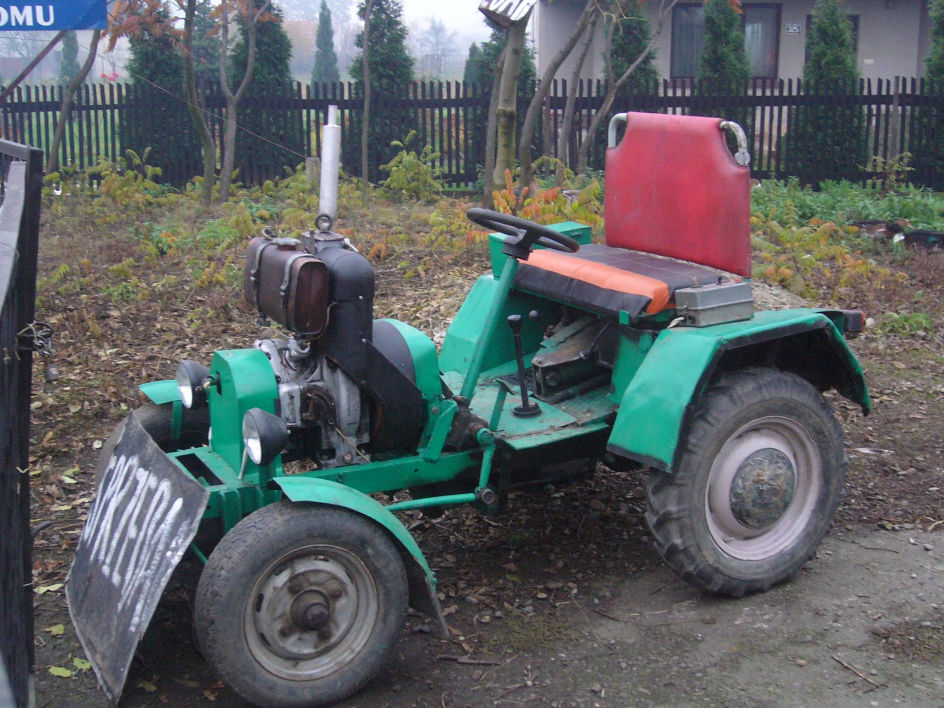

Chłoporobotnik 9153 Opublikowano 12 Lutego 2023 Większość Samów w okolicy wygląda właśnie tak jak te na zdjęciach. Niektóre bardziej oczywiście "dopracowane", maska itd. No i różne ułożenie silników, silniki większe, mniejsze. Odnośnik do komentarza https://www.agrofoto.pl/forum/gallery/image/819891-traktorek-sam/page/8/#findComment-3026831
jahooo 13192 Opublikowano 12 Lutego 2023 Teść zamienił wiekowego konia na takie cudo, potem wymieniłem silnik, żeby korba nie machać. Do lasu po drewno w sam raz, wada to niska waga, coś koło tony. Na teścia 30 arów pola wystarczający i prace koło domu Odnośnik do komentarza https://www.agrofoto.pl/forum/gallery/image/819891-traktorek-sam/page/8/#findComment-3026833
Chłoporobotnik 9153 Opublikowano 12 Lutego 2023 Sąsiad póki nie kupił C-330 to takim esem na silniku "15" obrabiał 2,5ha prócz orek. I to bez podnośnika. Potem jak już były agregaty uprawowo siewne to gość mu pod zboże orał i siał ale podorywki, uprawy po podorywkach, zwózki wszystkiego sam robił. A wtedy jeszcze świniaków miał sporo to i ziemniaków nasadzone i całą słomę zbierał. Drugi sąsiad ma do tej pory takiego, z podnośnikiem to na tych 30a wszystko sobie robi prócz jesiennej orki no i zboże na chwasta mu ktoś pryska. Tak to ma swój sprzęt. Odnośnik do komentarza https://www.agrofoto.pl/forum/gallery/image/819891-traktorek-sam/page/8/#findComment-3026837
