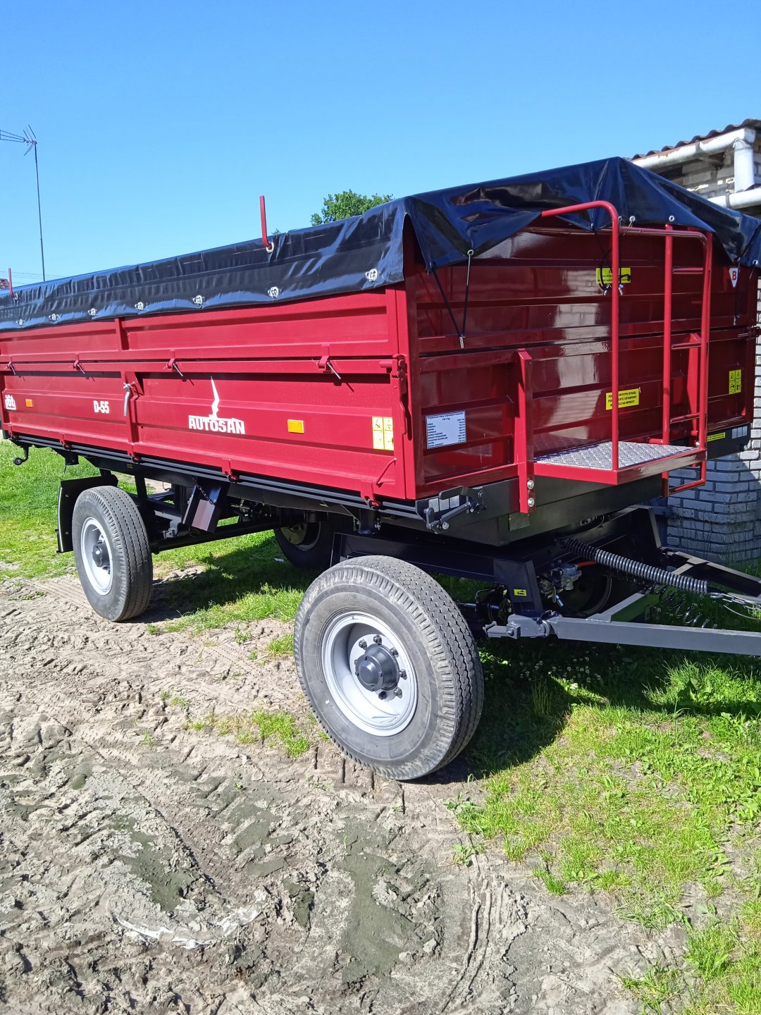

Przyczepa D633 po remoncie.

timo 824 Opublikowano 5 Czerwca 2022 Zawsze mnie zastanawia, po co ludziom te śmieszne naklejki "zakaz wjazdu" i "nakaz skrętu w lewo przed znakiem". Za to w obowiązkowym oświetleniu braki (np. nie ma tylnych trójkątnych odblasków). Odnośnik do komentarza https://www.agrofoto.pl/forum/gallery/image/816015-autosan-d633-d55/#findComment-2961734
6465 18660 Opublikowano 5 Czerwca 2022 5 minut temu, bratrolnika napisał: Przyczepa elegancka, wpadkę kiedy na żywo zobaczyć 👍 Ale widzę że i podwórko rozbudowałeś, i kostka jest...😁 Darek tamto wstawiałem po drodze😁. A to już u mnie 😀 6 minut temu, timo napisał: Zawsze mnie zastanawia, po co ludziom te śmieszne naklejki "zakaz wjazdu" i "nakaz skrętu w lewo przed znakiem". Za to w obowiązkowym oświetleniu braki (np. nie ma tylnych trójkątnych odblasków). A też nie wiem po co te naklejki🤔. Zleciłem kompleksowy remont i taką przyciągnąłem. Odnośnik do komentarza https://www.agrofoto.pl/forum/gallery/image/816015-autosan-d633-d55/#findComment-2961738

timo 824 Opublikowano 5 Czerwca 2022 15 minut temu, 6465 napisał: A też nie wiem po co te naklejki🤔. Zleciłem kompleksowy remont i taką przyciągnąłem. To średnio im ten "kompleksowy" remont wyszedł, skoro przyczepa ma braki w oświetleniu wymaganym przepisami. Brak przednich pozycji i odblasków, bocznych odblasków (pozycji bocznych chyba nie musi mieć ze względu na datę pierwszej rejestracji). Nie żebym się czepiał, ale rażą mnie takie szczegóły, bo wydałeś zapewne kupę kasy, ogólnie przyczepa fajnie zrobiona, ale ktoś zaoszczędził może ze 100 zł na lampkach, a teraz - jakbyś chciał mieć przepisowo - to i tak będziesz musiał je dołożyć. Odnośnik do komentarza https://www.agrofoto.pl/forum/gallery/image/816015-autosan-d633-d55/#findComment-2961759

6465 18660 Opublikowano 5 Czerwca 2022 25 minut temu, timo napisał: To średnio im ten "kompleksowy" remont wyszedł, skoro przyczepa ma braki w oświetleniu wymaganym przepisami. Brak przednich pozycji i odblasków, bocznych odblasków (pozycji bocznych chyba nie musi mieć ze względu na datę pierwszej rejestracji). Nie żebym się czepiał, ale rażą mnie takie szczegóły, bo wydałeś zapewne kupę kasy, ogólnie przyczepa fajnie zrobiona, ale ktoś zaoszczędził może ze 100 zł na lampkach, a teraz - jakbyś chciał mieć przepisowo - to i tak będziesz musiał je dołożyć. Przednia pozycja i odblaski są. Tak dla ścisłości. Będę jechał na przegląd za tydzień więc stwierdzi czy są braki i jakie. Odnośnik do komentarza https://www.agrofoto.pl/forum/gallery/image/816015-autosan-d633-d55/#findComment-2961773

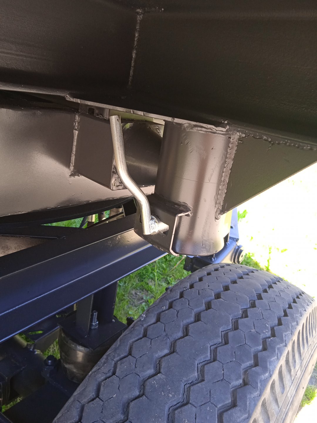

6465 18660 Opublikowano 5 Czerwca 2022 Przed chwilą, stempos1980 napisał: Myślisz o tej 655 No trochę. Dobry materiał do przerobienia. Zobaczę jak ta się przez żniwa sprawdzi. Powiedział tylko żeby pamiętać o bolcach przed wywrotem bo siłownik na 16t. To ja w łuk wygnie Ta ma pakę 11,5m³. Mam nadzieję że nie przesadziłem. 1 Odnośnik do komentarza https://www.agrofoto.pl/forum/gallery/image/816015-autosan-d633-d55/#findComment-2961797

bratrolnika 29017 Opublikowano 5 Czerwca 2022 32 minuty temu, 6465 napisał: Powiedział tylko żeby pamiętać o bolcach przed wywrotem bo siłownik na 16t. To ja w łuk wygnie Najważniejsze żebyś na skos nie założył, inaczej może być, najwyżej na drugą stronę wysypiesz jak planowałeś Odnośnik do komentarza https://www.agrofoto.pl/forum/gallery/image/816015-autosan-d633-d55/#findComment-2961817
superfarmer02 4329 Opublikowano 5 Czerwca 2022 Chyba że ma 4 bolce to na 4 strony naraz Odnośnik do komentarza https://www.agrofoto.pl/forum/gallery/image/816015-autosan-d633-d55/#findComment-2961818
bratrolnika 29017 Opublikowano 5 Czerwca 2022 Właśnie że względów bezpieczeństwa dają z reguły tylko dwa, często też tak że na skos nie pasują Odnośnik do komentarza https://www.agrofoto.pl/forum/gallery/image/816015-autosan-d633-d55/#findComment-2961819
6465 18660 Opublikowano 5 Czerwca 2022 5 minut temu, bratrolnika napisał: Właśnie że względów bezpieczeństwa dają z reguły tylko dwa, często też tak że na skos nie pasują No tu mam wszystkie 4 z tyłu inne i z przodu inne 1 Odnośnik do komentarza https://www.agrofoto.pl/forum/gallery/image/816015-autosan-d633-d55/#findComment-2961825
songo 913 Opublikowano 5 Czerwca 2022 ja bym 2 wyjął już dzisiaj, potem szybko szybko o się zapomina 1 Odnośnik do komentarza https://www.agrofoto.pl/forum/gallery/image/816015-autosan-d633-d55/#findComment-2961830

bratrolnika 29017 Opublikowano 5 Czerwca 2022 3 godziny temu, 6465 napisał: No tu mam wszystkie 4 z tyłu inne i z przodu inne To jest przód??? A po co z przodu kule??? Odnośnik do komentarza https://www.agrofoto.pl/forum/gallery/image/816015-autosan-d633-d55/#findComment-2961938
6465 18660 Opublikowano 5 Czerwca 2022 29 minut temu, wojtal24 napisał: w Koluszkach Ci roboli ten remont? czy gdzie indziej na olx oglasza sie gosc w Kutnie to za przerobienie hl6011 bez malowania i bez elektryki pneumatyki powiedzial mi 25tys Nie w Krośniewicach. Mi robił wszystko z elektryka i hamulcami. 25 minut temu, bratrolnika napisał: To jest przód??? A po co z przodu kule??? A bo chciałem na przodzie belkę na przelot z kulami tak jak i z tyłu. To mój wymysł, tak samo jak szyber z boku w podłodze🤭, rura co trzyma plandekę składana na burtę i rozpinanie łańcucha z zewnątrz. 38 minut temu, wojtal24 napisał: w Koluszkach Ci roboli ten remont? czy gdzie indziej na olx oglasza sie gosc w Kutnie to za przerobienie hl6011 bez malowania i bez elektryki pneumatyki powiedzial mi 25tys https://sprzedajemy.pl/remont-i-przebudowa-przyczep-krosniewice-2-e30984-nr65249683 ten mi robił. 1 Odnośnik do komentarza https://www.agrofoto.pl/forum/gallery/image/816015-autosan-d633-d55/#findComment-2961945
jarekm411 288 Opublikowano 5 Czerwca 2022 timo napisał: Zawsze mnie zastanawia, po co ludziom te śmieszne naklejki "zakaz wjazdu" i "nakaz skrętu w lewo przed znakiem". Za to w obowiązkowym oświetleniu braki (np. nie ma tylnych trójkątnych odblasków). bo naklejki ładnie wyglądają a o trójkątach nie wiedzą, iż są wymagane Odnośnik do komentarza https://www.agrofoto.pl/forum/gallery/image/816015-autosan-d633-d55/#findComment-2961950
6465 18660 Opublikowano 5 Czerwca 2022 A ten duży na burcie to nie wystarczy? Odnośnik do komentarza https://www.agrofoto.pl/forum/gallery/image/816015-autosan-d633-d55/#findComment-2961953
jarekm411 288 Opublikowano 5 Czerwca 2022 6465 napisał: A ten duży na burcie to nie wystarczy? nie wystarczy gdyż on pełni inną funkcję. potrzebne są jeszcze 2 małe trójkąty odblaskowe. gdyby ktoś kupił lampy typowe do przyczepy były w lampie zespolone a tak trzeba zamontować oddzielnie 1 1 Odnośnik do komentarza https://www.agrofoto.pl/forum/gallery/image/816015-autosan-d633-d55/#findComment-2961957
