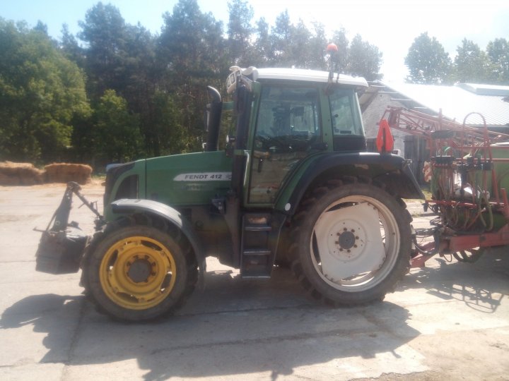

Zgadnij ile ma ten. Podpowiem tylko że jest z 2010 i pracuje jako pomocniczy,opryskiwacz/rozsiewacz,zgrabiarka
Tyle co pół litra na dwóch 🤣. Sam mam Renault 103-54 z takim przebiegiem i silnik MWM pracuje lepiej niż w nowym Ursusie/Zetorze tej wielkości.
