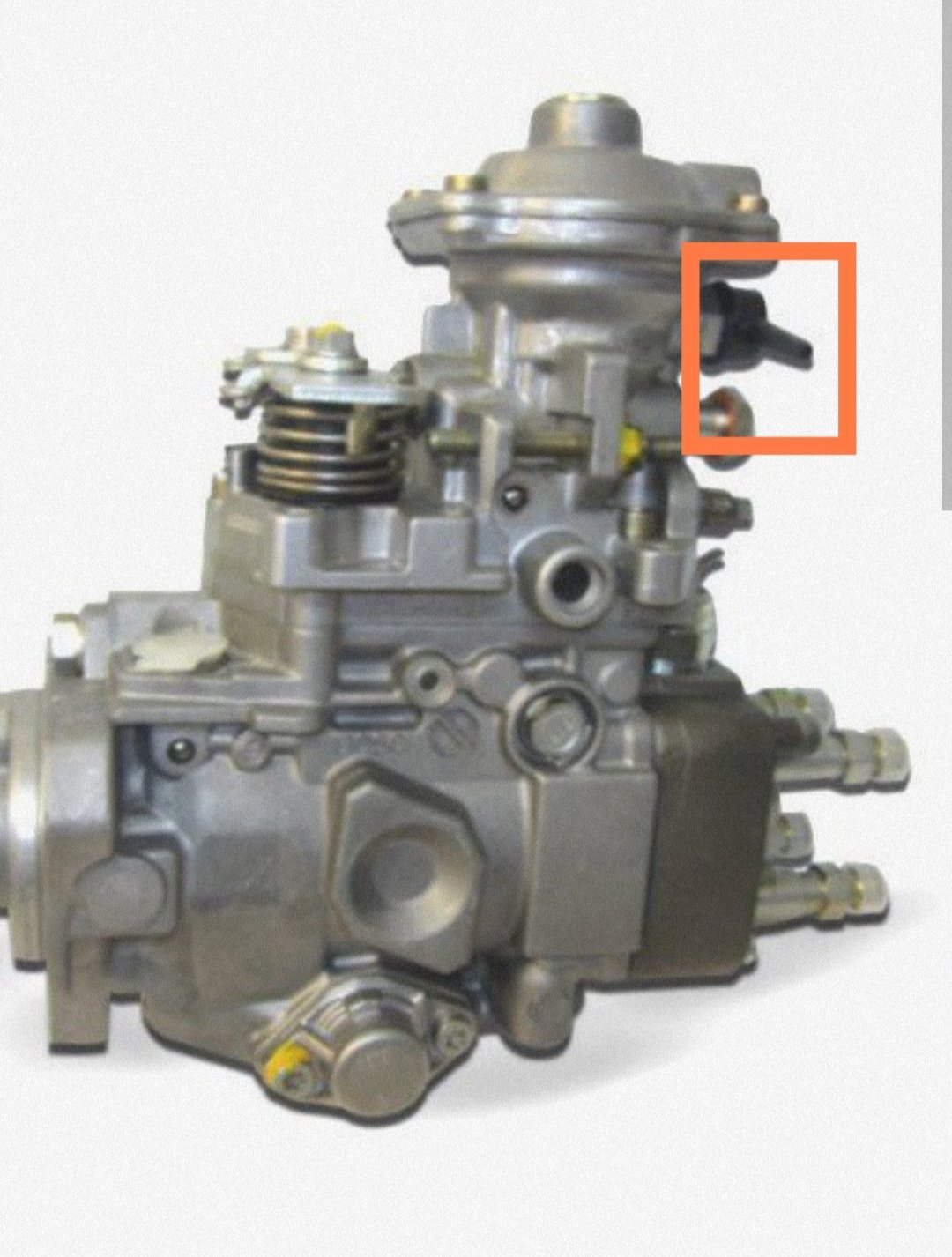

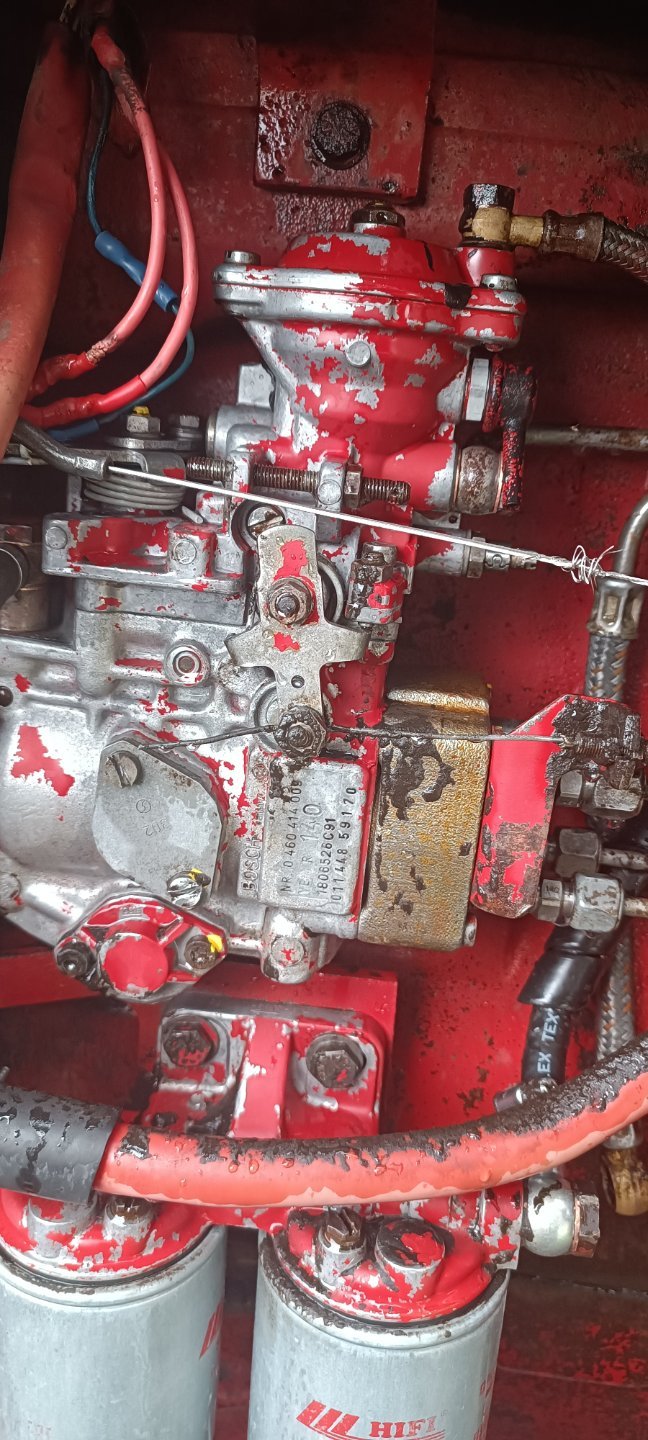

Pompa wtryskowa po regeneracji ciągle leje z odpowietrznika. Teraz już bardzo obficie, cały bok ciągnika zarzygany ropą a poza tym na obrotach zbliżonych do 1000 bez obciążenia w taki dziwny sposób faluje, jakby nie chodził jeden gar. Mocy mu nie brakuje, czy to w orce czy w kosiarce idzie jak wściekły, spalanie również jest w porządku bo monitoruję to na bieżąco.
Jaka może być przyczyna tego stanu rzeczy?
Ustawiłeś kąt wtrysku ? Też mam zrobioną pompę , ustawiłem kąt wtrysku i ustało falowanie, może takie delikatne czasem się pojawi. Możesz sprawdzić czy dźwignia od gaszenia się cofa do końca bo to też może być powód falowania obrotów. Z tego co wiem to jak są końcówki wtryskiwacza nie oryginalne to też falują obroty. Jedynie oryginale Bosch i podobno chodzą jak trzeba
W case 856 jest i pompa ve - EP VE 4 11 F 1150 R 140
a do tego ,,odpowietrzenia" to paliwo może przejść tyko chyba przez ,,pręcik" i jego uszczelnienie, który ślizga się po rampie od trzpienia LDA ( korekcja dawki po ciśnieniu doładowania). Można z ciekawości odkręcić śruby z góry i wyjąć membrany z trzpieniem od LDA i zobaczyć co tam widać.( ale nie będzie widać zbyt wiele i nie da się naprawic bez otwierania całej pompy) byle nie zgubić podkładek, sprężyny i włożyć membrane z trzpieniem strona która była ( czasami trzpieniem nie jest symetryczny! )
Można poszukać wpisujac w wyszukiwarkę: boost pin golf TD - jest sporo zdjęć jak to wyglada i opisy.
Edytowane przez Alchemik
