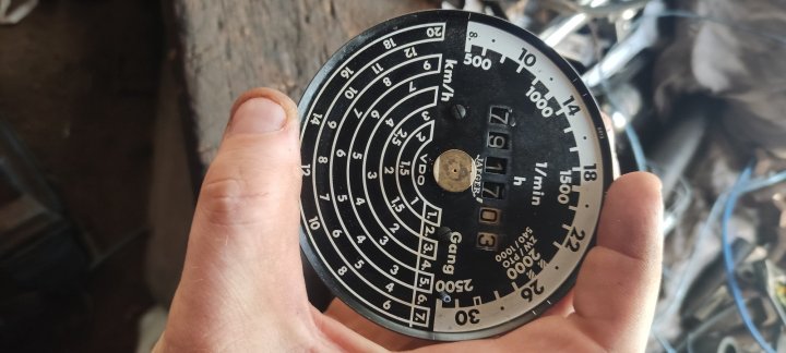

- ma ktoś z prędkościomierzem wyskalowanym do 30km/h (a za 30jeszcze chyba 2czy 3kreski są)? Chciałbym, żeby mi ktoś podał jakie są prędkości przy ~1800obr/min dla biegów, którymi się najczęściej orze, czyli jak kminie z pracy ciągnika zajac/1/zwalniacz, zająć/1/przyspieszacz? Obrotomierz mam niesprawny, a dostać taki też lekki problem, większość jest wyskalowana bodaj do 26. No i do orki tego nie ogarnę, a chcialbym wiedziec jakim biegiem będę miał okolice tych 8km/h przy odpowiednich obrotach. Po dźwięku silnika strzelałbym, że jak przestaje być słyszalny "gwizd" to wchodzi w okolice ponad 1500.

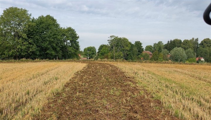

A tak to nic ciężkiego nim nie robiłem - wywóz gnojówki, teraz obornik. Tyle co talerzowalem po gnojówce. Przeskoku strasznego z zetorka nie ma. Na moich ziemiach jechałem zajac/2/przyspieszacz - 9-11km/h. Z górki można by było zajac/3/zwalniacz, ale już jakby było mocno mokro to trzeba by było zejść to zajac/2/zwalniacz. Generalnie różnica w stosunku do zetorka taka, że tam, gdzie musiałbym nim redukować bieg (w dobrych warunkach 2/zajac w złych nawet 3/żółw, czyli 3biegi w dół), to tutaj po prostu wystarczy dodać gazu. Nawet jak gdzieś przypchalem talerzówke i mi zaczął słabnąć, to zetorek już dawno by się zadusił, a tutaj chciałem zobaczyć czy do przydusze- nie ma opcji, słabl, słabl, ale na górkę się wdrapal. Także w sumie nie jest to przeskok, ale napewno duży krok - taki, że jeśli chodzi o moc, to tym co mam będzie można pracować komfortowo, bez przejmowania się warunkami. Jeszcze za tydzien-dwa zobaczymy co w pługu pokaże.

Nie chodzi mi o prędkość jako taka, tylko o to przy jakich obrotach jest dana prędkość. Padł mi obrotomierz. Prędkość to byle apka mogę sobie mnóstwo ej więcej zmierzyć.

Nie wiem, gdzyz ☝️wyskalowany jest do 2500.

a gdzie ty masz wskazówkę od obrotow? może wystarczy przykleić kawalek drucika żeby licznik chodzil. jak bardzo ci potrzebne te prędkości to ci jutro wszystkie pomierzę

A powiedzcie mi - jakbym kupił zegar wyskalowany do tych 20paru km zamiast 30, to obroty będzie pokazywał prawidłowo, tylko prędkość będzie błędnie pokazana, czy i obroty będą przekłamane?  Tak wygląda ten co mam. Znajomy mówił, że chyba przekładnia jest uszkodzona, a potem, że nie, że jest dobra, ale sam obrotomierz jest spierniczone. Przekładnia niby jest lewa(albo prawa, już nie pamiętam) a do dostania są tylko od młodszych, czyli prawa (albo lewa - nie pamiętam jak mówił). Sam zegar to wyskalowany do 20paru km kosztuje stówę z groszami, a do 30 tylko w jednym sklepie bodaj koło tysiąca. Z używkami jakoś ciężko mi się dogadać z handlarzami. Po zaczepieniu linki tarcza kręci się w koło w lewo.
