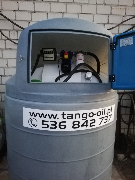

Mini CPN Mar-Pol
W końcu mam 😄 koniec z kanister 😄 4L za nami, testy udane 😄
Nalewak też ma wbudowany siatkowy  i nie jest to tak dobre jak papierowe.

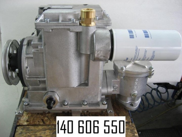

Ja u siebie  w pompie mam 2 filtry papierowe  i dodatkowo wbudowany system odseparowywania powietrza z paliwa by na licznik nie pchało   piany gdyby co powietrza załapało i nie oszukiwało wskazań licznika.
Ripple – 140606550 – PUMP BLOCK. ZPA 2180 DIESEL F.ECOMETER.  FILTER.30MY,CABLE 1,8M O.PLUG

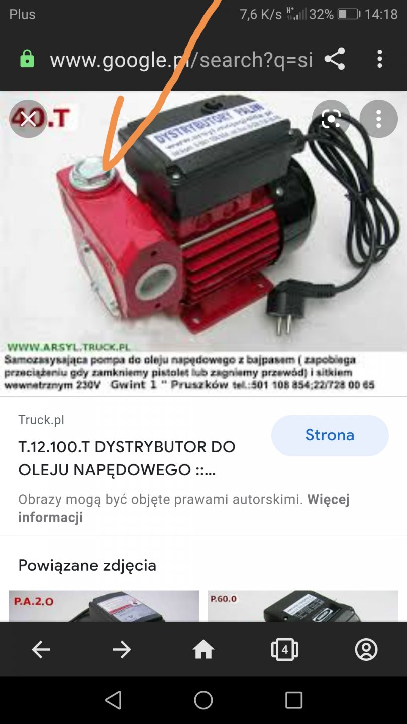

Ja mam pompę z hydroforu z zmienionymi uszczelkami, przywieziona  z Niemiec z 25 lat temu.  Wiem powinna być mosiężna lub plastykowa, ta jest  nierdzewka.
Filtr z silnika SW 400, wąż chyba Fagumit i zwijak jakiś z pleumatyki ale konkrętny ze 20 metrów węza jest na nim, zegar to zwykły wodomierz z domu, pistolet oryginalny,  jakiś komunistyczny dostałem od Teścia.
