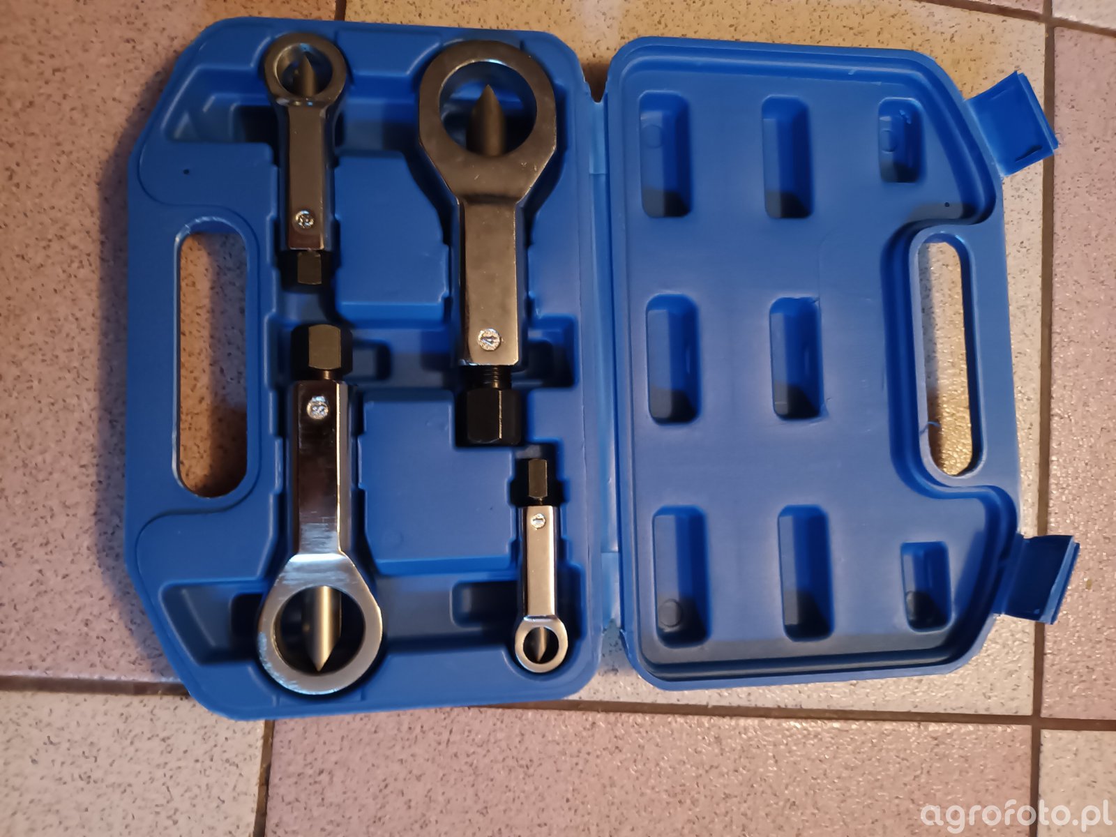

tomo12 376 Opublikowano 27 Stycznia 2022 Chińczyk czy coś lepszego? Do czego głównie potrzebujesz takiego zestawu? Odnośnik do komentarza https://www.agrofoto.pl/forum/gallery/image/810883-przecinak-do-nakretek/#findComment-2926656
robi57362 2848 Opublikowano 27 Stycznia 2022 do przecinania nakrętek 🤦 1 Odnośnik do komentarza https://www.agrofoto.pl/forum/gallery/image/810883-przecinak-do-nakretek/#findComment-2926662

KarolTD90 1518 Opublikowano 27 Stycznia 2022 Pewnie jakieś chińczyk. Przydaje się tam gdzie nakretka nie chce się odkręcić a śruby nie chce się zniszczyć. Ostatnio używałem jak niedała się odkręcić końcówka drążka kierowniczego Odnośnik do komentarza https://www.agrofoto.pl/forum/gallery/image/810883-przecinak-do-nakretek/#findComment-2926682
lukbold 1064 Opublikowano 27 Stycznia 2022 Mam coś takiego z KingTony... jak masz urwać szpilke z kolektora wydechowego czy wyrwać śrubę z jakiegoś plastikowego elementu to jest to niezastąpiony sprzęt... fakt że czasem z boku problem z dojściem do atakowanej nakrętki 1 Odnośnik do komentarza https://www.agrofoto.pl/forum/gallery/image/810883-przecinak-do-nakretek/#findComment-2926683
tomo12 376 Opublikowano 27 Stycznia 2022 KingTony to już chyba wyższa półka. Osobiście mam niemiłe doświadczenia z tańszymi narzędziami. Wykrętaki wyrzuciłem po pierwszej próbie użycia. Jeśli można spytać jaki koszt takiego zestawu KingTony i do jakich nakrętek maksymalnie? Najbardziej przydatny do wykręcania jest migomat w moim odczuciu. Tylko w okolicy plastików niestety nie za bardzo nadaje się do użycia. Odnośnik do komentarza https://www.agrofoto.pl/forum/gallery/image/810883-przecinak-do-nakretek/#findComment-2926686

6465 18657 Opublikowano 27 Stycznia 2022 Wiela to kosztuje? Jak często będzie to w użytku? Odnośnik do komentarza https://www.agrofoto.pl/forum/gallery/image/810883-przecinak-do-nakretek/#findComment-2926694
KarolTD90 1518 Opublikowano 27 Stycznia 2022 85 złotych 1 Odnośnik do komentarza https://www.agrofoto.pl/forum/gallery/image/810883-przecinak-do-nakretek/#findComment-2926701
Grzechooo 1346 Opublikowano 27 Stycznia 2022 tomo12 napisał: Najbardziej przydatny do wykręcania jest migomat w moim odczuciu. Tylko w okolicy plastików niestety nie za bardzo nadaje się do użycia.Mógłbyś mnie uświadomić jak odkręcić nakrętkę nie uszkadzając śruby np sworznia lub końcówki drązka za pomocą spawania? Rozumiem wykręcać np urwaną szpilkę czy śrubę ze zjechanym łbem ale samą nakrętkę? Często używam podobnego przecinaka (niestety nie firmowy ale daje radę) gdy sworzeń kulisty obrkęca się razem z nakrętka a nie chce zniszczyć gwintu. 1 Odnośnik do komentarza https://www.agrofoto.pl/forum/gallery/image/810883-przecinak-do-nakretek/#findComment-2926709
lukbold 1064 Opublikowano 27 Stycznia 2022 https://allegro.pl/oferta/king-tony-komplet-przecinakow-do-nakretek-2-szt-11712605200 we wrześniu poniżej 100zł. Parę razy się przydało, milionów nie kosztuje, może leżeć Odnośnik do komentarza https://www.agrofoto.pl/forum/gallery/image/810883-przecinak-do-nakretek/#findComment-2926712
tomo12 376 Opublikowano 27 Stycznia 2022 Normalnie, nakładam drugą i zespawuje. Oczywiście nie zawsze to pewnie pomoże, ale w większości przypadków rozgrzeję na tyle, że uda się odkręcić. Co w tym trudnego, żeby nie zaspawać gwintu? 1 Odnośnik do komentarza https://www.agrofoto.pl/forum/gallery/image/810883-przecinak-do-nakretek/#findComment-2926719
Grzechooo 1346 Opublikowano 27 Stycznia 2022 Nie chodzi o zespawanie gwintu tylko o to że gwint kreci się razem ze śrubą a przy przecinaku nie.*nakrętką Odnośnik do komentarza https://www.agrofoto.pl/forum/gallery/image/810883-przecinak-do-nakretek/#findComment-2926750
