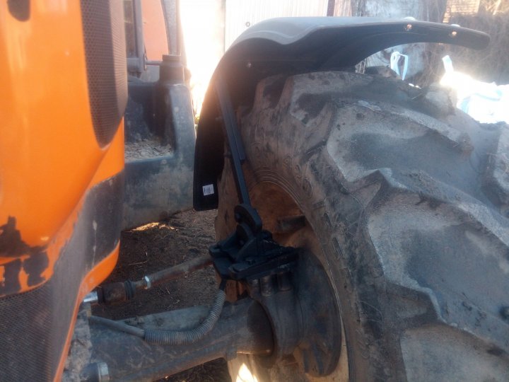

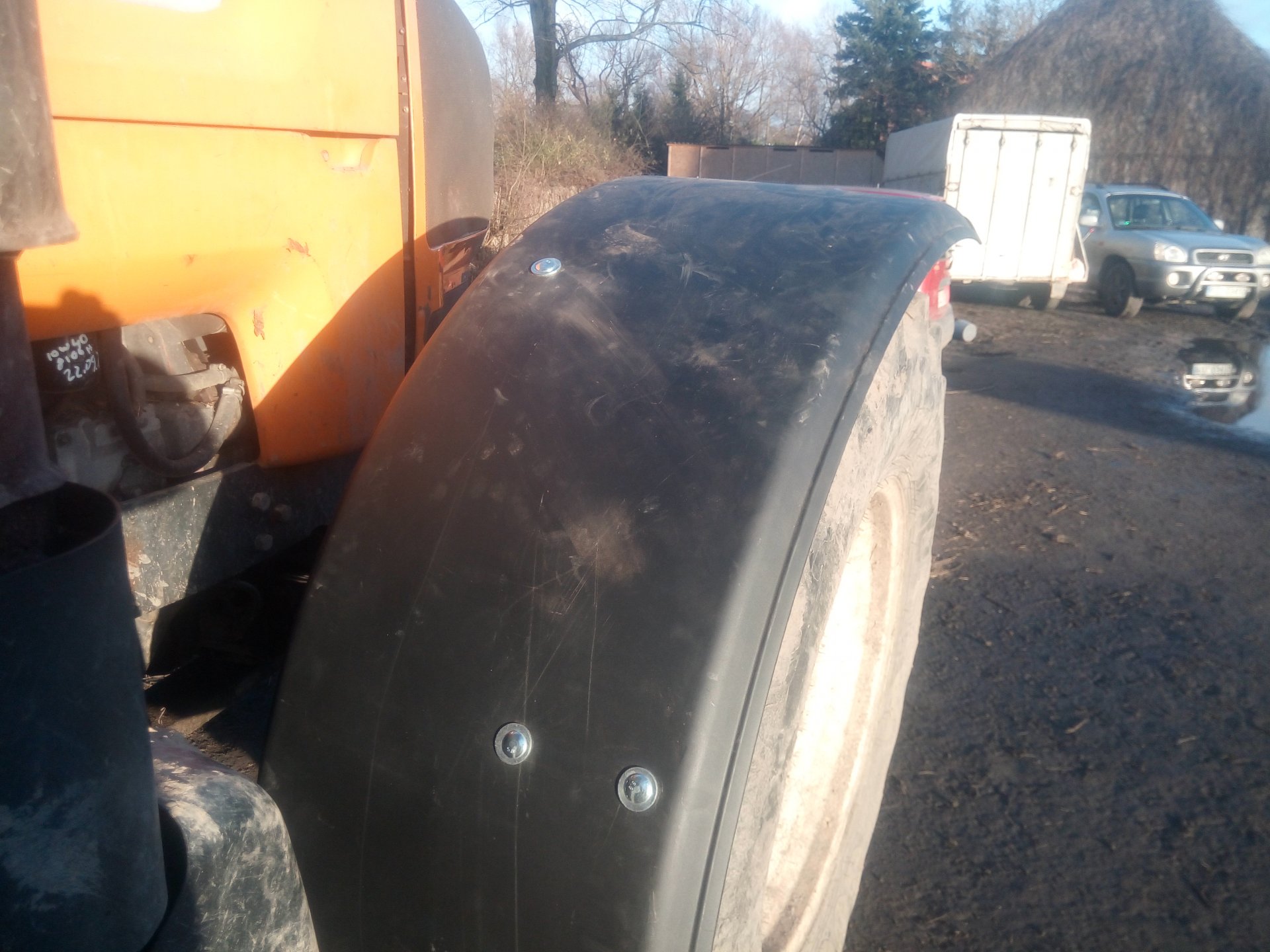

Gość Opublikowano 16 Grudnia 2021 (edytowane) jakoś te śruby ... krzywo to jakoś! mocowania uniwersalne, czy dedykowane? z błotniakami moim zdaniem dużo lepiej traktor wygląda. Edytowane 16 Grudnia 2021 przez Gość Odnośnik do komentarza https://www.agrofoto.pl/forum/gallery/image/809533-blotnik/#findComment-2913690

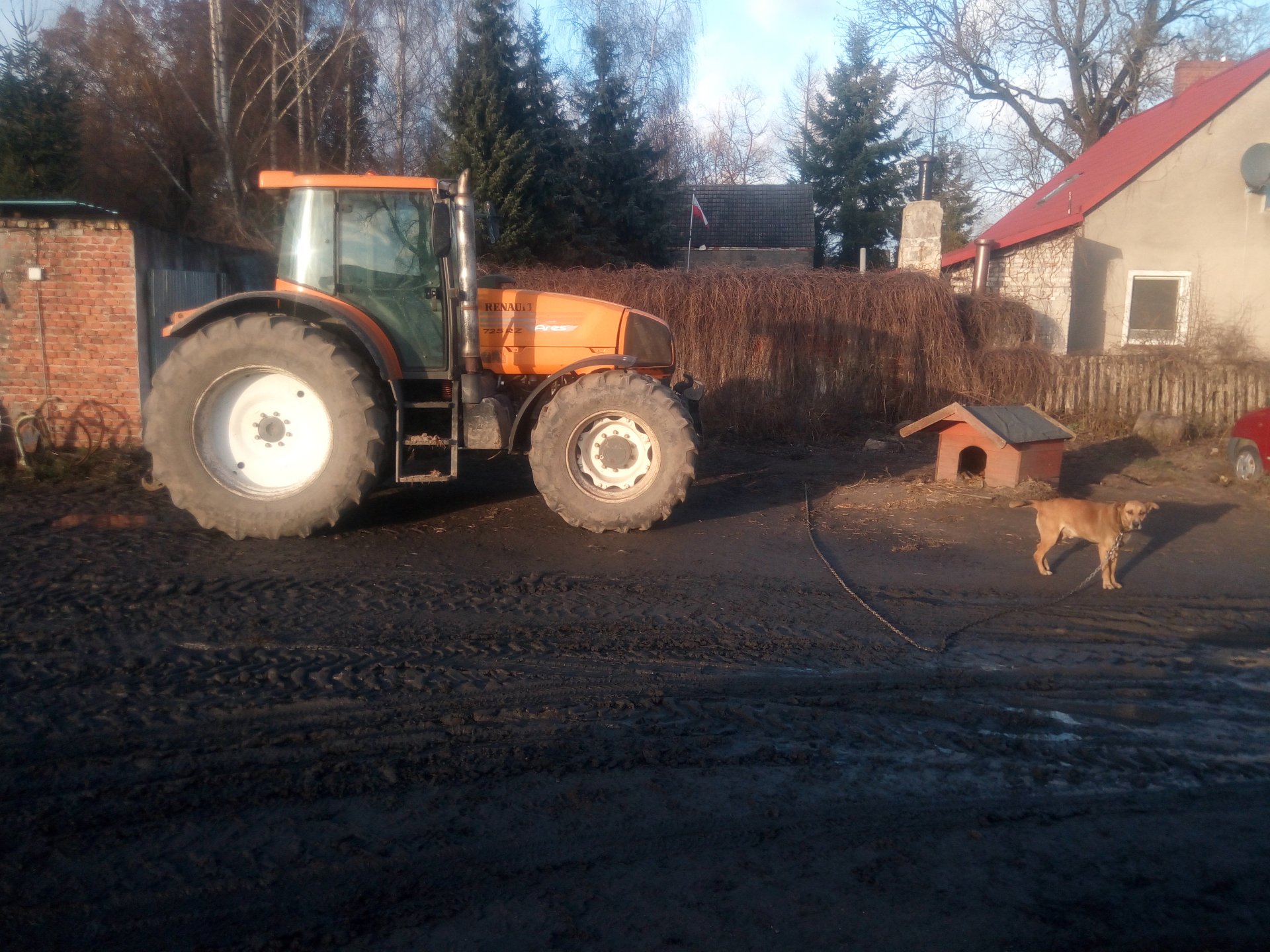

Bananek 18130 Opublikowano 16 Grudnia 2021 Twój Atos? A to przed Renata to buda czy ul warszawski? 😉 1 Odnośnik do komentarza https://www.agrofoto.pl/forum/gallery/image/809533-blotnik/#findComment-2913691
soltys48 21717 Opublikowano 16 Grudnia 2021 Atos Ukraińca,u mnie tylko stoi😉 Z przodu psia buda 28 minut temu, Bananek napisał: Skrętne? Niestety nie 27 minut temu, Pafnucy napisał: jakoś te śruby ... krzywo to jakoś! mocowania uniwersalne, czy dedykowane? z błotniakami moim zdaniem dużo lepiej traktor wygląda. Śruby to złudzenie,patrz tu Mocowania robione pod zamówienie przez kolegę Odnośnik do komentarza https://www.agrofoto.pl/forum/gallery/image/809533-blotnik/#findComment-2913705

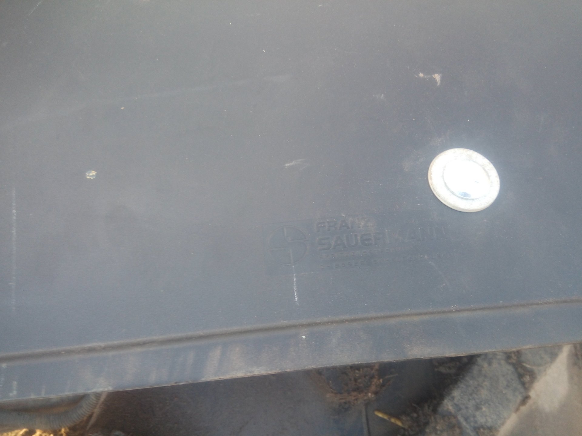

Gość Opublikowano 16 Grudnia 2021 Pół nadkola ciężarówki??? Odnośnik do komentarza https://www.agrofoto.pl/forum/gallery/image/809533-blotnik/#findComment-2913715
soltys48 21717 Opublikowano 16 Grudnia 2021 Nie, oryginał Odnośnik do komentarza https://www.agrofoto.pl/forum/gallery/image/809533-blotnik/#findComment-2913717

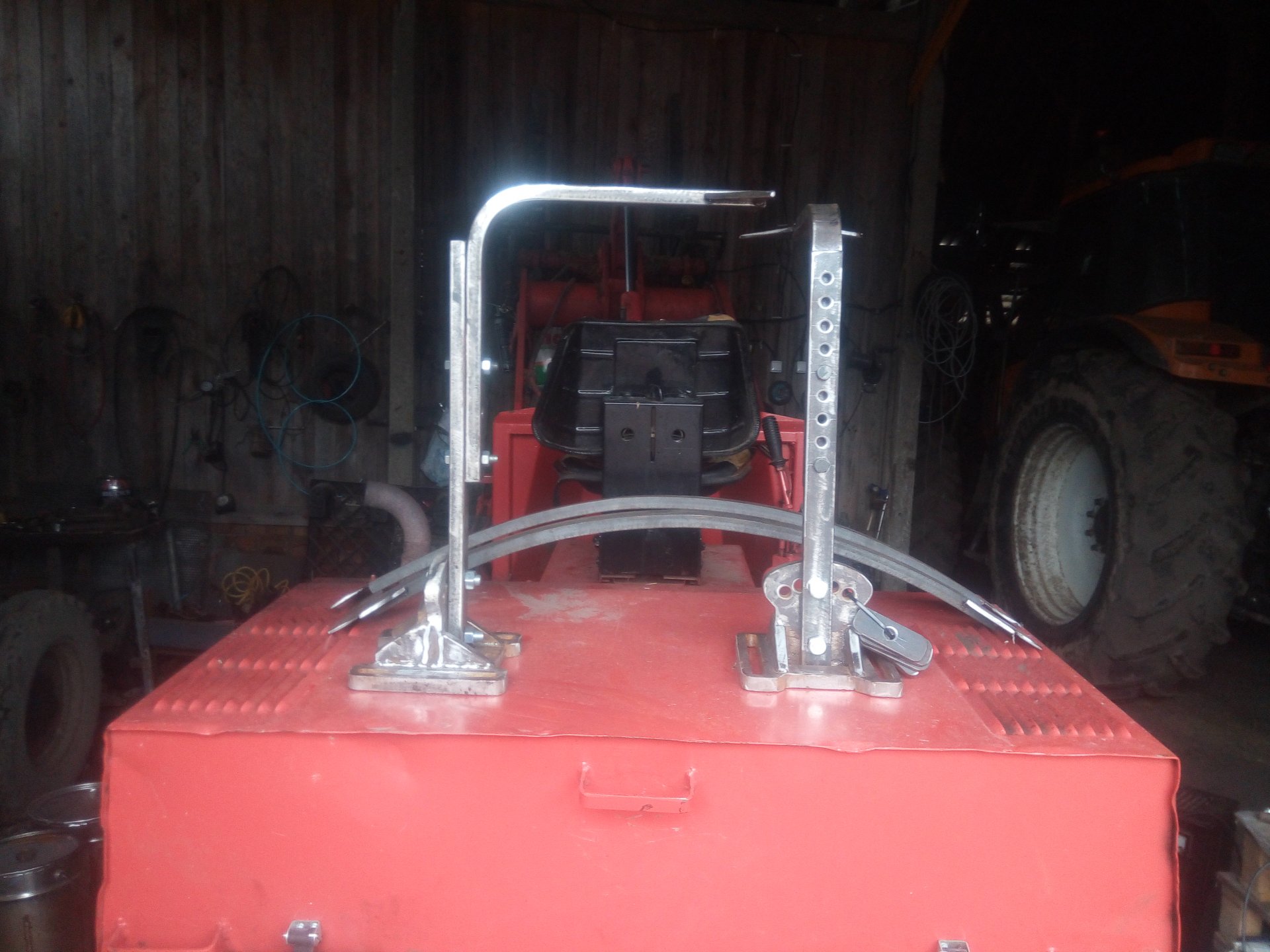

bratrolnika 29017 Opublikowano 16 Grudnia 2021 Jakby kto pokazał jak to ma wyglądać to mogę komuś w cenie materiałów zrobić wersję prototypową, żeby w ogóle zobaczyć czy to wypali Odnośnik do komentarza https://www.agrofoto.pl/forum/gallery/image/809533-blotnik/#findComment-2913767
Gość Opublikowano 16 Grudnia 2021 2 minuty temu, bratrolnika napisał: Jakby kto pokazał jak to ma wyglądać to mogę komuś w cenie materiałów zrobić wersję prototypową, żeby w ogóle zobaczyć czy to wypali ja takie mam https://www.bima.pl/pl/p/KOMPLET-STELAZY-BLOTNIKA-PRZEDNIEGO-ROZMIAR-R28/2996?gclid=EAIaIQobChMIxaiLyv7o9AIVgdSyCh0cNAr0EAQYBiABEgL4G_D_BwE Odnośnik do komentarza https://www.agrofoto.pl/forum/gallery/image/809533-blotnik/#findComment-2913768
Karol6130 12311 Opublikowano 16 Grudnia 2021 Darek pewnie za 500 by ogarnął 🤔 Odnośnik do komentarza https://www.agrofoto.pl/forum/gallery/image/809533-blotnik/#findComment-2913769
bratrolnika 29017 Opublikowano 16 Grudnia 2021 Na oko to tam materiału za 200 nawet nie ma Tyle że ja tego nie widzę w ogóle, musiałby kto pokazać palcem co i jak Odnośnik do komentarza https://www.agrofoto.pl/forum/gallery/image/809533-blotnik/#findComment-2913770

soltys48 21717 Opublikowano 16 Grudnia 2021 (edytowane) 24 minuty temu, Karol6130 napisał: A takie mocowania do błotników to by się przydały, zawsze to taniej. Niewiele taniej ale duuuużo mocniej 21 minut temu, Pafnucy napisał: tak na jednym długim profilu w kołysanie nie wpada? Nie. Robione na wzór oryginału ale z dużo mocniejszego materiału 19 minut temu, bratrolnika napisał: Jakby kto pokazał jak to ma wyglądać to mogę komuś w cenie materiałów zrobić wersję prototypową, żeby w ogóle zobaczyć czy to wypali Jak chcesz to dokumentację zdjęciową mogę udostępnić 12 minut temu, bratrolnika napisał: Na oko to tam materiału za 200 nawet nie ma Tyle że ja tego nie widzę w ogóle, musiałby kto pokazać palcem co i jak Dwieście na koło,taki materiał jak u mnie Edytowane 16 Grudnia 2021 przez soltys48 1 1 Odnośnik do komentarza https://www.agrofoto.pl/forum/gallery/image/809533-blotnik/#findComment-2913784
tomo12 376 Opublikowano 16 Grudnia 2021 Wydaje mi się, że to jest wykonane z płaskownika jak w oryginale. Nawet płaskownik potrafi wpaść w drgania. Odnośnik do komentarza https://www.agrofoto.pl/forum/gallery/image/809533-blotnik/#findComment-2913786
soltys48 21717 Opublikowano 16 Grudnia 2021 Płaskownik 25x50 A wspornik wzdłużny z ceownika hutniczego Odnośnik do komentarza https://www.agrofoto.pl/forum/gallery/image/809533-blotnik/#findComment-2913788
bratrolnika 29017 Opublikowano 16 Grudnia 2021 27 minut temu, soltys48 napisał: Jak chcesz to dokumentację zdjęciową mogę udostępnić Dwieście na koło,taki materiał jak u mnie Jak będzie chętny na prototyp to się odezwe Odnośnik do komentarza https://www.agrofoto.pl/forum/gallery/image/809533-blotnik/#findComment-2913792
6465 18663 Opublikowano 16 Grudnia 2021 Jutro wam pokażę gdzie to będzie pynkać. 19 minut temu, bratrolnika napisał: Jak będzie chętny na prototyp to się odezwe Przyjdź pomierzysz jak wygląda u pierdusona. Odnośnik do komentarza https://www.agrofoto.pl/forum/gallery/image/809533-blotnik/#findComment-2913806
andrzej78 878 Opublikowano 16 Grudnia 2021 (edytowane) Sprawdzałeś czy przy maksymalnym skręcie błotniki nie zaczepiają o ramę ? Na ogół przy tak nie małych kołach stosuje się skrętne mocowania błotników przednich. Jest to kwestią dołożenia piasty z czopem i sprężyny. Edytowane 16 Grudnia 2021 przez andrzej78 Odnośnik do komentarza https://www.agrofoto.pl/forum/gallery/image/809533-blotnik/#findComment-2913812
