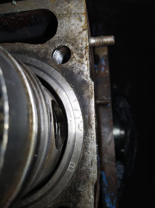

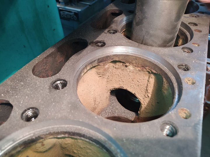

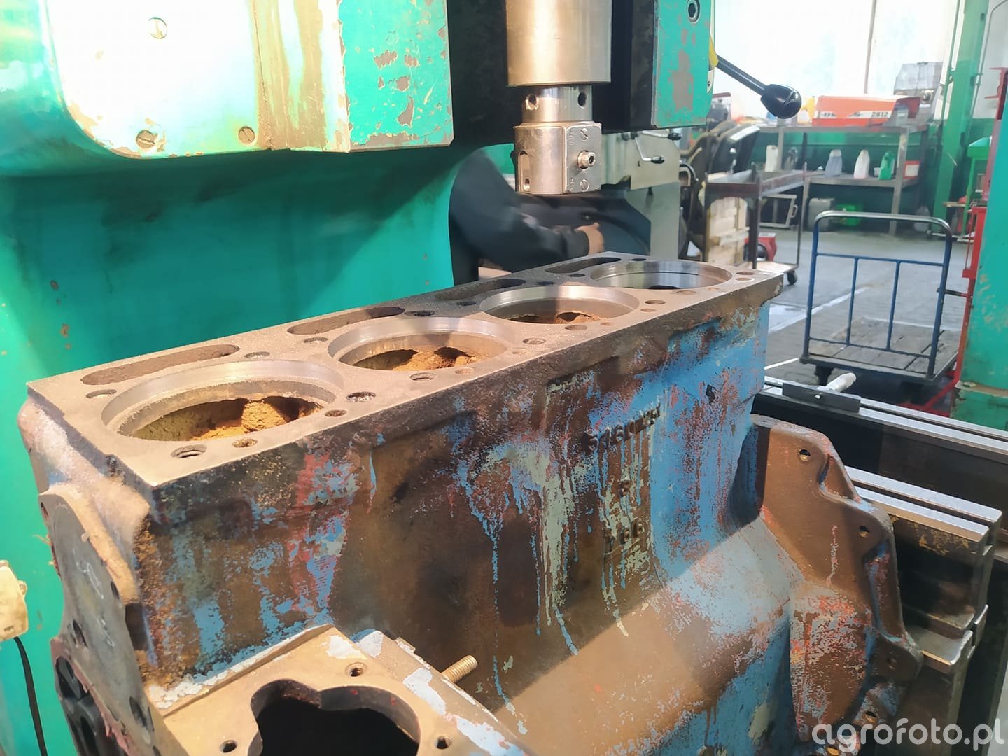

Rafallll360 991 Opublikowano 4 Grudnia 2021 Na grupkach internetowych fachowcy piszą twardo że blok 55-tki 60tki nie nadaje się na rozwiert bo jest za cieńki przy szpilkach i tylko się uda w 40stkowym....drudzy piszą że tuleja 100 a 102 to ten sam wymiar po wierzchu i pasują bez problemu na rozwiercie pod 100....a trzeci znów piszą że tylko trzeba górny kołnierz tulejii102mm tylko stoczyć bo na spodzie jest ten sam.....Wszyscy żyją w błędzie i chyba nikt nie miał w rękach tych obu tulei ani nie widział od środka bloku.... Blok 55/60 tak samo nadaje się na rozwiercenie pod tuleje 100 lub 102 i niczego mu nie brakuje w finalnej grubości ścianki pod warunkiem że nikt nie przegwintował bloku na szpilki M16! Tuleje nie są takie same po wierzchu różnią się wymiarami na górnym kołnierzu jak i dolnym niecałe 2mm,aby zachować bezpieczną grubość bloku przy szpilkach należy górne osadzenie roztoczyć jak na fi100 a kołnierz tulei 102 przetoczyć pod wymiar bloku.Tłoki między sobą też różnią się średnicą komory spalania i ilością pierścieni do silników wolnossących i doładowanych turbosprężarką,końcówki wtryskiwaczy też jest kilka rodzajów. Średni koszt takiej operacji ok200zł wstawienie wstawki gdy blok skoroduje jest podobny . Moc finalna na pewno będzie mniejsza niż zetor 7211 i mu pochodne Odnośnik do komentarza https://www.agrofoto.pl/forum/gallery/image/809211-blok-ursusa-c-355/#findComment-2909495

usidem 7 Opublikowano 5 Grudnia 2021 W jakim zakładzie blok rozwiercany ? Odnośnik do komentarza https://www.agrofoto.pl/forum/gallery/image/809211-blok-ursusa-c-355/#findComment-2909826
marobas 234 Opublikowano 5 Grudnia 2021 znając życie i okolice, to POM Tyczyn Odnośnik do komentarza https://www.agrofoto.pl/forum/gallery/image/809211-blok-ursusa-c-355/#findComment-2909847
