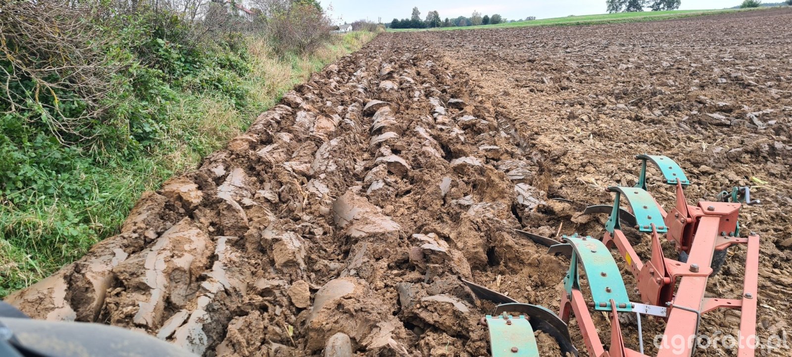

Piffpaff 617 Opublikowano 28 Września 2021 ładna glina,znam ten ból orac ciężko ale żeby to uprawić to trzeba się naskakac w ciągniku. Jedyny i najważniejszy plus taki ze bardzo dobrze sypie na takiej glinie i dla tego warto męczyć się Odnośnik do komentarza https://www.agrofoto.pl/forum/gallery/image/806834-orka/#findComment-2891638
przybyslawice5211 673 Opublikowano 28 Września 2021 Odginają ci się resory na takiej glinie bo u mnie w kverneladzie potrafią się odginać na zabitym ile a mam wzmacniane resory 7 piór Odnośnik do komentarza https://www.agrofoto.pl/forum/gallery/image/806834-orka/#findComment-2891648
Henius91 1725 Opublikowano 28 Września 2021 Odginają się i to bardzo. Mam standardowe pióra, bo podczas zakupu pługa, nikt nie myślał, że aż tak może je podgiąć. Odnośnik do komentarza https://www.agrofoto.pl/forum/gallery/image/806834-orka/#findComment-2891687
zacx18 48 Opublikowano 28 Września 2021 brona aktywna wskazana do uprawy na taką Skibę Odnośnik do komentarza https://www.agrofoto.pl/forum/gallery/image/806834-orka/#findComment-2891693
Strongman 5013 Opublikowano 28 Września 2021 I talerzówka starczy. Odnośnik do komentarza https://www.agrofoto.pl/forum/gallery/image/806834-orka/#findComment-2891695
Henius91 1725 Opublikowano 28 Września 2021 Dokładnie. Troszeczkę przeschnie, oczywiście nie na tyle żeby zrobiła się skała i raz wjadę talerzówką, potem doprawię agregatem i będzie lux Odnośnik do komentarza https://www.agrofoto.pl/forum/gallery/image/806834-orka/#findComment-2891696
Robur430 5 Opublikowano 28 Września 2021 Henius91 napisał: Dokładnie. Troszeczkę przeschnie, oczywiście nie na tyle żeby zrobiła się skała i raz wjadę talerzówką, potem doprawię agregatem i będzie lux prawidłowo, robię podobnie na takiej ziemi. Najlepiej jeszcze jak po talerzowe przeschnie, spadnie na to deszcz i dopiero uprawa przedsiewna Odnośnik do komentarza https://www.agrofoto.pl/forum/gallery/image/806834-orka/#findComment-2891706
Krzysztof81 9839 Opublikowano 29 Września 2021 Bo to "kwernand". Najlepsze pługi na wioskach. Miałem taki i było tak samo. Jak susza to rysował po wierzchu mimo dokładanych resorów. Teraz w overumie dobijam ciśnienie i jazda. Odnośnik do komentarza https://www.agrofoto.pl/forum/gallery/image/806834-orka/#findComment-2891742
Mikruss 537 Opublikowano 29 Września 2021 No z tym dobijaniem to trzeba uwazac.... Byla susza bylo dobijanie, byly pogiete ramy i pourywane słupice.... Co do zaglebiania w ziemie to jednego roku wszyscy rysowali po polu, ja akurat kupil3m stary rozwalony plug goizin 3 skibowy wywrot, dobity niemilosiernie, 3x35 a wazyl wiecej jak kazdej innej marki 3x50. Wchodzil w kazda ziemie i jak juz wlazł to go nie wyrzucało. Mial taki kąt natarcia lemiesza, ze jak stal na betonie to lemiesz plackiem na betonie lezal Odnośnik do komentarza https://www.agrofoto.pl/forum/gallery/image/806834-orka/#findComment-2891744
daron64 4822 Opublikowano 29 Września 2021 Kv jak jest sucho lipa, ale z drugiej strony znajomy kilka lat temu mi oral - case ponad 300koni i overum(albo lemken 🤔) na hydraulicznym zabezpieczeniu i też miejscami tylko podrapane po wierzchu bylo Odnośnik do komentarza https://www.agrofoto.pl/forum/gallery/image/806834-orka/#findComment-2891787
ravoj 1698 Opublikowano 29 Września 2021 Jak leżał plackiem to chyba słabo wchodził w glebę co? 2 godziny temu, Mikruss napisał: No z tym dobijaniem to trzeba uwazac.... Byla susza bylo dobijanie, byly pogiete ramy i pourywane słupice.... Co do zaglebiania w ziemie to jednego roku wszyscy rysowali po polu, ja akurat kupil3m stary rozwalony plug goizin 3 skibowy wywrot, dobity niemilosiernie, 3x35 a wazyl wiecej jak kazdej innej marki 3x50. Wchodzil w kazda ziemie i jak juz wlazł to go nie wyrzucało. Mial taki kąt natarcia lemiesza, ze jak stal na betonie to lemiesz plackiem na betonie lezal Odnośnik do komentarza https://www.agrofoto.pl/forum/gallery/image/806834-orka/#findComment-2891796
Mikruss 537 Opublikowano 29 Września 2021 jak bedzie za pionowo tez nie wejdzie. W kazdym razie mial tak dobrany kąt ze wchodzil zawsze, bryly wywalal na suchej glinie wielkosci odkladni... Odnośnik do komentarza https://www.agrofoto.pl/forum/gallery/image/806834-orka/#findComment-2891814
kibix 427 Opublikowano 29 Września 2021 w lemkenie jest regulacja kata natarcia. Czasami lepiej poczekac na deszcz niż sie meczyc Odnośnik do komentarza https://www.agrofoto.pl/forum/gallery/image/806834-orka/#findComment-2891865
