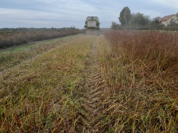

Siew jako poplon po jęczmieniu ozimym 07.07.2021. Chyba warto czekać na drugie żniwa.
Matey 1025 Opublikowano 5 Września 2021 Na pewno się uda, moja po jeczmieniu siana ok 25.07 dopiero kwitnie od tygodnia Odnośnik do komentarza https://www.agrofoto.pl/forum/gallery/image/805813-gryka-5092021/#findComment-2885650
lukasz20 886 Opublikowano 5 Września 2021 @Agrest kiedy mniej więcej będzie się nadawać do koszenia? Trzeba to później dosuszać? Odnośnik do komentarza https://www.agrofoto.pl/forum/gallery/image/805813-gryka-5092021/#findComment-2885657
Gość Opublikowano 5 Września 2021 Tu zaszkodziły chłody i deszcz bo zapowiadało się na super grykę. Ale i tak jestem zaskoczony ilością zawiązanych nasion. Teraz żeby tylko zdążyły nalać. W innym miejscu mam 3,5ha. Siane w jeden dzień, ta sama norma wysiewu, a gryki 1/3 i o połowę niższa. Niemniej nasion ma sporo i też jest plan zbierać jak obmarznie 1 minutę temu, lukasz20 napisał: @Agrest kiedy mniej więcej będzie się nadawać do koszenia? Trzeba to później dosuszać? Pierwsze takie doświadczenie. Nie mam pośpiechu bo pole pod jare. Więc myślę że po połowie października będę myślał o zbiorze. Albo uschnie naturalnie albo ją mróz zetnie. Odnośnik do komentarza https://www.agrofoto.pl/forum/gallery/image/805813-gryka-5092021/#findComment-2885658
lukasz20 886 Opublikowano 5 Września 2021 To siew rzutowy na ściernisko czy w uprawione siewnikiem? Odnośnik do komentarza https://www.agrofoto.pl/forum/gallery/image/805813-gryka-5092021/#findComment-2885659
Chłoporobotnik 9204 Opublikowano 5 Września 2021 Pszczoły "aktywne" były? Byłem dziś na zebraniu, część członków koła pochodzi z drugiej strony miasta powiatowego, gdzie ziemie lichsze i dużo nieużytków a sporo nawłoci to mówią, że w tym roku bieda, chyba nie nektaruje. Odnośnik do komentarza https://www.agrofoto.pl/forum/gallery/image/805813-gryka-5092021/#findComment-2885660
Gość Opublikowano 5 Września 2021 Orka ścierniska na 15cm, i uprawowosiewny 50kg na hektar. Było kilka ciepłych nocy z dużą wilgotnością. Rano wówczas zarąbiście pszczoły chodziły. Dziś np też chodzą choć jest ich niewiele Odnośnik do komentarza https://www.agrofoto.pl/forum/gallery/image/805813-gryka-5092021/#findComment-2885662
Piotruniu25 3832 Opublikowano 5 Września 2021 Gdzie grykę sprzedajesz? Odnośnik do komentarza https://www.agrofoto.pl/forum/gallery/image/805813-gryka-5092021/#findComment-2885663
Gość Opublikowano 5 Września 2021 Nie mam w tym roku. Mieszkam w rejonie gdzie nie ma problemu ze zbytam. W tym roku już bardzo poszukują. Było 2000 a jest ponoć już 2500zł Nawet mokrą można sprzedać ale potrącenie za każdy procent razy 2. I tak np przy wilgotności 20% było by już minus 6%*2=12% lub 8*2 bo nie pamiętam czy bazowo jest 12 czy 14% Odnośnik do komentarza https://www.agrofoto.pl/forum/gallery/image/805813-gryka-5092021/#findComment-2885664
lukasz20 886 Opublikowano 5 Września 2021 Zakładając normalne warunki pogodowe to jaki plon z ha można osiągnąć? Siew do końca lipca ma szanse na zbiór na ziarno przy dobrej pogodzie? Odnośnik do komentarza https://www.agrofoto.pl/forum/gallery/image/805813-gryka-5092021/#findComment-2885667
kellyq 265 Opublikowano 5 Września 2021 Moja podobnie tylko się wywaliła, będziesz kosił na pokosy? Odnośnik do komentarza https://www.agrofoto.pl/forum/gallery/image/805813-gryka-5092021/#findComment-2885671
Lukas210 37 Opublikowano 5 Września 2021 @agrest ile Ci sypnął ten probus? Odnośnik do komentarza https://www.agrofoto.pl/forum/gallery/image/805813-gryka-5092021/#findComment-2885679
Gość Opublikowano 5 Września 2021 Nie, tylko z pnia bo najęcie pokosówki zabrałoby ewentualny zysk, a z pokosu już nie doschnie. Nie wiem ile się spodziewać. Kiedyś tu pisali że po jęczmieniu zbierali 800kg do 1t. Ja na tyle nie liczę. Może 600kg Ja bym raczej obstawiał siew tak do 15 lipca. Ale wszystko pogoda weryfikuje. Przed chwilą, Lukas210 napisał: @agrest ile Ci sypnął ten probus? Liczę 7 do 7,1t choć początek wskazywał na bliżej 8t. Jednak po tym co na polu widziałem to chyba kombajnista przegiął z prędkością bo mając kilometr do domu nie nadążałem kiprować. Na polu po deszczu miejscami gęsto jak rzeżucha. Musiało dużo wyrzucić tyłem. Na przyszły rok nie pozwolę nikomu tak zapieprzać. Ale tak jest jak liczą z hektara. Z godziny znowu przegięcie w drugą stronę Odnośnik do komentarza https://www.agrofoto.pl/forum/gallery/image/805813-gryka-5092021/#findComment-2885680
Lukas210 37 Opublikowano 5 Września 2021 opisz agrotechnike, nie było problemu z brakiem wody? Odnośnik do komentarza https://www.agrofoto.pl/forum/gallery/image/805813-gryka-5092021/#findComment-2885695
Leszy 6718 Opublikowano 5 Września 2021 1 godzinę temu, Agrest napisał: Nie, tylko z pnia bo najęcie pokosówki zabrałoby ewentualny zysk, a z pokosu już nie doschnie. U mnie w okolicy cieli dyskówką, a nawet zwykłą rotacyjną i jakoś to potem podebrali kombajnem. Odnośnik do komentarza https://www.agrofoto.pl/forum/gallery/image/805813-gryka-5092021/#findComment-2885696
Gość Opublikowano 5 Września 2021 Ale nie w połowie października gdzie rosa nisko przez 22h na dobę. 1 godzinę temu, Lukas210 napisał: opisz agrotechnike, nie było problemu z brakiem wody? Teraz już nie pamiętam Po krótce To siew 5 października około 320szt, 300kg npk 150 siarczan magnezu, 100kg soli wiosną. 380l rsm w 2 dawkach. Duet na start na t1 plus 0,1 kendo, 0,4 moddus, plus potem 0,2 moddus, t2 azoksy plus artea. Dolistnie siarczan mg że 3x po 10kg Odnośnik do komentarza https://www.agrofoto.pl/forum/gallery/image/805813-gryka-5092021/#findComment-2885720
Lukas210 37 Opublikowano 5 Września 2021 A jeżeli chodzi o opady to jak sytuacja wyglądała? Odnośnik do komentarza https://www.agrofoto.pl/forum/gallery/image/805813-gryka-5092021/#findComment-2885722
Gość Opublikowano 5 Września 2021 Krótki okres z upałami było kiepsko, ale stanowisko raczej super 3a Odnośnik do komentarza https://www.agrofoto.pl/forum/gallery/image/805813-gryka-5092021/#findComment-2885723
Lukas210 37 Opublikowano 5 Września 2021 Na 3 klasie susza nie straszna nawożenie też wysokie wyglądało na zdjęciach pieknie dlatego się dziwię ze tylko 7 ton powinno być Koło 9. Może trochę za puzno zasiane. Odnośnik do komentarza https://www.agrofoto.pl/forum/gallery/image/805813-gryka-5092021/#findComment-2885725
Gość Opublikowano 5 Września 2021 Nie, wydaje mi się że to wina odmiany, wygląda na 10 a sypie 7, wygląda na 8 a sypie 6. Szczerze to myślałem że 8 to pewniak. Zobaczymy jeszcze po sprzedaży, bo patrząc na stertę w magazynie liczę że może być więcej. Ale więcej jak 200kg na ha się nie pomylę Odnośnik do komentarza https://www.agrofoto.pl/forum/gallery/image/805813-gryka-5092021/#findComment-2885768
Lukas210 37 Opublikowano 5 Września 2021 A mi się tak spodobała i zamówiłem zobaczymy co to bedzie, tyle że u mnie słabe gleby 4 i 5 klasa bd. Odnośnik do komentarza https://www.agrofoto.pl/forum/gallery/image/805813-gryka-5092021/#findComment-2885773
radix071 28 Opublikowano 21 Października 2021 i jak po żniwach gryczanych? Odnośnik do komentarza https://www.agrofoto.pl/forum/gallery/image/805813-gryka-5092021/#findComment-2897129
Gość Opublikowano 21 Października 2021 Tak. Na tym kawałku nawet coś uleciało, nie ważyłem jeszcze bo rozsypane na cemencie. Może dziś zsypię do baga. Liczę na około 700kg z hektara, ale kawałek mniejszy. Na drugim większym kawałku bardzo słabo wzeszło, nie chodziłem po polu bo 1,3km długie i zonk. Bardzo rzadkie i 90% zgryzione przez sarny więc kombajnista wybrał lepszę kępy a reszta talerzówka. Odnośnik do komentarza https://www.agrofoto.pl/forum/gallery/image/805813-gryka-5092021/#findComment-2897160
songo 913 Opublikowano 21 Października 2021 u nas po grochu zasiał grykę i też zebrał, a jeden co miał po jęczmieniu to też miał piękna a talerzowka potraktował... Odnośnik do komentarza https://www.agrofoto.pl/forum/gallery/image/805813-gryka-5092021/#findComment-2897187
