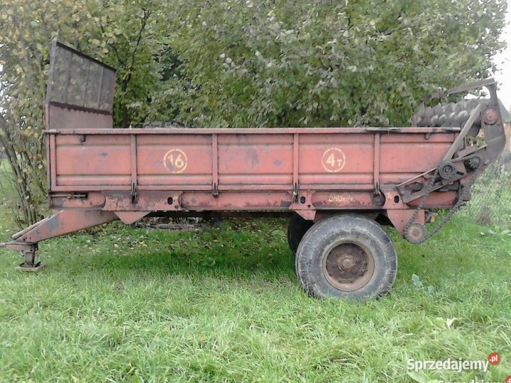

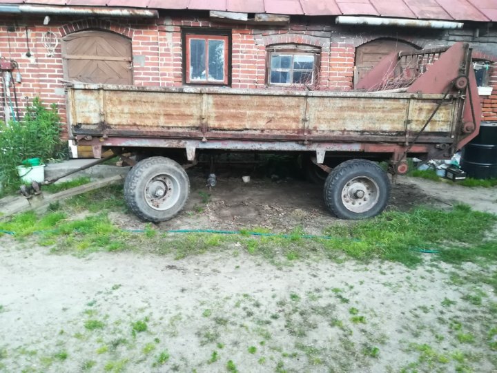

daron64 4809 Opublikowano 1 Lutego 2021 A takie pytanie, czysto teoretyczne. Z czego, waszym zdaniem, lepiej nadałaby się rama do przyczepki jednoosiowej. Z takiego jednoosiowego, gdzie urwała się od i trzebaby ja i tak przyspawać na nowo. Czy z takiego dwuosiowego, gdzie trzebaby było wywalić przednia oś, zrobić zaczep i może ja trochę skrócić? Stoją dwie ramy i może kiedyś się w końcu zbiore coś z nich zrobić. Wiem, że z takiego zbierania się najczęściej nic nie wychodzi. Ale wiecie jak to jest, żal na złom. Czy się nie pier**lić, tylko wszystko opieprzyc na złom, tylko osie sobie zostawić? Ile w ogóle takie gole ramy (bez burt, bez podłóg) mogą ważyć? Odnośnik do komentarza https://www.agrofoto.pl/forum/gallery/image/793887-wywrotka-sam-45t/page/6/#findComment-2810123
bratrolnika 29017 Opublikowano 1 Lutego 2021 liczyłem już kilku osobom przeróbkę rozrzutnika na wywrotkę, i jeszcze nikt się nie zdecydował, także zapewne nie ma to sensu Odnośnik do komentarza https://www.agrofoto.pl/forum/gallery/image/793887-wywrotka-sam-45t/page/6/#findComment-2810124
kopin 4136 Opublikowano 1 Lutego 2021 11 minut temu, bratrolnika napisał: w mojej opinii jest to wystarczające, i nie rozleci się z czasem, więc po co sobie roboty dokładać no musi sie sprawdzać bo już trochę tego zrobiłeś a siekiery wschodniej w plecach nie masz 😉 a co do rozrzutnika to racja ,miałem stary i jak policzyłem wszystko to bez sensu,zrobiłem tylko sztywna do zboża,uzupełniając podłogę i robiąc burty 1 Odnośnik do komentarza https://www.agrofoto.pl/forum/gallery/image/793887-wywrotka-sam-45t/page/6/#findComment-2810127
Gość Opublikowano 1 Lutego 2021 (edytowane) 23 minuty temu, kopin napisał: a ja się zawsze zastanawiałem jak Ty to robisz elektrodą ?;-) całe życie się człowiek uczy 😉 Elektrodą dlugo schodzi ,a masa jest odporna na drgania ,pękania itp , wszystkie połączenia zgrzewane blach w samochodach przecież masz tym maziane 😉 14 minut temu, bratrolnika napisał: liczyłem już kilku osobom przeróbkę rozrzutnika na wywrotkę, i jeszcze nikt się nie zdecydował, także zapewne nie ma to sensu jednosiowy chyba tak źle nie wypada , dolną ramę z osią i dyszlem zrobić to już trochę czasu i pieniędzy też Edytowane 1 Lutego 2021 przez Ursus932 Odnośnik do komentarza https://www.agrofoto.pl/forum/gallery/image/793887-wywrotka-sam-45t/page/6/#findComment-2810129
bratrolnika 29017 Opublikowano 1 Lutego 2021 liczyłem i jednoosiowe polskie i ruskie, i dwuosiowe, i dalej nikt się nie zgłosił może to też dlatego że ludzie chcieli nie wiadomo jakie wyposażenie, nie wiadomo jakie wymiary (2,2x4m) a żeby cena była jak za przyczepkę 1,8x3m Odnośnik do komentarza https://www.agrofoto.pl/forum/gallery/image/793887-wywrotka-sam-45t/page/6/#findComment-2810134
SamaPrawda 609 Opublikowano 1 Lutego 2021 Najlepiej oba te rozrzutniki sprzedać na złom i już się zrobi kasa na budowa przyczepy. Odnośnik do komentarza https://www.agrofoto.pl/forum/gallery/image/793887-wywrotka-sam-45t/page/6/#findComment-2810139
