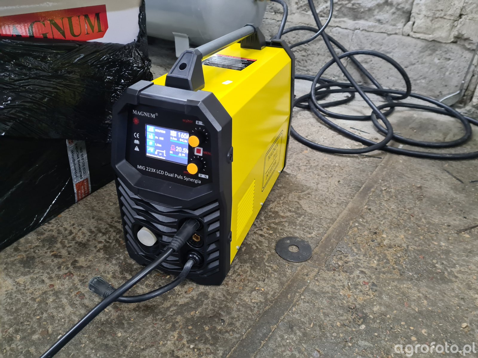

Addammo 0 Opublikowano 4 Grudnia 2020 Jaka cena? Ile amper? No i jakie wrażenie warta pieniędzy? Odnośnik do komentarza https://www.agrofoto.pl/forum/gallery/image/791390-magnum-mig-223x-lcd-dual-puls-synergia/#findComment-2783111
zbyszekbrzuze 298 Opublikowano 4 Grudnia 2020 Co to jest ta synergia? Często widzę w ofertach spawarek ten napis Odnośnik do komentarza https://www.agrofoto.pl/forum/gallery/image/791390-magnum-mig-223x-lcd-dual-puls-synergia/#findComment-2783113
BARTEK333 1594 Opublikowano 4 Grudnia 2020 Cena 2700zl Metody spawania: MIG/MAG, FLUX, MMA, TIG LIFT Prąd spawania: 200A A czy warta tych pieniędzy to się okaże Odnośnik do komentarza https://www.agrofoto.pl/forum/gallery/image/791390-magnum-mig-223x-lcd-dual-puls-synergia/#findComment-2783115
Finlan 64 Opublikowano 4 Grudnia 2020 Spawarka sama za Ciebie dobiera parametry Odnośnik do komentarza https://www.agrofoto.pl/forum/gallery/image/791390-magnum-mig-223x-lcd-dual-puls-synergia/#findComment-2783124
MF675ursus 1546 Opublikowano 4 Grudnia 2020 Kolorowy wyświetlacz nawet w spawarkę pakują... Jak to ma być niezawodne, skoro proste urządzenie komplikują? Odnośnik do komentarza https://www.agrofoto.pl/forum/gallery/image/791390-magnum-mig-223x-lcd-dual-puls-synergia/#findComment-2783125
Kaszlak79 755 Opublikowano 4 Grudnia 2020 Tak samo mówili kiedyś Ci, którzy zobaczyli najprostszy wyświetlacz w spawarce 😉. 1 Odnośnik do komentarza https://www.agrofoto.pl/forum/gallery/image/791390-magnum-mig-223x-lcd-dual-puls-synergia/#findComment-2783129
wojtal24 4919 Opublikowano 4 Grudnia 2020 ja wczoraj oglodalem w sklepie ze spawarkami podobnego miga bo chce tez kupic i sprzedawca tez mnie mocno namawial na ta z wyswietlaczem lcd mowil ze taka sie lepiej ustawia i lepiej spawazbyszekbrzuze napisał:Co to jest ta synergia? Często widzę w ofertach spawarek ten napissama dobiera sobie parametry wprowadzasz grubosc materialu i grubosc drutu i ona chyba sama dobiera sobie Odnośnik do komentarza https://www.agrofoto.pl/forum/gallery/image/791390-magnum-mig-223x-lcd-dual-puls-synergia/#findComment-2783130
Kaszlak79 755 Opublikowano 4 Grudnia 2020 BARTEK333 napisał: Cena 2700zl Metody spawania: MIG/MAG, FLUX, MMA, TIG LIFT Prąd spawania: 200A A czy warta tych pieniędzy to się okaże Przepłaciłeś Waść 😜 https://allegro.pl/oferta/spawarka-migomat-magnum-mig-223-x-lcd-wi-fi-zestaw-9887838875 Odnośnik do komentarza https://www.agrofoto.pl/forum/gallery/image/791390-magnum-mig-223x-lcd-dual-puls-synergia/#findComment-2783131
BARTEK333 1594 Opublikowano 4 Grudnia 2020 @zbyszekbrzuze Dokladnie tak jak napisal @Finlan @Kaszlak79 kupilem droższy zestaw z butlą,reduktorem,drutem Odnośnik do komentarza https://www.agrofoto.pl/forum/gallery/image/791390-magnum-mig-223x-lcd-dual-puls-synergia/#findComment-2783139
jaco512 1411 Opublikowano 4 Grudnia 2020 W jakim sklepie? Odnośnik do komentarza https://www.agrofoto.pl/forum/gallery/image/791390-magnum-mig-223x-lcd-dual-puls-synergia/#findComment-2783146
Kaszlak79 755 Opublikowano 4 Grudnia 2020 BARTEK333 napisał: @zbyszekbrzuze Dokladnie tak jak napisal @Finlan @Kaszlak79 kupilem droższy zestaw z butlą,reduktorem,drutem Wtedy zwracam honor 😉. Odnośnik do komentarza https://www.agrofoto.pl/forum/gallery/image/791390-magnum-mig-223x-lcd-dual-puls-synergia/#findComment-2783147
Pietras892 953 Opublikowano 4 Grudnia 2020 Mam Magnuma 330a igbt też, mnie straszyli Chinami a zapierdziela aż miło. Wcześniej miałem bestera to dzień do nocy w spawaniu grzał się że co chwilę papierosa musiałem palić, przez niego bym się raka płuc nabawił Odnośnik do komentarza https://www.agrofoto.pl/forum/gallery/image/791390-magnum-mig-223x-lcd-dual-puls-synergia/#findComment-2783150
tomo12 376 Opublikowano 5 Grudnia 2020 Osobiście dopiero raczkuję w temacie spawania, ale użytkując Magnuma 330w zajeżdża od niego troszkę tandetnym wykonaniem. Więc też coś za coś, cena nie bierze się z nikąd. Odnośnik do komentarza https://www.agrofoto.pl/forum/gallery/image/791390-magnum-mig-223x-lcd-dual-puls-synergia/#findComment-2783170
Addammo 0 Opublikowano 5 Grudnia 2020 A co byście polecieli w granicy 500zl inwentorowej? Narzędzie do pracy w terenie czyli powiedzmy raz na 2 tygodnie Odnośnik do komentarza https://www.agrofoto.pl/forum/gallery/image/791390-magnum-mig-223x-lcd-dual-puls-synergia/#findComment-2783187
Finlan 64 Opublikowano 5 Grudnia 2020 Ripper nawet fajna spawaczka mma do 250a w tej cenir Odnośnik do komentarza https://www.agrofoto.pl/forum/gallery/image/791390-magnum-mig-223x-lcd-dual-puls-synergia/#findComment-2783196
Addammo 0 Opublikowano 5 Grudnia 2020 A powiedzmy bester 200sn? Odnośnik do komentarza https://www.agrofoto.pl/forum/gallery/image/791390-magnum-mig-223x-lcd-dual-puls-synergia/#findComment-2783199
bears 590 Opublikowano 5 Grudnia 2020 11 godzin temu, wojtal24 napisał: sama dobiera sobie parametry wprowadzasz grubosc materialu i grubosc drutu i ona chyba sama dobiera sobie Taaa, i jeszcze sama spawa... Synergia to nic innego jak powiązanie prądu spawania/napięcia z posuwem drutu i zależnie od ustawienia prądu zmienia się automatycznie posuw drutu. W wielu spawarkach można w synergii w jakimś stopniu regulować posuw drutu aby uzyskać wymaganą spoinę albo ją wyłączyć (potrzebne do chociażby aluminium). 12 godzin temu, BARTEK333 napisał: Cena 2700zl Spore pieniądze jak za typowego chinola Odnośnik do komentarza https://www.agrofoto.pl/forum/gallery/image/791390-magnum-mig-223x-lcd-dual-puls-synergia/#findComment-2783221
Gość Opublikowano 5 Grudnia 2020 1 godzinę temu, Finlan napisał: Ripper nawet fajna spawaczka mma do 250a w tej cenir ona tyle A nie ma , max to 2/3 tego tylko z jakimś dobrym cęgowym amperomierzem trzeba porównać Odnośnik do komentarza https://www.agrofoto.pl/forum/gallery/image/791390-magnum-mig-223x-lcd-dual-puls-synergia/#findComment-2783223
jaco512 1411 Opublikowano 5 Grudnia 2020 1 godzinę temu, Addammo napisał: A powiedzmy bester 200sn? Poleciłbym Magnum Snake, porównaj parametry, Bester ma małą sprawność Odnośnik do komentarza https://www.agrofoto.pl/forum/gallery/image/791390-magnum-mig-223x-lcd-dual-puls-synergia/#findComment-2783228
Kaszlak79 755 Opublikowano 5 Grudnia 2020 6 godzin temu, bears napisał: Spore pieniądze jak za typowego chinola "Goły" kosztuje coś 2300 zł, dorzuć nową butlę z legalizacją, reduktor, szpulę drutu, jakąś przyłbicę automat i rękawice to wyjdzie że cena normalna. Zważywszy na fakt, że Magnum to chińczyk ale o ugruntowanej w miarę opinii. 17 godzin temu, Pietras892 napisał: Mam Magnuma 330a igbt też, mnie straszyli Chinami a zapierdziela aż miło. Wcześniej miałem bestera to dzień do nocy w spawaniu grzał się że co chwilę papierosa musiałem palić, przez niego bym się raka płuc nabawił Nie marka bywa do Dudy, ale parametry spawania. Ja mam zabytkowego Lorch'a M6060 i jeszcze mi się ani razu nie wyłączył, a spawałem nawet zęby do łyżki od koparki. Ale 100% ma dla 120 A a na maks. prądu 200 A ma 60% - czyli stare ale jare . 8 godzin temu, Addammo napisał: A co byście polecieli w granicy 500zl inwentorowej? Narzędzie do pracy w terenie czyli powiedzmy raz na 2 tygodnie Chińskiego MMA (nie mylić z pewną popularną dyscypliną sportową). Odnośnik do komentarza https://www.agrofoto.pl/forum/gallery/image/791390-magnum-mig-223x-lcd-dual-puls-synergia/#findComment-2783357
Roman176 5491 Opublikowano 6 Grudnia 2020 Dnia 5.12.2020 o 08:42, Addammo napisał: A powiedzmy bester 200sn? nie grzeje się prądnica aluminiowa starsze modele miały miedziane te były dobre poczytaj na forum do tego złącze kabla przykręcane tu masz już wyjście euro Odnośnik do komentarza https://www.agrofoto.pl/forum/gallery/image/791390-magnum-mig-223x-lcd-dual-puls-synergia/#findComment-2784134
hodowcamlody 53 Opublikowano 7 Grudnia 2020 Mam magnuma snake 200p to fajna, przy normalnym spawaniu na max prądzie to się nie zdąży żeby się wyłączyła (wiadomo jakby ktoś ciągnął spawy po 1,5m elektrodą 4mm na przedłużce to by kolorowo nie było). U mnie musiała obciąć parę drutów fi 25 i poradziła więc dobrze jest. Odnośnik do komentarza https://www.agrofoto.pl/forum/gallery/image/791390-magnum-mig-223x-lcd-dual-puls-synergia/#findComment-2784170
Atari 13 Opublikowano 7 Grudnia 2020 BARTEK333 napisał: Cena 2700zl Metody spawania: MIG/MAG, FLUX, MMA, TIG LIFT Prąd spawania: 200A A czy warta tych pieniędzy to się okaże gdzie zakupiłeś? Odnośnik do komentarza https://www.agrofoto.pl/forum/gallery/image/791390-magnum-mig-223x-lcd-dual-puls-synergia/#findComment-2784255
