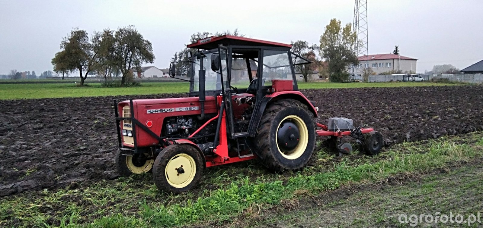

W głębokiej orce na dobrej glebie to miała co robić na drugim biegu 😃
Sylwekx25 6314 Opublikowano 4 Listopada 2020 Nic dziwnego, widać , że gleba nie licha 😉. Pług ustawiałeś tak jak Ci radziłem ? Odnośnik do komentarza https://www.agrofoto.pl/forum/gallery/image/789888-ursus-c-360-i-plug-ug-3/#findComment-2770498
JakubC360_yt 1101 Opublikowano 4 Listopada 2020 9 minut temu, Sylwekx25 napisał: Nic dziwnego, widać , że gleba nie licha 😉. Pług ustawiałeś tak jak Ci radziłem ? Klasa 3b i jeszcze na dodatek sporo masy zielonej z "poplonu" tam było to jednak trzeba było trochę głębiej orać, żeby lepiej przykrył. Jeszcze nie ustawiałem, bo to pole orałem w sobotę. Za jakiś czas jak będę orał resztę to pustaka już nie będzie i zrobię tak jak mówiłeś 😃 Odnośnik do komentarza https://www.agrofoto.pl/forum/gallery/image/789888-ursus-c-360-i-plug-ug-3/#findComment-2770501

Uziu92 10118 Opublikowano 4 Listopada 2020 c 360 zeby jako tako głęboką orkę zrobić na dobrej glebie to pług UG 2 i czasem blokada, tutaj widać to podorywka bardziej niż głęboka orka. Odnośnik do komentarza https://www.agrofoto.pl/forum/gallery/image/789888-ursus-c-360-i-plug-ug-3/#findComment-2770672
JakubC360_yt 1101 Opublikowano 4 Listopada 2020 Tutaj pola pod wodą nie będzie, drenacja jest dobra, także z tym to nie będzie problemu. Co myślicie o odmianie ościstej - o Wilejce?Tutaj podług innych pól to orałem głęboko, na innych polach tak głęboko nie orzę, bo zaraz siwizna jest na wierzchu. Odnośnik do komentarza https://www.agrofoto.pl/forum/gallery/image/789888-ursus-c-360-i-plug-ug-3/#findComment-2770678
Uziu92 10118 Opublikowano 4 Listopada 2020 tutaj na oko jest 15-20 cm, daj na 27-30 c 360 z takim pługiem to nawet nie ruszysz, chyba że na mega lekkiej glebie. Odnośnik do komentarza https://www.agrofoto.pl/forum/gallery/image/789888-ursus-c-360-i-plug-ug-3/#findComment-2770684
JakubC360_yt 1101 Opublikowano 4 Listopada 2020 Być może jest takie złudzenie, bo przednie koło widać że stoi w płytkiej bruździe. Ale akurat w tym miejscu tylnia skiba trochę gorzej wchodziła. A w normalnym miejscu jak mierzyłem głębokość to było około 23-24cm. Jak to mówią, każdy orze tak jak może 😂 Odnośnik do komentarza https://www.agrofoto.pl/forum/gallery/image/789888-ursus-c-360-i-plug-ug-3/#findComment-2770690
Uziu92 10118 Opublikowano 4 Listopada 2020 orałem c 360 kilka lat, ziemie mam różne ale tam gdzie są ciężkie to niestety ale żeby dobrze zrobić głęboką orkę to trzeba było orać ug2 i to było max dla tego traktora, nie ważne czy bieg 3 czy 2 , na trójce po prostu rwał przyczepność, szczególnie jak wierzchnia warstwa była luźna. Odnośnik do komentarza https://www.agrofoto.pl/forum/gallery/image/789888-ursus-c-360-i-plug-ug-3/#findComment-2770695
JakubC360_yt 1101 Opublikowano 4 Listopada 2020 No zgadza się, na mega dobrej glebie to c360 w dwuskibowym ma ciężko podczas głębokiej orki tak na około 30cm. Ja orzę tak, żeby wszystko było przykryte i głębiej to nie widzę sensu orać na moich lekkich glebach. Odnośnik do komentarza https://www.agrofoto.pl/forum/gallery/image/789888-ursus-c-360-i-plug-ug-3/#findComment-2770697
