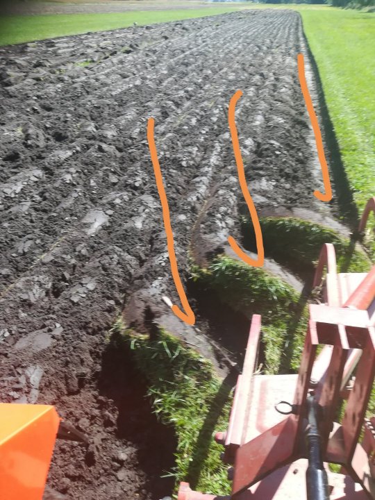

Krzysztof81 9633 Opublikowano 5 Listopada 2020 Pietras892 napisał:Po wuj te kroje co one by pomogly?Jak masz kroje to po pierwsze bruzda wygląda jak powinna wyglądać(Nie wiem czemu ale nie lubie takiej poszarpanej) a nie w jednym miejscu obsypie się więcej, w drugim mniej i pług trzyma głebokość. Po drugie jak miałbyś przy każdym korpusie krój to tak nie szczepie ziemi kawałami a po trzecie piersi się wolniej zużywają. Ja mam tylko na ostatnich korpusach ale planuje kupić na wszystkie albo talerzowe lub nożowe. Odnośnik do komentarza https://www.agrofoto.pl/forum/gallery/image/789516-orka-pod-buraki-2020/#findComment-2770787
Rolnik1973 20783 Opublikowano 5 Listopada 2020 Dnia 26.10.2020 o 20:00, Pietras892 napisał: Po wuj te kroje co one by pomogly? Zobacz jak równo odcięta każda skiba a nie poszarpana. Odnośnik do komentarza https://www.agrofoto.pl/forum/gallery/image/789516-orka-pod-buraki-2020/#findComment-2770793
Tomasz0611 13992 Opublikowano 5 Listopada 2020 I co to daje Rysiu że nie poszarpana, więcej ci urośnie?? Odnośnik do komentarza https://www.agrofoto.pl/forum/gallery/image/789516-orka-pod-buraki-2020/#findComment-2770794
Rolnik1973 20783 Opublikowano 5 Listopada 2020 Więcej nie urośnie Ale piersi na dłużej starczą i pług lżej ma bo nie musi rwać tylko odwali gotowe. Odnośnik do komentarza https://www.agrofoto.pl/forum/gallery/image/789516-orka-pod-buraki-2020/#findComment-2770795
TheraRolnik 4177 Opublikowano 5 Listopada 2020 Rysiek pierdzielisz tak jak by co rok trzeba było zmieniać piersi jak nie ma kroju ... 😉 Zanim piersi się zjada to i odkladni niema a wtedy wszystko się zmienia na raz.... Odnośnik do komentarza https://www.agrofoto.pl/forum/gallery/image/789516-orka-pod-buraki-2020/#findComment-2770799

kuba24051 491 Opublikowano 5 Listopada 2020 Rolnik1973 napisał: Więcej nie urośnie Ale piersi na dłużej starczą i pług lżej ma bo nie musi rwać tylko odwali gotowe. Ja już 11 sezon zaoralem 50ha i nie widzę żeby piersi się kończyły Odnośnik do komentarza https://www.agrofoto.pl/forum/gallery/image/789516-orka-pod-buraki-2020/#findComment-2770806
Krzysztof81 9633 Opublikowano 5 Listopada 2020 U nas w Polsce jest taki standart że praktycznie wszystko nowe kupuje się wersja full bieda nawet pług. Później pisze się że jest zajebiście i nic nie trzeba. Najlepiej widać to po ogłoszeniach na OLX gdzie pełno używanych przedpłużek, ścinaczy, krojów bo jak maszyna przyjechała z zagranicy to trzeba ohołocić tak jak ciągnik z obciążników. Głupi Niemiec, Szwed, Duńczyk orze z przedpłużkami, krojami a mondry Polak bez niczego bo to niepotrzebne. Pół bruzdy zasypane ziemią ale po ch... krój. Nawet Rysiek zgadza się z germańcami 😄 Odnośnik do komentarza https://www.agrofoto.pl/forum/gallery/image/789516-orka-pod-buraki-2020/#findComment-2770810
Tomasz0611 13992 Opublikowano 5 Listopada 2020 Tylko co szkodzi że ta bruzda jest zasypana, co to zmienia?? oprócz tego że ładnie to wygląda. Odnośnik do komentarza https://www.agrofoto.pl/forum/gallery/image/789516-orka-pod-buraki-2020/#findComment-2770811
