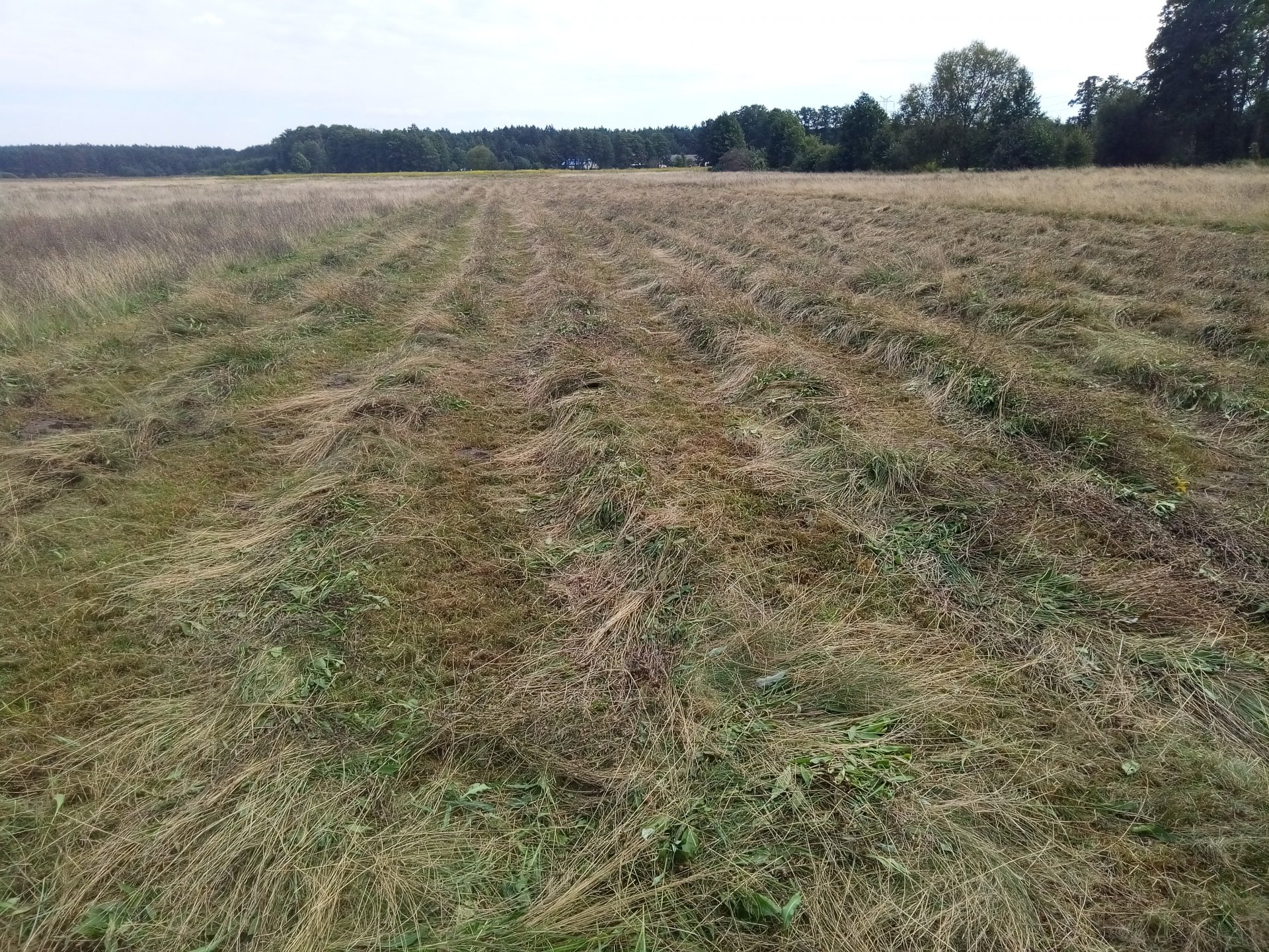

Nożyki Waryński po skoszeniu ok 1.5-2ha. Ok trochę kretowisk było ale skąd takie nierównomierne zużycie?

Pany u mnie kamieni nie uświadczycie. Same piachy 5-6kl gleby , przebłyskami 4. Nie twierdze że pole było czyste od kretowisk ale nie było ich dużo. Zazwyczaj koszę Radurą, MWS, Balmet i tam takiego problemu nie było przy takim areale. Co do fachowców od BHP, wymieniany był talerz roboczy i trzeba było dokończyć łąke przed deszczem dlatego tutaj nie było osłony kosiarki.
Kiedyś ojciec głównie gerlacha kupował, to jeszcze niektórych używam. Ja ostatnio balmet - bardzo ok, albo co akurat mają w sklepie. Tyle, że co ja tam mam, z 15ha, a co roku tam kupowałem po paczce, to teraz aby na początku sezonu sobie wszystkie szlifierka przelece i w trakcie sezonu tylko zmieniam. Ale tak zjechanych nigdy nie miałem. Nie wiem co tam mogło się wydarzyć

widać że nie tłuką po ustawieniu , nie jest idealnie ale chyba az takich luzów na trybach nie ma
no nie wiem. samą trawą tak by się nie zużyły. musi być przyczyna w kosiarce, nie w nożykach.
może bębny luzy mają. na talerzu z prawej strony dziwne cienie widać. tu musi metal o metal tłuc. no chyba  że nożyki 50 ha wykosiły.
