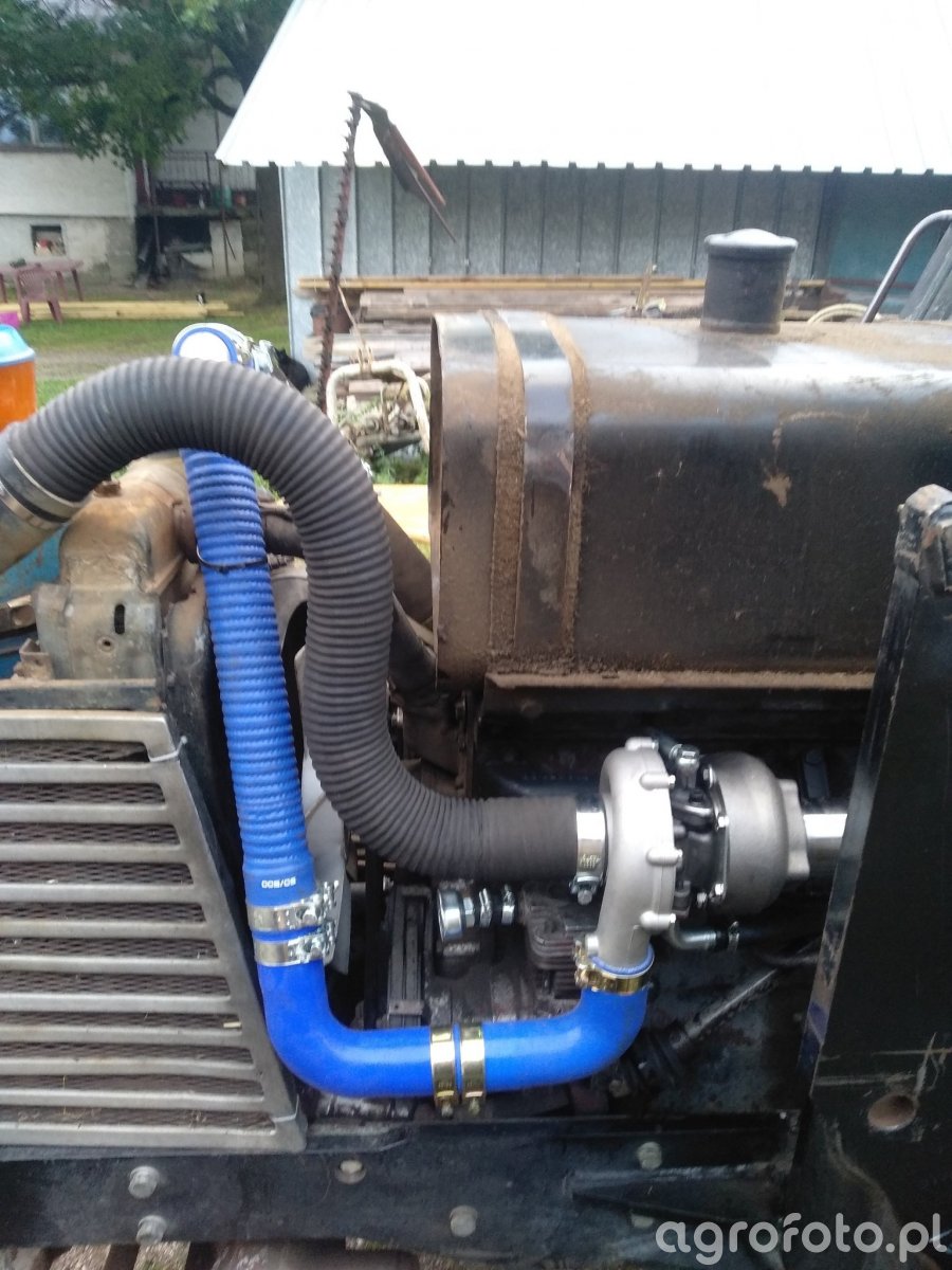

Jak był remontowany jakiś czas temu to pamiętam że korbowody były od wersji turbodoładowanej i wał chyba też, a reszta stary typ oprócz pompy wtryskowej która jest nowego typu, dodatkowo wentylator od 1934 (polecam, dużo większy przepływ powietrza). Jeszcze zmienię filtr powietrza na taki z 1224 lub Bizona oraz jak będzie taka potrzeba to zamontuję intercooler. Potwierdzam to co mówią wszyscy po takiej przeróbce, że silnik o wiele lepiej pracuje, ma większy moment obrotowy w szerokim zakresie obrotów. Jestem na etapie zakładania manometru do dolotu oraz czujnika temperatury powietrza.
Tak mam na nim ładowacz. Co do pytania czy warto uturbić wolnossący silnik ciężkiej serii to odpowiem że zdecydowanie warto. Różnica jest kolosalna. Bez turbo jest jeden czarny dym z tłumika przy ciężkich pracach. Jeszcze nie zwiększałem dawki paliwa, a przyrost mocy i poprawa charakterystyki jest kolosalna. Różnica w pracach jednego biegu w górę bez męczenia silnika. Ten silnik nareszcie żyje jak powinien. Co do kosztów to mnie to wyniosło 2 tyś. A muszę jeszcze filtr powietrza kupić większy oraz intercooler wstawić. Moim sposobem montażu nie trzeba zmieniać zbiornika paliwa ani kolektora ssącego, co radykalnie obniża koszty.
