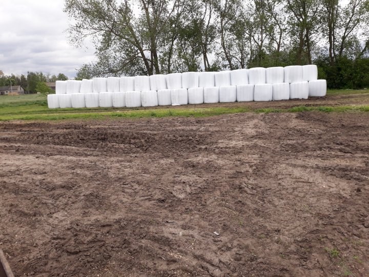

Dzisiaj zebrana. Z 0,7ha wyszło 30 bel. Posiana pod koniec września. Koszt nasion 285zł.
Bo jak komuś coś lepiej się urodzi jak innym to już niektórym żal d*pe ściska.
Trawa może być i do pasa ale jak nie jest gęsta to guzik się nakosi.
Jak dobra kosiarka to ładnie układa pokos a nie powywalane w każdą stronę.
To niech tak będzie że po pasówce 900kg a moje około 600kg( nie ważone. Za miesiąc będę wiedział to się podzielę). 20 bel po 900kg z 0.7ha to zły wynik?
Każdy wie jaką mamy wiosnę. Marzec i kwiecień susza a maj zimny, do tego późno posiana bo końcem września.
Jaka prasa zrobiła z tego 43 bele z hektara? Jeśli nie masz prasy to ktoś Cię mocno naciągnął :|

To są belki 120x120?
@soltys48 tak. Przy owijaniu 23 szt. Wyszły z rolki 50cm.

Bardzo eleganckie bele wiadomo nie osiągnie się prasa łańcuchowa bez noży i rotora takich bel jak po pasowce ale te były ciężkie 500kg bankowo mają bo opony w darka stayer plackowate się robiły i nie są to jakieś kluchy bo pod lapaczem nawet się nie uginaly. robimy tym co mamy nikt kto trochę umnie liczyć nie będzie na 1500 bel rocznie kupował prasy za 150tys żeby miał belki ciężkie .Ważne że materiał się zakisi i jest dobra pasza.Ale i tak 30 bel nawet tych po 500kg to dobry wynik przy tak nie sprzyjającym roku jak ten.
Nie rozumiesz że nie tyle chodzi o te bele (swoją drogą @Daro20 pomimo kilku pytań nie odpowiedział jeszcze jaka to prasa) tylko o ilość trawy na foto. Z całym szacunkiem, ale tak wygląda drugi, czasem trzeci pokos a nie pierwszy na wysokość butelki, gdzie jest tak mało trawy że dyski jeszcze nie zdołały złożyć tego w jeden pokos
