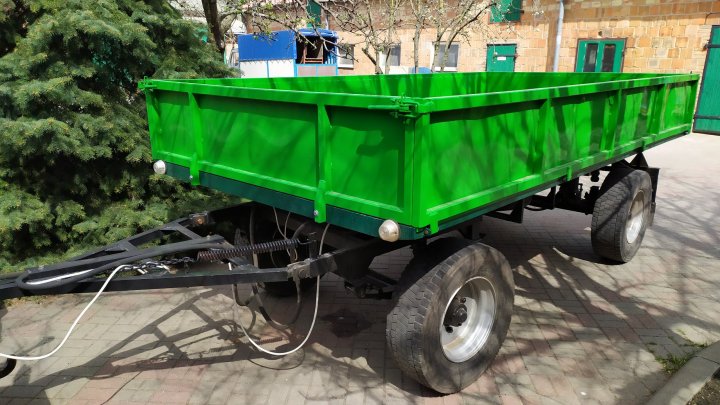

Nowy zabytek 😀 Wymieniał ktoś koła na balonowki i pasują na fabryczna piastę ?
bratrolnika 29017 Opublikowano 26 Kwietnia 2020 Pasują, ale nie wymieniaj, te lepsze 3 Odnośnik do komentarza https://www.agrofoto.pl/forum/gallery/image/777473-autosan-d47/#findComment-2690974
szymon09875 14893 Opublikowano 26 Kwietnia 2020 Daj spokój sobie z balonowkami... 1 Odnośnik do komentarza https://www.agrofoto.pl/forum/gallery/image/777473-autosan-d47/#findComment-2690984
Gość Opublikowano 26 Kwietnia 2020 Jeśli są dobre to po co wymieniać ? @szymon09875 a co złe w balonówkach ? Przy swojej mam balonówki i nie narzekam a nawet są lepsze niż te TIR-owskie . Odnośnik do komentarza https://www.agrofoto.pl/forum/gallery/image/777473-autosan-d47/#findComment-2690989
jonek98 2906 Opublikowano 26 Kwietnia 2020 Balonówki mogą być ale co najmniej 11 Odnośnik do komentarza https://www.agrofoto.pl/forum/gallery/image/777473-autosan-d47/#findComment-2690991
szymon09875 14893 Opublikowano 26 Kwietnia 2020 Nie wiem za czym ciagasz, ale załaduj 5-6t i przejedz z 40 km to zobaczysz dlaczego... opony sie grzeją i bum Odnośnik do komentarza https://www.agrofoto.pl/forum/gallery/image/777473-autosan-d47/#findComment-2690994
Gość Opublikowano 26 Kwietnia 2020 @szymon09875 po pierwsze 6 ton to już przeginka na tej przyczepie. Po drugie balonówki są na krótkie dystanse i pole a jeśli dużo po asfalcie to już 20" będą lepsze. Odnośnik do komentarza https://www.agrofoto.pl/forum/gallery/image/777473-autosan-d47/#findComment-2690996
sebe1033 397 Opublikowano 26 Kwietnia 2020 no z 6,5 tony pszenicy wejdzie , to w transporcie 11,5/80-15,3 dadzą rady przy 20 km/h spokojnie , ale szybciej to nie za bardzo , chyba że wymienić na 19,5 ciężarowe , no ewentualnie jakieś 15,0/55-17 ale to znów drogo Odnośnik do komentarza https://www.agrofoto.pl/forum/gallery/image/777473-autosan-d47/#findComment-2690999
szymon09875 14893 Opublikowano 26 Kwietnia 2020 5 minut temu, PRIMO napisał: @szymon09875 po pierwsze 6 ton to już przeginka na tej przyczepie. Po drugie balonówki są na krótkie dystanse i pole a jeśli dużo po asfalcie to już 20" będą lepsze. No ale tyle sie laduje, ja mam nadstawki 25cm plus skosy i mam 5.7-6ton zyta, balonowki jedynie w kolo komina. Tata opowiadał jak kiedyś wozili wapno i on mial dwie d47 na 20 za mtz a jego kolega d35 na 10 i d47 na 11 za 912 no i jemu często koła strzelaly... Odnośnik do komentarza https://www.agrofoto.pl/forum/gallery/image/777473-autosan-d47/#findComment-2691001

Nowak5425 66 Opublikowano 26 Kwietnia 2020 Ja bym odpuścił jakiekolwiek dętkowe i dał takie 😁 Odnośnik do komentarza https://www.agrofoto.pl/forum/gallery/image/777473-autosan-d47/#findComment-2691009
Gość Opublikowano 26 Kwietnia 2020 5 minut temu, szymon09875 napisał: No ale tyle sie laduje, ja mam nadstawki 25cm plus skosy i mam 5.7-6ton zyta, balonowki jedynie w kolo komina. Tata opowiadał jak kiedyś wozili wapno i on mial dwie d47 na 20 za mtz a jego kolega d35 na 10 i d47 na 11 za 912 no i jemu często koła strzelaly... Nie na darmo D47 wychodziły w dwóch typach: D47A ciężarowo-rolnicza na kołach 20" D47B rolnicza na kołach balonowych. Odnośnik do komentarza https://www.agrofoto.pl/forum/gallery/image/777473-autosan-d47/#findComment-2691011

Piotruniu25 3829 Opublikowano 26 Kwietnia 2020 Odnośnie ładowność D47,to na swojej miałem 7140 pszenicy.😉 Odnośnik do komentarza https://www.agrofoto.pl/forum/gallery/image/777473-autosan-d47/#findComment-2691050
czesio200 3401 Opublikowano 26 Kwietnia 2020 D-47A były ciężarowe a D-47B ciężarowo- rolnicze. Koła balonowe jak juz to tylko 11stki i jak najwięcej płocien. Ja na swoje pakuje po 6 do 7t, ale powietrza w koła mam nadmuchane ponad 4bar. Bo mniej to zjadało boki opony a środek zostawał. (za ruskiem latają nawet do 35km/ha) Balon ciężej idzie i to sporo od 20stek. Ale za to po polu o połowe lżej. Odnośnik do komentarza https://www.agrofoto.pl/forum/gallery/image/777473-autosan-d47/#findComment-2691066
leonardo111 121 Opublikowano 26 Kwietnia 2020 (edytowane) Jak już balonówki to 12.8/80 14 pr one są jednakowo wysokie jak 8.25 -20 przyczepa razem z ładunkiem 8 ton lata 40 km/h i jeszcze żadnej nic się nie stało.Ciężko to może iśc taka ugięta 10.0 bo takie coś zakładają ludzie apotem to nie wytrzymuje ,trzeba na tirowe zamieniac , w d47 ma 9.00 16pr we we wszyskich przyczepach pozakładane nowe ,tych stary ,zmęczony ,nacinanych ''tirowych'' za darmo nawet bym nie chciał Edytowane 26 Kwietnia 2020 przez leonardo111 Odnośnik do komentarza https://www.agrofoto.pl/forum/gallery/image/777473-autosan-d47/#findComment-2691079
mds212 2168 Opublikowano 26 Kwietnia 2020 Dobra opona 8,25 w transporcie przezyje 5 jedenastek 1 Odnośnik do komentarza https://www.agrofoto.pl/forum/gallery/image/777473-autosan-d47/#findComment-2691112
czesio200 3401 Opublikowano 26 Kwietnia 2020 no ja sporo po asfalcie latam ale znowu to nie międzynarodowka heh. Mało kto ma dobre 20stki bo stare sie wykańczaja a nowe są bardzo drogie. 1 Odnośnik do komentarza https://www.agrofoto.pl/forum/gallery/image/777473-autosan-d47/#findComment-2691123

tomek73 707 Opublikowano 26 Kwietnia 2020 Chyba gorszych przyczep na rynku nie ma. Miałem 11 w oryginale, opony wytrzymywały, zawsze 6 bar w kole, ale felgi pękały, rozchodziły się, ciężko chodziły ale w polu nie topiła się. Zmieniłem na 20 a teraz 19,5. Odnośnik do komentarza https://www.agrofoto.pl/forum/gallery/image/777473-autosan-d47/#findComment-2691165
Xyloniros 89 Opublikowano 26 Kwietnia 2020 2 godziny temu, czesio200 napisał: D-47A były ciężarowe a D-47B ciężarowo- rolnicze. Koła balonowe jak juz to tylko 11stki i jak najwięcej płocien. Ja na swoje pakuje po 6 do 7t, ale powietrza w koła mam nadmuchane ponad 4bar. Bo mniej to zjadało boki opony a środek zostawał. (za ruskiem latają nawet do 35km/ha) Balon ciężej idzie i to sporo od 20stek. Ale za to po polu o połowe lżej. Po polu balon też ciężko idzie, gdyż ma małą średnice, do przyczepy z 20stkami zaczepiam mniejszy ciągnik niż do tej z balonówkami, do dwóch przyczep z 20stkami zaczepiam ciągnik 60km z napędem i idzie po polu, do 2 przyczep z balonówkami 120 km ledwo poszło w zeszłym roku. Na każdej przyczepie podobny tonaż, około 5-6t, czy sucho czy mokro wyższa średnica lepsza, jedynie na łące lepiej mieć szersze 1 Odnośnik do komentarza https://www.agrofoto.pl/forum/gallery/image/777473-autosan-d47/#findComment-2691166
