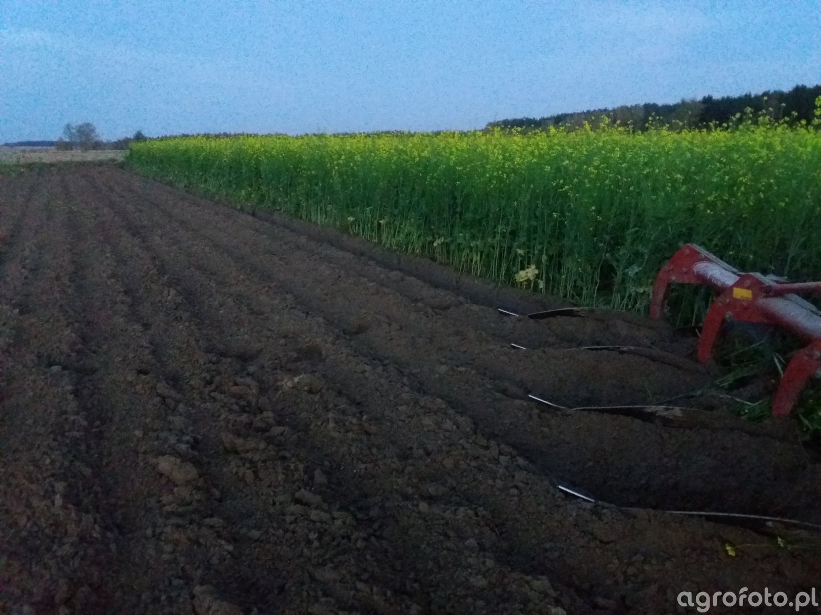

Rolnik7343 5863 Opublikowano 21 Października 2019 przecież takiego poplonu to żadne pług nie zaorze 😅 1 Odnośnik do komentarza https://www.agrofoto.pl/forum/gallery/image/764503-gorczyca-kontra-kverneland/#findComment-2580700

Sokol2 151 Opublikowano 21 Października 2019 normanie aż nie wierze że wszystko przykryte Odnośnik do komentarza https://www.agrofoto.pl/forum/gallery/image/764503-gorczyca-kontra-kverneland/#findComment-2580703
Elektro2015 89 Opublikowano 21 Października 2019 zdjęcie tak zrobione żeby nie było widać że z przodu jedzie ktoś i mulczuje Odnośnik do komentarza https://www.agrofoto.pl/forum/gallery/image/764503-gorczyca-kontra-kverneland/#findComment-2580705
Gość Opublikowano 21 Października 2019 No naprawdę pięknie. Ma 2m wysokości? Odnośnik do komentarza https://www.agrofoto.pl/forum/gallery/image/764503-gorczyca-kontra-kverneland/#findComment-2580706
radekz200 10169 Opublikowano 21 Października 2019 Jakiś Photoshop 😂 1 Odnośnik do komentarza https://www.agrofoto.pl/forum/gallery/image/764503-gorczyca-kontra-kverneland/#findComment-2580717
Krzysztof81 9839 Opublikowano 21 Października 2019 Mulczowac to raczej nie. Wałek z przodu czy cos w tym stylu żeby łamało to jest na 100%. 1 Odnośnik do komentarza https://www.agrofoto.pl/forum/gallery/image/764503-gorczyca-kontra-kverneland/#findComment-2580718
leszekd 110 Opublikowano 21 Października 2019 około 1.5 metra. Odnośnik do komentarza https://www.agrofoto.pl/forum/gallery/image/764503-gorczyca-kontra-kverneland/#findComment-2580719
przybyslawice5211 673 Opublikowano 21 Października 2019 U mnie na polu też mam gorczyce 1,5 m wysokości i ben de ją orał unią Grudziądz zmodyfikowaną ale na pewno unia gorzej przykrywa gorczyce 1 Odnośnik do komentarza https://www.agrofoto.pl/forum/gallery/image/764503-gorczyca-kontra-kverneland/#findComment-2580730
maly2000 5 Opublikowano 21 Października 2019 przecież widać że nic nie ma przed odkładnicami to napewno coś kombinowane Odnośnik do komentarza https://www.agrofoto.pl/forum/gallery/image/764503-gorczyca-kontra-kverneland/#findComment-2580732
przybyslawice5211 673 Opublikowano 21 Października 2019 Masz talerze przed każdym korpusem ,własnie chce kupić pługi kvernelanda 4 skibowe vario z talerzami Odnośnik do komentarza https://www.agrofoto.pl/forum/gallery/image/764503-gorczyca-kontra-kverneland/#findComment-2580733
Primula94 385 Opublikowano 21 Października 2019 Bo gorczyca to jest obok , a tu gdzie orane nic nie ma 😜 Odnośnik do komentarza https://www.agrofoto.pl/forum/gallery/image/764503-gorczyca-kontra-kverneland/#findComment-2580734

Mich9 671 Opublikowano 21 Października 2019 Jak ustawić pług żeby uzyskać takie góry i doliny? Fajnie to zatrzymuje wode zimą Odnośnik do komentarza https://www.agrofoto.pl/forum/gallery/image/764503-gorczyca-kontra-kverneland/#findComment-2580738
leszekd 110 Opublikowano 21 Października 2019 (edytowane) Stray kverneland mz. Ma talerze i przedłużki. Korpusy tzn odkladnice jak w ab 85. Zetor 90 power ciąga to na 100 % mocy. Więcej by nie pociągnął. Żadnego wałka gniotącego niema. Tam za korpusami można jeszcze pogłębiacze zamontować ale to nie na nasze pola. Edytowane 21 Października 2019 przez leszekd Odnośnik do komentarza https://www.agrofoto.pl/forum/gallery/image/764503-gorczyca-kontra-kverneland/#findComment-2580740

Sylwekx25 6307 Opublikowano 21 Października 2019 Mich9 napisał:Jak ustawić pług żeby uzyskać takie góry i doliny? Fajnie to zatrzymuje wode zimą Rozkręć na max szerokość orki i wolno jedź ;) Odnośnik do komentarza https://www.agrofoto.pl/forum/gallery/image/764503-gorczyca-kontra-kverneland/#findComment-2580744
Rolnik7343 5863 Opublikowano 21 Października 2019 i jeszcze postawić plug na czubach Odnośnik do komentarza https://www.agrofoto.pl/forum/gallery/image/764503-gorczyca-kontra-kverneland/#findComment-2580747
Mich9 671 Opublikowano 21 Października 2019 Za dużo przestawiania. Na resorach nie mogę czegoś podkręcić bardziej je podluźnić? Bo przy 2 metrach i 30 cm mój pierdek nie da rady Odnośnik do komentarza https://www.agrofoto.pl/forum/gallery/image/764503-gorczyca-kontra-kverneland/#findComment-2580749
soltys48 21717 Opublikowano 21 Października 2019 6 minut temu, Mich9 napisał: Jak ustawić pług żeby uzyskać takie góry i doliny? Fajnie to zatrzymuje wode zimą Wolno jeździć Odnośnik do komentarza https://www.agrofoto.pl/forum/gallery/image/764503-gorczyca-kontra-kverneland/#findComment-2580751
leszekd 110 Opublikowano 21 Października 2019 Te górki i dołki powstają jak pług jedzie na czubach i jak mamy poniżej 8 km/h no i sucho. Ziemia źle idzie po odkładni. Odnośnik do komentarza https://www.agrofoto.pl/forum/gallery/image/764503-gorczyca-kontra-kverneland/#findComment-2580752
6465 18701 Opublikowano 21 Października 2019 U nas powiadają że gorczycy nie powinno się tak przyorywac na 100% lepiej napowietrza glebę gdy ja troszkę widać spod skiby. Ale niech się wypowiedza znawcy tematu. Odnośnik do komentarza https://www.agrofoto.pl/forum/gallery/image/764503-gorczyca-kontra-kverneland/#findComment-2580755
