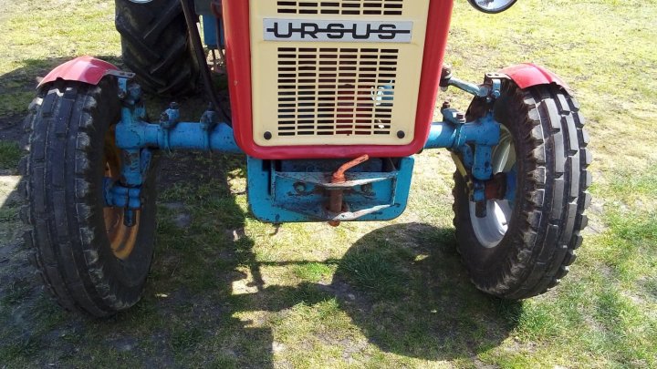

Nowe laczki 😀
Gość Opublikowano 23 Kwietnia 2019 Maską gdzie pocałowałeś? Odnośnik do komentarza https://www.agrofoto.pl/forum/gallery/image/752524-ursus-c-360-3p/#findComment-2496409
PawePea 2 Opublikowano 23 Kwietnia 2019 Jaki rozmiar opon i czy na starej feldze? Odnośnik do komentarza https://www.agrofoto.pl/forum/gallery/image/752524-ursus-c-360-3p/#findComment-2496450
Genius9872 421 Opublikowano 24 Kwietnia 2019 7,50-16 ? ja to bym chciał dorwać do c330m opony 6.50-16 ale ciężko spotkać 😕 Odnośnik do komentarza https://www.agrofoto.pl/forum/gallery/image/752524-ursus-c-360-3p/#findComment-2496704
Rafallll360 991 Opublikowano 24 Kwietnia 2019 Są normalnie dostępne w rozmiarze 6.50-16 produkuje Mitas i Cultor Voltyre Firestone oraz wiele jakiś tureckich badziewi.... Odnośnik do komentarza https://www.agrofoto.pl/forum/gallery/image/752524-ursus-c-360-3p/#findComment-2496748
Gość Opublikowano 24 Kwietnia 2019 Czemu 6.50 a nie 7.50 ? W glebie mniejsze stawiają większy opór . Odnośnik do komentarza https://www.agrofoto.pl/forum/gallery/image/752524-ursus-c-360-3p/#findComment-2496751
marobas 234 Opublikowano 24 Kwietnia 2019 na 7,50 to chyba dystanse na felge by były potrzebne, a najlepiej to szersza felga z mniejszym ET... no i błotniki... --> 1 Odnośnik do komentarza https://www.agrofoto.pl/forum/gallery/image/752524-ursus-c-360-3p/#findComment-2496804
Genius9872 421 Opublikowano 24 Kwietnia 2019 no ciekawe jakoś jeżdżę po sklepach i się nie spotkałem z opona 6.50-16 chyba z 7.50 ci się pomyliło , bo taka łatwo spotkać .... Odnośnik do komentarza https://www.agrofoto.pl/forum/gallery/image/752524-ursus-c-360-3p/#findComment-2496818
Gość Opublikowano 24 Kwietnia 2019 1 godzinę temu, marobas napisał: na 7,50 to chyba dystanse na felge by były potrzebne, a najlepiej to szersza felga z mniejszym ET... no i błotniki... --> To czemu przy moim fetorku są 7.50 i na ori felach i bez żadnych dystansów. 6 minut temu, Genius9872 napisał: no ciekawe jakoś jeżdżę po sklepach i się nie spotkałem z opona 6.50-16 chyba z 7.50 ci się pomyliło , bo taka łatwo spotkać .... Na aledrogo jest tego multum. Odnośnik do komentarza https://www.agrofoto.pl/forum/gallery/image/752524-ursus-c-360-3p/#findComment-2496819
Rafallll360 991 Opublikowano 24 Kwietnia 2019 Nic się mi nie pomyliło 6,50-16 można bez problemu dostać nawet przez allegro,biedny tan u was jest asortyment opon.... 1 Odnośnik do komentarza https://www.agrofoto.pl/forum/gallery/image/752524-ursus-c-360-3p/#findComment-2496831
Gość Opublikowano 24 Kwietnia 2019 1 godzinę temu, Genius9872 napisał: się nie spotkałem z opona 6.50-16 chyba z 7.50 ci się pomyliło 6.50 jest jak mrówek przeca Odnośnik do komentarza https://www.agrofoto.pl/forum/gallery/image/752524-ursus-c-360-3p/#findComment-2496845
marobas 234 Opublikowano 24 Kwietnia 2019 (edytowane) @PRIMO bo fetorek ma chyba inną oś z przodu (zwrotnice) i felgi niż... (?) Edytowane 24 Kwietnia 2019 przez marobas Odnośnik do komentarza https://www.agrofoto.pl/forum/gallery/image/752524-ursus-c-360-3p/#findComment-2496846

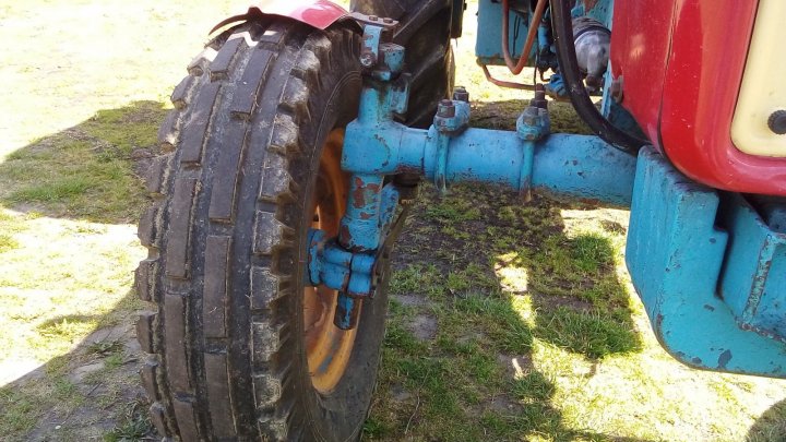

izydor6280 1326 Opublikowano 24 Kwietnia 2019 (edytowane) Dnia 23.04.2019 o 19:07, PawePea napisał: Jaki rozmiar opon i czy na starej feldze? szerokie nalewki 6.00x16, widać że na ori obręczy 4.50 cala 3 godziny temu, marobas napisał: na 7,50 to chyba dystanse na felge by były potrzebne, a najlepiej to szersza felga z mniejszym ET... no i błotniki... --> nic nie trzeba poza podgięciem górnego mocowania błotnika, zobacz chociażby w 360 u @Adi96 Edytowane 24 Kwietnia 2019 przez izydor6280 Odnośnik do komentarza https://www.agrofoto.pl/forum/gallery/image/752524-ursus-c-360-3p/#findComment-2496861
Adi96 1850 Opublikowano 24 Kwietnia 2019 4 godziny temu, marobas napisał: na 7,50 to chyba dystanse na felge by były potrzebne, a najlepiej to szersza felga z mniejszym ET... no i błotniki... --> Żadne dystanse,jedynie ucho mocowania błotnika do góry. Odnośnik do komentarza https://www.agrofoto.pl/forum/gallery/image/752524-ursus-c-360-3p/#findComment-2496879
adamo_89 69 Opublikowano 24 Kwietnia 2019 Do osi plaskiej nowego typu założy 7.50 ale do starej okrągłej już nie da rady założyć bo mają całkiem inne i pod innym kątem zwrotnice niż w płaskiej osi. Odnośnik do komentarza https://www.agrofoto.pl/forum/gallery/image/752524-ursus-c-360-3p/#findComment-2496895
krystekc355 196 Opublikowano 24 Kwietnia 2019 (edytowane) jak nie da rady to czemu u mnie weszly bez problemu Edytowane 24 Kwietnia 2019 przez krystekc355 Odnośnik do komentarza https://www.agrofoto.pl/forum/gallery/image/752524-ursus-c-360-3p/#findComment-2496907
adamo_89 69 Opublikowano 24 Kwietnia 2019 Nie wiem czemu, ja u siebie próbowałem to docierały o zwrotnice. Odnośnik do komentarza https://www.agrofoto.pl/forum/gallery/image/752524-ursus-c-360-3p/#findComment-2496920
Rafallll360 991 Opublikowano 24 Kwietnia 2019 (edytowane) 32 minuty temu, krystekc355 napisał: jak nie da rady to czemu u mnie weszly bez problemu Nie masz wspawanej od wewnątrz felgi flanszy wzmacniającej ? Edytowane 24 Kwietnia 2019 przez Rafallll360 Odnośnik do komentarza https://www.agrofoto.pl/forum/gallery/image/752524-ursus-c-360-3p/#findComment-2496923
adamo_89 69 Opublikowano 24 Kwietnia 2019 @krystekc355 Na Twoich zdjęciach widać że masz opuszczony na piaskach ciągnik, może dlatego Tobie się mieści. Mi zależy na maksymalnym prześwicie, opona 7.50 ociera o zwrotnice w miejscu gdzie jest wspawana. Odnośnik do komentarza https://www.agrofoto.pl/forum/gallery/image/752524-ursus-c-360-3p/#findComment-2496933
mati33 118 Opublikowano 25 Kwietnia 2019 Opony firmy farmer na oponie jest napisane 6.00-16 radial tak bez problemu się nadaly na starą felge tutaj mi nic nie ocieralo nawet i o mocowanie blotnikow. Zobaczymy ile pochodzą 😁😉 Odnośnik do komentarza https://www.agrofoto.pl/forum/gallery/image/752524-ursus-c-360-3p/#findComment-2497088
krystekc355 196 Opublikowano 25 Kwietnia 2019 @Rafallll360 felgi normalnie zalozone bez zadnego dystansu @mati33 piasty sa osadzone na 3 otworze zwortnicy licząc od dolu luzu jest w miare jedynie miedzy blotnikiem a bieznikiem troszke malo miejsca nie sa juz to roginalne blotniki a tak to wyglada: 1 Odnośnik do komentarza https://www.agrofoto.pl/forum/gallery/image/752524-ursus-c-360-3p/#findComment-2497097
izydor6280 1326 Opublikowano 25 Kwietnia 2019 patrząc po zdjęciach to tyle samo miejsca jest przy szerszej obręczy 5.50 z ostrówka 9 calowa obręcz 15.3 czy 16 owszem się nie mieści, ale wystarczy ściąć zwrotnicę i pasuje Odnośnik do komentarza https://www.agrofoto.pl/forum/gallery/image/752524-ursus-c-360-3p/#findComment-2497101
mati33 118 Opublikowano 25 Kwietnia 2019 Agriculture dostała od farmtraca turem przy ugniataniu qq😀 Odnośnik do komentarza https://www.agrofoto.pl/forum/gallery/image/752524-ursus-c-360-3p/#findComment-2497112
Gość Opublikowano 25 Kwietnia 2019 Opłaca się wsadzić nalewki to ciągnika z przednim napędem i turem czy padną szybko? Odnośnik do komentarza https://www.agrofoto.pl/forum/gallery/image/752524-ursus-c-360-3p/#findComment-2497301
PaweLisowicz 88 Opublikowano 27 Kwietnia 2019 (edytowane) Jak mam płaską oś i wzmocnienie na spawane na felgę od zewnątrz to 7.50 zmieszczą się? Edytowane 27 Kwietnia 2019 przez PaweLisowicz Odnośnik do komentarza https://www.agrofoto.pl/forum/gallery/image/752524-ursus-c-360-3p/#findComment-2497820
izydor6280 1326 Opublikowano 27 Kwietnia 2019 jakie flansze ? jeśli te wzmocnienia przy otworze i szpilkach to co to ma do rzeczy, skoro zapewne wspawane od zewnątrz Odnośnik do komentarza https://www.agrofoto.pl/forum/gallery/image/752524-ursus-c-360-3p/#findComment-2497822
