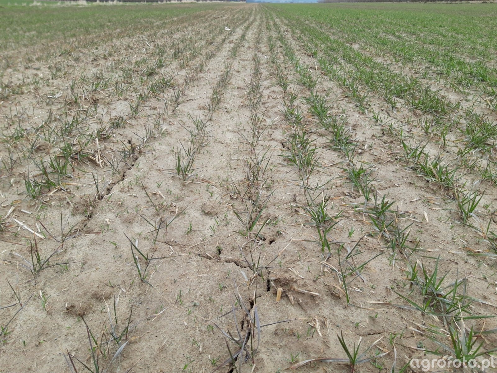

Co może być z nią nie tak?
mazowszak 101 Opublikowano 21 Marca 2019 Braki w glebie fosforu i potasu takie moje zdanie, jeszcze nie widziałem fioletowej pszenicy, a może ph kiepskie, znawcy napewno coś doradzą Odnośnik do komentarza https://www.agrofoto.pl/forum/gallery/image/749811-pszenica-ozima/#findComment-2480447
maciek21 50 Opublikowano 21 Marca 2019 Dobre wapno i za rok będzie lepiej 😀 1 Odnośnik do komentarza https://www.agrofoto.pl/forum/gallery/image/749811-pszenica-ozima/#findComment-2480459
Xerkses 128 Opublikowano 21 Marca 2019 Miałem identyczne place, 3 lata pod rząd wapnowania i "naprawiło się". Odnośnik do komentarza https://www.agrofoto.pl/forum/gallery/image/749811-pszenica-ozima/#findComment-2480463
Bobas233 63 Opublikowano 21 Marca 2019 Ze tak powiem "tlenkowe z magnezem" i juz nie bedziesz zachodzil w glowe. Mialem identycznie i jakkolega napisał naprawilo sie ;) Odnośnik do komentarza https://www.agrofoto.pl/forum/gallery/image/749811-pszenica-ozima/#findComment-2480506
rafalski876 4 Opublikowano 21 Marca 2019 Dzięki za podpowiedź koledzy ;) Ale czy dawać coś pogłównie teraz czy po zbiorze i przyorać? Odnośnik do komentarza https://www.agrofoto.pl/forum/gallery/image/749811-pszenica-ozima/#findComment-2480527
Xerkses 128 Opublikowano 21 Marca 2019 Teraz już nic nie pomoże, po żniwach wapnuj. Odnośnik do komentarza https://www.agrofoto.pl/forum/gallery/image/749811-pszenica-ozima/#findComment-2480530
marcincaja 23 Opublikowano 21 Marca 2019 CCC jej daj to cos z niej wyciagniesz Odnośnik do komentarza https://www.agrofoto.pl/forum/gallery/image/749811-pszenica-ozima/#findComment-2480562
kuba55 501 Opublikowano 21 Marca 2019 nawozy dolistne mysle ze cos pomoga Odnośnik do komentarza https://www.agrofoto.pl/forum/gallery/image/749811-pszenica-ozima/#findComment-2480601
Rolnik7343 5863 Opublikowano 21 Marca 2019 @damianzbr wypowiedz sie Odnośnik do komentarza https://www.agrofoto.pl/forum/gallery/image/749811-pszenica-ozima/#findComment-2480695
258michal 2 Opublikowano 21 Marca 2019 mam coś podobnego na nowej dzierżawie, raczej braki fosforu no i ph też pewnie słabe . Odnośnik do komentarza https://www.agrofoto.pl/forum/gallery/image/749811-pszenica-ozima/#findComment-2480732
Piotrekk9540 4 Opublikowano 21 Marca 2019 czerwone liście to brak pobierania fosforu przy zbyt niskich temperaturach 1 Odnośnik do komentarza https://www.agrofoto.pl/forum/gallery/image/749811-pszenica-ozima/#findComment-2480739
258michal 2 Opublikowano 21 Marca 2019 no tak- tylko tu ewidentnie widać "pasy " więc tu raczej temperatura nie jest niczemu winna . Odnośnik do komentarza https://www.agrofoto.pl/forum/gallery/image/749811-pszenica-ozima/#findComment-2480744
Gość Opublikowano 21 Marca 2019 (edytowane) 1 godzinę temu, Rolnik7343 napisał: @damianzbr wypowiedz sie Toksyczność glinu wynikająca z bardzo niskiego pH. Żyto tak bardzo by nie dostało po ,,tyłku,, jak pszenica bo ona jest najbardziej podatna na to. Zwłaszcza że tu środkiem najbardziej się objawiło, bo za pewne tu była bruzda od orania w składy. I jest wyorana jałowa gleba z głębszych warstw z dużą ilością toksycznego glinu. Tu już nic nie pomoże, zadbać tylko o chwasty aby one nie konkurowały i czekać do żniw. A po skoszeniu porządne wapnowanie. Widać że już chwasty ruszyły, w następnym tyg. herbicydy. Edytowane 21 Marca 2019 przez damianzbr Odnośnik do komentarza https://www.agrofoto.pl/forum/gallery/image/749811-pszenica-ozima/#findComment-2480769
danielhaker 8050 Opublikowano 21 Marca 2019 Miałem tak w tamtym roku w jednym miejscu działki. Ogólne pH wyszło 4,0, więc można tylko przypuszczać jakie było w tym miejscu gdzie nie rosła Odnośnik do komentarza https://www.agrofoto.pl/forum/gallery/image/749811-pszenica-ozima/#findComment-2480770
Uziu92 10035 Opublikowano 21 Marca 2019 Ph leży, albo zostaw to tak jak jest, albo na bogato granulat i jarą przesiać, jara bardziej tolerancyjna na niskie Ph od zimówki. Spraktykowane. Odnośnik do komentarza https://www.agrofoto.pl/forum/gallery/image/749811-pszenica-ozima/#findComment-2480781
XTRO 1981 Opublikowano 22 Marca 2019 Miałem tak na jednym kawałku pszenicy na jesieni już. Kawałek 1ha Ale jeszcze nie wapnowany. Rozsialem jak tylko robiło się coś nie tak rozsialem 1200kg polcalcu na ha i połowę uratowalem. W lutym zrobilem badanie gleby i ph wyszło 4,6 już po tym polcalcu to przed pewnie było ok 4 Odnośnik do komentarza https://www.agrofoto.pl/forum/gallery/image/749811-pszenica-ozima/#findComment-2480799
gomez181 197 Opublikowano 22 Marca 2019 też mam kawałek takiej pszenicy,ale co dziwnego słonecznik jako poplon ładnie urosł przed pszenica a też nielubi niskiego pH. Odnośnik do komentarza https://www.agrofoto.pl/forum/gallery/image/749811-pszenica-ozima/#findComment-2480803
Uziu92 10035 Opublikowano 22 Marca 2019 można to spróbować jak dużo tego nie masz kreda granulowana podratowac. Odnośnik do komentarza https://www.agrofoto.pl/forum/gallery/image/749811-pszenica-ozima/#findComment-2480895
marcincaja 23 Opublikowano 22 Marca 2019 CCC I FOSFOR Odnośnik do komentarza https://www.agrofoto.pl/forum/gallery/image/749811-pszenica-ozima/#findComment-2481039
maciej 169 Opublikowano 22 Marca 2019 najlepiej systematycznie badać glebe szybko się to zwraca i gleba nie plonuje na 50 % ja w przypadku nawożenia na oko Odnośnik do komentarza https://www.agrofoto.pl/forum/gallery/image/749811-pszenica-ozima/#findComment-2481067
Uziu92 10035 Opublikowano 22 Marca 2019 1 godzinę temu, marcincaja napisał: CCC I FOSFOR co tu Ci da ccc i fosfor jak Ph nie pozwala go pobrać. Odnośnik do komentarza https://www.agrofoto.pl/forum/gallery/image/749811-pszenica-ozima/#findComment-2481069
maciej 169 Opublikowano 22 Marca 2019 dokładnie . Najlepierw ph później nawożenie na bogato Odnośnik do komentarza https://www.agrofoto.pl/forum/gallery/image/749811-pszenica-ozima/#findComment-2481071
cichyh32 175 Opublikowano 22 Marca 2019 Właśnie fosfor dolistnie coś tam pomoże, ale jak się nie naje to się nie naliże Odnośnik do komentarza https://www.agrofoto.pl/forum/gallery/image/749811-pszenica-ozima/#findComment-2481073
Uziu92 10035 Opublikowano 22 Marca 2019 tu masy zielonej nie ma, więc nie ma za bardzo czym pobrać, tu jedynie wapno granulowane może trochę sytuacje uratowac. Odnośnik do komentarza https://www.agrofoto.pl/forum/gallery/image/749811-pszenica-ozima/#findComment-2481078
cichyh32 175 Opublikowano 22 Marca 2019 No teraz to jeszcze za wcześnie na jaką kolwiek odżywkę, zimno jest i rośliny mało co wykorzystają. Jak jest zimno to spada mobilność fosforu a w niskim pH jest jeszcze gorzej. Odnośnik do komentarza https://www.agrofoto.pl/forum/gallery/image/749811-pszenica-ozima/#findComment-2481105
