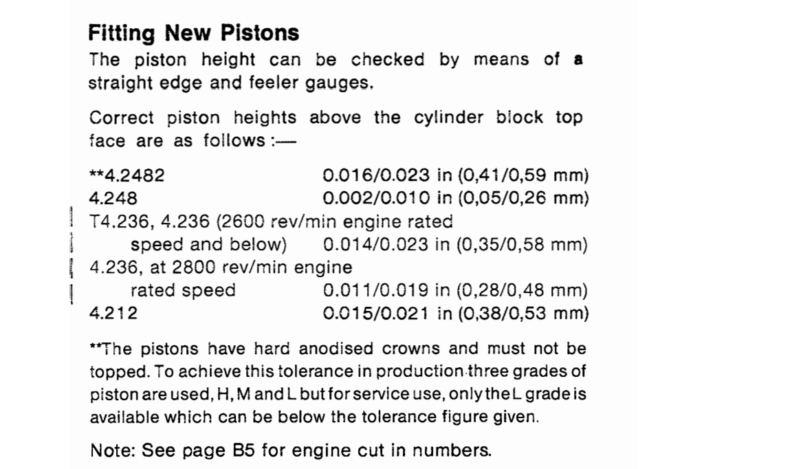

Witam mam również problem przy remoncie mojego 3070 z silnikiem at4.236 jestem na etapie zakładania głowicy ale pomiar wystawania tłoka wychodzi 0,97 mm na tą chwile nie znalazłem grubszych uszczelek do tego silnika ani tłoków o przesuniętej osi instrukcja podaje wystawanie tłoka 0,35 do  0,58 mm a stara uszczelka po wyjęciu ma około 1,6 mm wychodziło by jeszcze około 0,5 mm luzu trochę mało uwzględniając rozgrzanie silnika może być na styk. czy ktoś ma  jakiś pomysł na rozwiązanie tego problemu? dodam że instrukcja nie przewiduje staczania tłoków gdyż teoretycznie są one pokryte jakąś warstwą "hard anodised crowns" przewiduję natomiast tłoki o przesuniętej osi ale takowych na razie nie znalazłem.

Ale do rzeczy tyle co mi splanował blok to i tyle zdjął mi z tłoków szlifierz , nie wiem ile było nawet zdjęte , a u Ciebie jak blok splanowany i jeszcze od dołu wał przesunięty to tłoki też musisz splanować o te dwie wartości , nic im nie będzie
