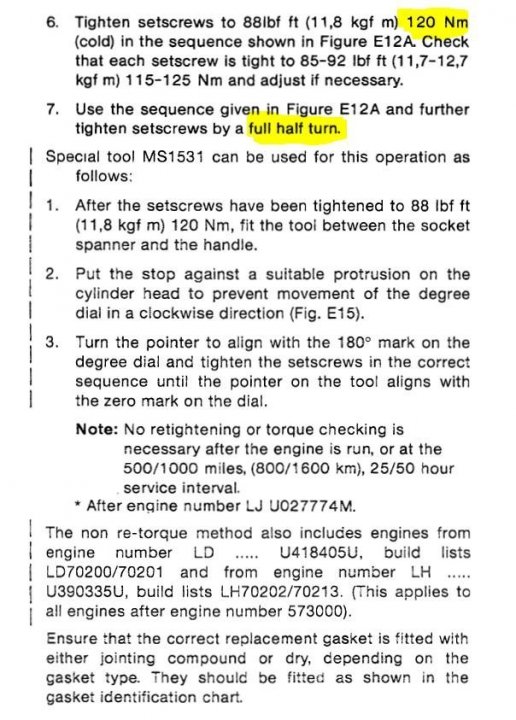

od jakiegoś czasu mam podobny problem w 3070, wywala uszczelkę, teraz też założyłem oryginał + nowe oryginalne śruby głowicy (drogo!!!!), dokręcone 120Nm + 180stopni wg kolejności z serwisówki perkinsa i zobaczymy, ale ręce opadają. Nowe tuleje surowe wciskane w zakładzie i potem planowany blok + głowica, i wytrzymało 200mtg, teraz mierzyłem tuleje czujnikiem zegarowym są nadal na 0 z blokiem, blok prosty mierzony liniałem, zobaczymy jak długo to wytrzyma, fakt, że sprzęt nie ma lekko, szczególnie latem z pasówką na usługach. Najgorsze jest to ze te uszczelki z zestawów zamiennych czy kosztuje 40zł czy 200zł to wyglada tak samo, ten oryginał Perkins na szczęście wygląda lepiej ale zobaczymy, rozglądam się za czymś mocniejszym. Ja już zgłupiałem z tym dokrecamiem, bo 120 Nm + 180stopni to już aż wszystko trzeszczy i za pierwszym razem mechanik mi to odradził i strzeliła, teraz dokręciłem wg Perkinsa, ale strach jest. A tak przy okazji, uważacie żeby dokręcać głowice po np 20mtg, niby serwisówka mówi,  że nie ma potrzeby
Co ja znalazłem to ma być dokręcone na 136NM bez żadnych 180 stopni. A z tego co czytałem tuleja ma wystawać a nie na równo z blokiem. Musze jeszcze poszukać kartki z mojej Hiszpańskiej Ajusa uszczelki jak tam pisało.... na pewno po jakimś przebiegu się odkręcało 90 stopni i znów dociągało na konkretną wartość... tak czy siak problemów żadnych po 2 latach a sama uszczelka wyglądała jak powyżej na zdjęciu

tak też dokręcałem za pierwszym razem. Poniżej fragment instrukcji warsztatowej która wyraźnie mówi, że dla silnika T4.236 (turbo) jest 120Nm + full half turn (pełne pół obrotu) lub przy użyciu zegara 180stopni (pkt 3 poniżej).
instrukcja dostępna tu:
http://www.endeavourowners.com/dscsn/info/manuals/4236M Workshop Manual.pdf
Mało tego w filmie poniżej ten sam silnik składa jakiś kowboj  i od 7:40 dokładnie pokazane jak dokręca głowicę. Ja białym markerem ponumerowałem śruby wg schematu żeby żadnej nie pominąć.  Na tym kanale bardzo dobrze pokazane są też  etapy z demontażu i montażu całego silnika, jak ktoś kumaty to ogarnie bez znajomości angielskiego.
Edytowane przez Rider
Wg mnie dla doładowanych  powinien być moment + kąt, ale ręki sobie nie dam uciąć, tak samo jak z tym czy tuleja ma wystawać czy nie, ja dałem blok do zakładu i kolejność prac była taka że wcisnęli nowe tuleje, rozwiercili na wymiar, a potem blok splanowali tak że jest na 0, ale być może jest jak mówisz, że powinna wystawać, czas pokaże. Fakt że dmuchło już dwa razy, u kolegi @sznajdik wystają i też dmuchło
