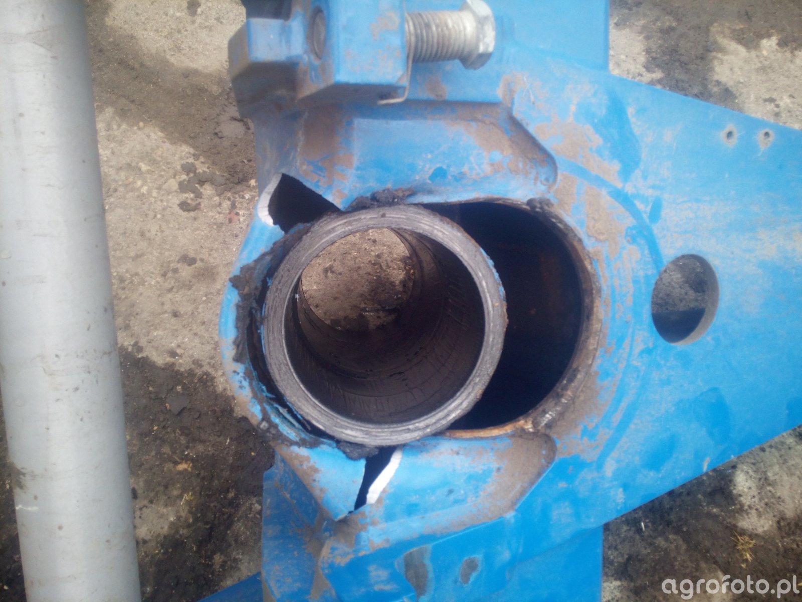

withanight 1109 Opublikowano 23 Listopada 2018 W jakiej sytuacji to pękło? Odnośnik do komentarza https://www.agrofoto.pl/forum/gallery/image/742495-awaria-overuma/#findComment-2408526

Przemek121 96 Opublikowano 23 Listopada 2018 Widać że było duże obciążenie a obrotnice przez co wypchało ją w ramę. Ale dla czego? Odnośnik do komentarza https://www.agrofoto.pl/forum/gallery/image/742495-awaria-overuma/#findComment-2408534

prorok 2635 Opublikowano 23 Listopada 2018 Jak dla mnie to ta cała tuleja była tylko przylepiona a nie przyspawana...Widać że spoina cała została a tuleja sama odeszła..jaki by tu materiał nie był jak jest słabo połączony prędzej czy później musi się to rozlecieć....każdy spawacz a raczej pseudo spawacz może mieć gorszy dzień nawet ten zachodni Odnośnik do komentarza https://www.agrofoto.pl/forum/gallery/image/742495-awaria-overuma/#findComment-2408561

stempos1980 7996 Opublikowano 23 Listopada 2018 8 minut temu, Mich9 napisał: Pewnie spawał polak, jest to jedyne wytlumaczenie hehehe Nie każdy polski spawacz robi fuszerke ale widać że to rozwiązanie jest złe Odnośnik do komentarza https://www.agrofoto.pl/forum/gallery/image/742495-awaria-overuma/#findComment-2408568
Maverick 128 Opublikowano 23 Listopada 2018 Też mi się wydaje, że spoina tylko się opierała o tuleję, bez wtopu. Wstaw dokładne zdjęcia. Odnośnik do komentarza https://www.agrofoto.pl/forum/gallery/image/742495-awaria-overuma/#findComment-2408584

pp1208 706 Opublikowano 24 Listopada 2018 niewiem czy jest sens to naprawiać czy lepiej całość kupić nowe. tylko że nowa wieżyczka z 5 tys... Odnośnik do komentarza https://www.agrofoto.pl/forum/gallery/image/742495-awaria-overuma/#findComment-2408641
tommmek 172 Opublikowano 24 Listopada 2018 Fotkę przesłać na maila overum i niech nad tym popracują. Odnośnik do komentarza https://www.agrofoto.pl/forum/gallery/image/742495-awaria-overuma/#findComment-2408662

Adam86 53 Opublikowano 24 Listopada 2018 Jest to pług kolegi, ja mu tylko pomagałem to naprawić. Wyprostowaliśmy wszystko do robiliśmy nowe wzmocnienia i wszystko zespawane na nowo a nie "sklejone". Pług ma 3 lata, jest to pełna 5. Po rozmowie z dilerem powiedział że teraz to nie te maszyny co dawniej i zaproponował nową wieżyczkę za 7 tyś. Stare 3 overuma mają mocniejsze wieżyczki niż nowe. Odnośnik do komentarza https://www.agrofoto.pl/forum/gallery/image/742495-awaria-overuma/#findComment-2408871
