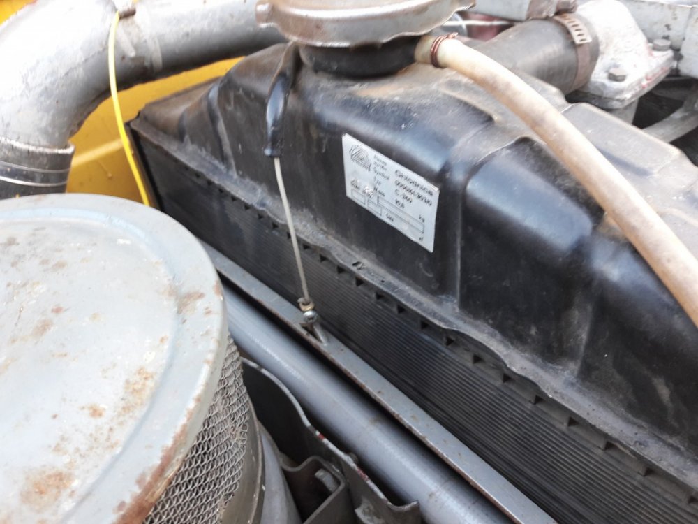

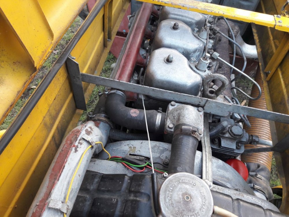

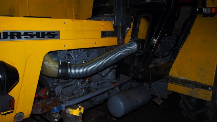

bears 600 Opublikowano 21 Listopada 2018 Znajomy chciał mi sprzedać cały komplet nowy za 50zł z tydzień temu. Miał przystawkę do chłodnicy, rurę, klapy w kabinę oraz rozdzielacz z rurkami którymi można było sobie rozprowadzić powietrze po kabinie W zimę daje spokojnie radę o ile mamy rozdzielacz żeby ogrzać drugą kończynę Odnośnik do komentarza https://www.agrofoto.pl/forum/gallery/image/742328-ursus-c-360/page/2/#findComment-2407547

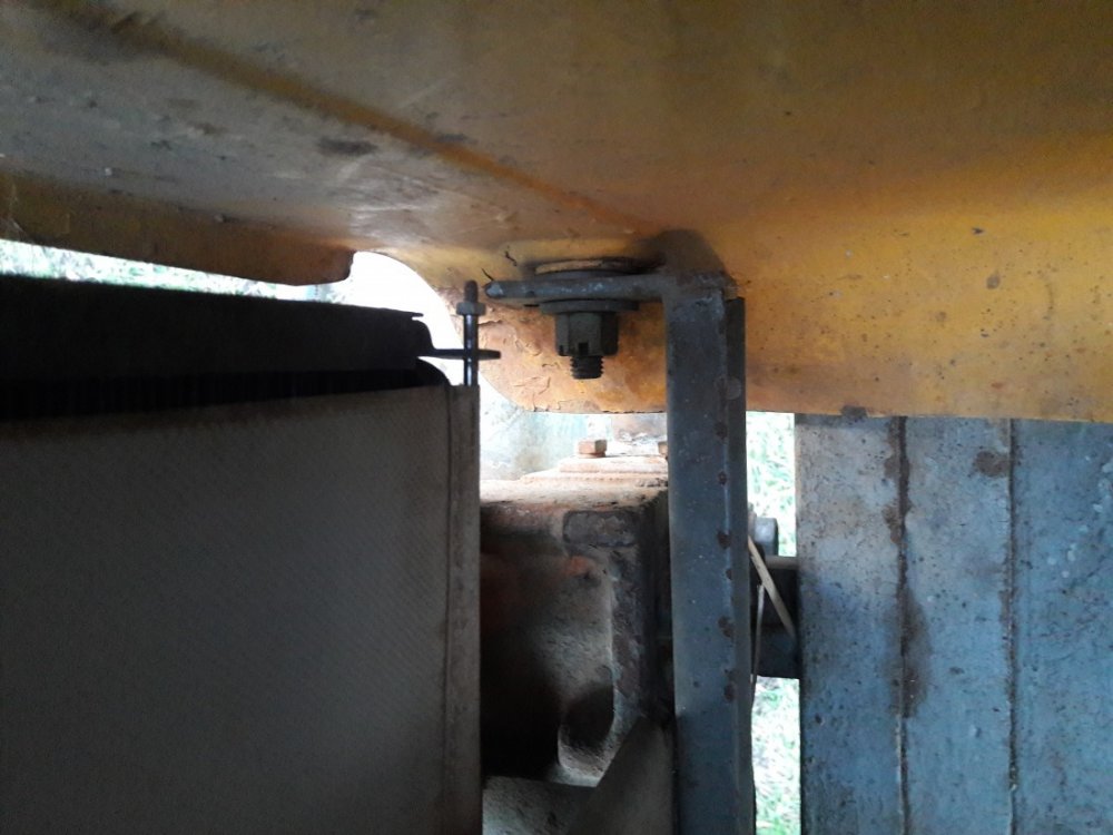

krystekc355 196 Opublikowano 23 Listopada 2018 zawsze sie zastanawialem po co ta 2ga rurka przy chlodnicy a to do rolety Odnośnik do komentarza https://www.agrofoto.pl/forum/gallery/image/742328-ursus-c-360/page/2/#findComment-2408361
Uziu92 9917 Opublikowano 23 Listopada 2018 U mnie nie ma od kupna w obecnej, karton się wkłada, albo gumę. Odnośnik do komentarza https://www.agrofoto.pl/forum/gallery/image/742328-ursus-c-360/page/2/#findComment-2408363

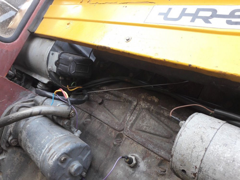

Adi96 1850 Opublikowano 24 Listopada 2018 @Bizon1201 Ta póki mi działa to będe śmigał,dużo osób się pyta o tą prądnice i proponują żeby zmienić alternator.Rury te dwie mniejsze posiadasz jak u mnie? Widzę że masz grzałkę płynu możesz powiedzieć jak ona się sprawuje? I ile czasu trzeba grzać żeby uzyskać te 70 80 stopni?Na pewno dużo daje tak jakby zalać układ gorąca wodą. Odnośnik do komentarza https://www.agrofoto.pl/forum/gallery/image/742328-ursus-c-360/page/2/#findComment-2408860

Gość Opublikowano 24 Listopada 2018 Grzałkę aktualnie wymontowałem. Przez dwie zimy Ani razu jej nie użyłem . Odkąd mam ciągnik na płynie,to skończyły się problemy z paleniem zimą. Głupotą jest , zresztą co podaje producent grzałki , że należy wymontować , lub rozwiercić termostat...... Kolega wyjął termostat, to miał masakre z wywalaniem wody Niech leży w szafie, może kiedyś będzie potrzeba ją zamontować. Teraz mam termostat mieszkowy ursusa i narazie jest ok. Rury miałem tak jak ty Zostawilismy tylko jedną na twarz . Roleta też lezy wymontowana. Zima ciagnik jest sporadycznie używany. Odśnieżyć podwórko, ewentualnie drzewo przywieźć. Odnośnik do komentarza https://www.agrofoto.pl/forum/gallery/image/742328-ursus-c-360/page/2/#findComment-2408866

LukaszBRO 198 Opublikowano 25 Listopada 2018 ja mam kabine starą (orzeszka) jak woziliśmy nie raz późno jesienią obornik to chociaż nie szczelna kabina to w kabinie cieplutko, chłodnica zastawiona kartonem. Zmienialiśmy się co chwila z tatą bo ładowaliśmy C-360 bez kabiny. Termostat 78 stopni to powietrze do kabiny gorące idzie. Odnośnik do komentarza https://www.agrofoto.pl/forum/gallery/image/742328-ursus-c-360/page/2/#findComment-2409455
