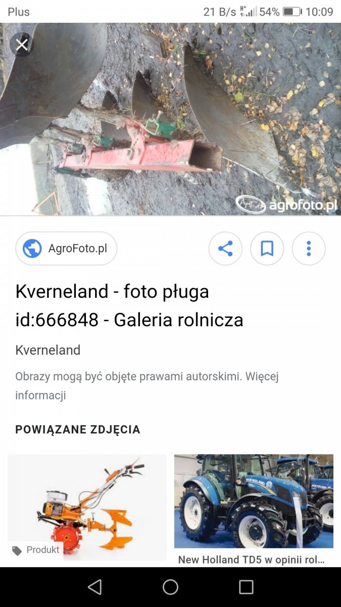

sumek666 5103 Opublikowano 18 Listopada 2018 @Bartek933 w swoim Kuhn masz taki sworzeń czy rurę? Odnośnik do komentarza https://www.agrofoto.pl/forum/gallery/image/742230-agromasz/page/3/#findComment-2405787

Bartek933 5873 Opublikowano 18 Listopada 2018 W kuhnie chyba jest odlew, o amortyzacji raczej trudno zapomnieć Odnośnik do komentarza https://www.agrofoto.pl/forum/gallery/image/742230-agromasz/page/3/#findComment-2405793
sumek666 5103 Opublikowano 18 Listopada 2018 Bartek... A co ma odlew do sworznia? Masz fotkę może? Odnośnik do komentarza https://www.agrofoto.pl/forum/gallery/image/742230-agromasz/page/3/#findComment-2405797
Bartek933 5873 Opublikowano 18 Listopada 2018 Wybacz źle przeczytałem, no to raczej sworzeń. Nie widziałem jeszcze 4skibowy plug z rurą Odnośnik do komentarza https://www.agrofoto.pl/forum/gallery/image/742230-agromasz/page/3/#findComment-2405805
sumek666 5103 Opublikowano 18 Listopada 2018 Sąsiadowi wysłałem to zdjęcie i mi napisał, że w jego Kuhn Master (nie znam dokładnie modelu) nie ma takiego sworznia tylko jest grubościenna rura przez, która są przeprowadzone przewody hydrauliczne. Odnośnik do komentarza https://www.agrofoto.pl/forum/gallery/image/742230-agromasz/page/3/#findComment-2405810
Bartek933 5873 Opublikowano 18 Listopada 2018 Może być, ja mam 3 przewody wszystko od boku Odnośnik do komentarza https://www.agrofoto.pl/forum/gallery/image/742230-agromasz/page/3/#findComment-2405812
pawel_rawa 32 Opublikowano 18 Listopada 2018 o ile dobrze kojarze to u znajomego w overumie 4 vario też przewody idą przez srodek obrotnicy Odnośnik do komentarza https://www.agrofoto.pl/forum/gallery/image/742230-agromasz/page/3/#findComment-2405816
Maverick 128 Opublikowano 18 Listopada 2018 Powiem Wam, że mnie to trochę dziwi. Skoro producent nie potrafi zrobić wytrzymałej obrotnicy o średnicy 15 cm, to niech zrobi 20 cm ale drążoną, będzie ważyła tyle samo, albo 10 kg więcej, a na obrotnicy nie jest to takie odczuwalne. Pierwszy korpus o zgrozo zdecydowanie bliżej i będzie bardzo dobrym pługiem i o wiele tańszym od konkurencji. Rozumiem że wdrożenie nowego procesu technologicznego kosztuje i wymaga czasu, ale nowa Obrotnica mogłaby być kompatybilna z ich poprzednimi produktami i taka firma stałaby się realnym zagrożeniem dla kvernelanda. Odnośnik do komentarza https://www.agrofoto.pl/forum/gallery/image/742230-agromasz/page/3/#findComment-2405818
sumek666 5103 Opublikowano 18 Listopada 2018 przejrzałem ofertę Kuhn i nawet 6 korpusowe zawieszane mają otwór w obrotnicy. w "rurze" zupełnie inaczej rozkładają się obciążenia niż w wałku. Odnośnik do komentarza https://www.agrofoto.pl/forum/gallery/image/742230-agromasz/page/3/#findComment-2405819
Bartek933 5873 Opublikowano 18 Listopada 2018 Dla mnie może być i pół księżyc byle wytrzymywało. Jutro zerkne jak jest Odnośnik do komentarza https://www.agrofoto.pl/forum/gallery/image/742230-agromasz/page/3/#findComment-2405833
