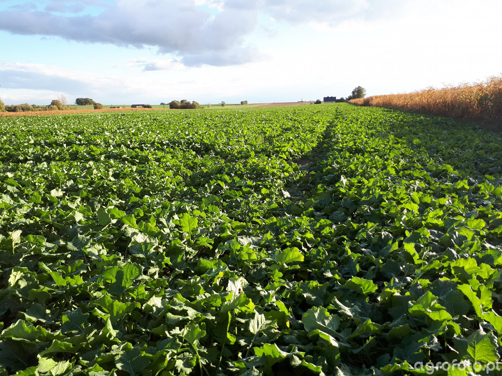

Rzepak skracany środkiem Toprex w dawce 0.3l na ha. Rośnie jak wściekły czy nie za bardzo? Pytam bo jest to mój pierwszy rzepak.
Bizon1201 napisał:
Ja niestety na drugie skracanie dałem caryx 0,8 l a na pierwsze toprex 0,35 l. Tebu i ccc ewentualnie 3 raz jeśli będzie ciepło. Jaki rzepak z jesieni taki plon.
Zgadzam się. Tylko czy warto teraz wykladac kase na dosc drogi Caryx skoro dobrym srodkiem bylo robione bo mowa o Toprex. Myslalem nad 0.4cc+ tebu 0.6 .Dp TEGO jeszcze drugą zupę mu zrobie.Czy bedzie potrzeba okaze sie na dniach
Ja głownie jade na innvigo, w zeszłym roku dawałem na ładne rzepaki dafne + bukat po 0,5 i na próbe dałem po 0,5 bukat i mepik to rzepak siedział aż miło. Ale to też zalezy od odmiany. Kolega dał tez mepik i bukat na wiosne to samo w tych samych fazach, wsio robione tak samo i rzepak słabiej przysiadł ale plon miał 400kg większy. Także odmiana ma znaczenie w regulacji i nikt mi nie wmówi że jest inaczej.
Ja na swój dałem ambrossio. Obecnie.ma 4-6 liści także jak na to pole wygląda ładnie, wczoraj go natura wstrzymała bo było 1 poniżej zera.
