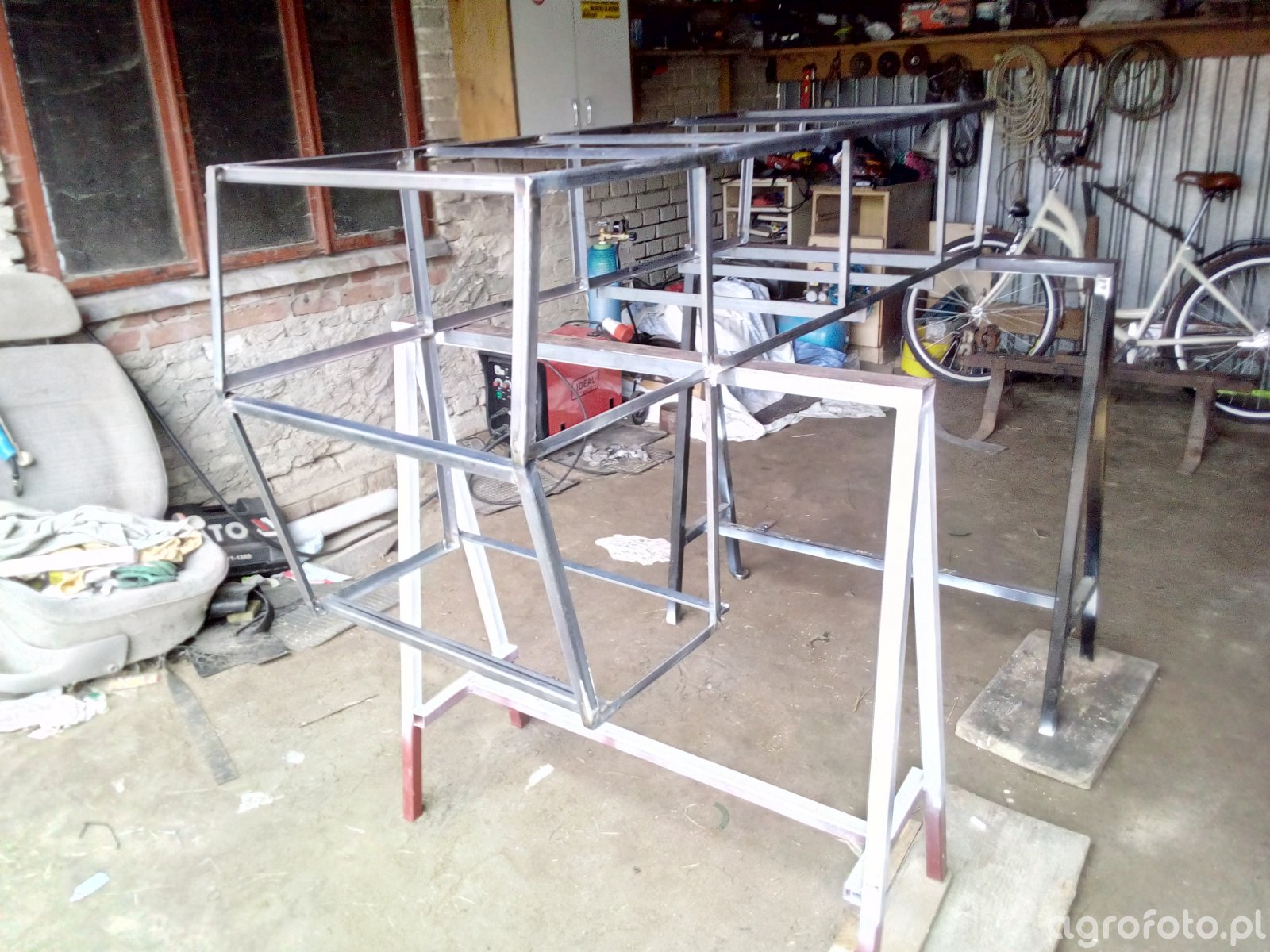

przymiarki i wykonanie mocowań maski
RolnikAdi 29 Opublikowano 5 Czerwca 2018 zapowiada się ładna i solidna maska. z jakiej blachy chcesz ją zrobić? Odnośnik do komentarza https://www.agrofoto.pl/forum/gallery/image/730316-c355-maska-diy/#findComment-2329777
jedrus2020 210 Opublikowano 5 Czerwca 2018 opłaca się? Odnośnik do komentarza https://www.agrofoto.pl/forum/gallery/image/730316-c355-maska-diy/#findComment-2329802
Adi96 1850 Opublikowano 5 Czerwca 2018 @up Co mu zaglądasz w portfel? Jak ma chęci to niech robi może ktoś na tym skorzysta porządna maska sie zapowiada stanać w dwie osoby nie będzie problemu. Odnośnik do komentarza https://www.agrofoto.pl/forum/gallery/image/730316-c355-maska-diy/#findComment-2329919
pawlus224 2674 Opublikowano 5 Czerwca 2018 Taka przewiewna na lato Odnośnik do komentarza https://www.agrofoto.pl/forum/gallery/image/730316-c355-maska-diy/#findComment-2329922
karoleq_90 3 Opublikowano 7 Czerwca 2018 Poszycie będzie z blachy 1,5 mm. Co do opłacalności to nie licząc kosztów mojej pracy to z lampami i podkładem wyjdzie w cenie maski seryjnej. Pomysł wziął się właściwie po zakupie migomatu jako że jestem zawodowym s pawaczem to postanowiłem sam coś stworzyć, początkowo miałem zakupić maska od dziekana ale w opiniach na jej temat przeczytałem ze silnik pod nią bardzo się grzeje w mojej będzie na pewno więcej kratek do wentylacji. poza tym podnoszenie do przodu daje znacznie lepszy dostęp do silnika co dla mnie ma znaczenia przy potrzebie wykonania szybkiej naprawy w okresie intensywnych prac polowych;) Odnośnik do komentarza https://www.agrofoto.pl/forum/gallery/image/730316-c355-maska-diy/#findComment-2330624

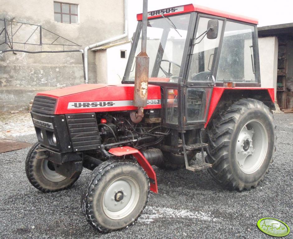

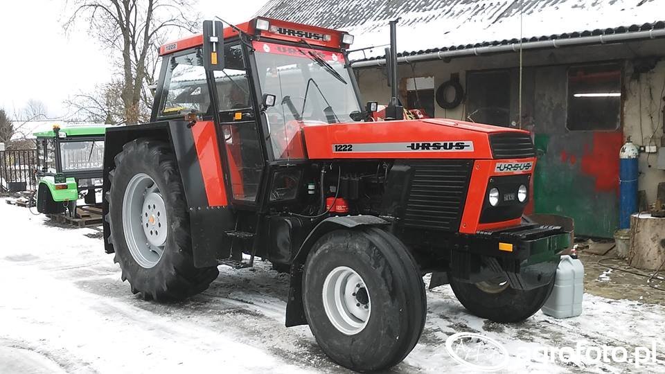

Rafallll360 991 Opublikowano 7 Czerwca 2018 Szkoda że górny płat maski nie będzie ścięty tak jak w c-362. Kratki wentylacyjne będą na wzór ciężki serii lub tej 362-ki ? Wielki podziw za chęci i pomysł Odnośnik do komentarza https://www.agrofoto.pl/forum/gallery/image/730316-c355-maska-diy/#findComment-2330773

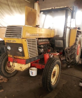

marobas 234 Opublikowano 7 Czerwca 2018 mnie od jakiegoś czasu nachodzi zrobić taki stelaż pod seryjną maskę, i obciąć ją przed kabiną, aby można było ja otwierać jak na foto, tylko czasu zawsze brak... Odnośnik do komentarza https://www.agrofoto.pl/forum/gallery/image/730316-c355-maska-diy/#findComment-2330825

karoleq_90 3 Opublikowano 7 Czerwca 2018 Kratki będą na wzór ciężkiej serii zastanawiam się jeszcze nad lampami czy okrągłe czy kwadratowe;) co do spawarki to zakupiłem sprzęt marki ideal model tecnomig 250/2 jak do zastosowań garażowych to bez zastanowienia polecam znakomitą relacja ceny do jakości spawania jedyne co kuleje to jakość poskladania obudowy ale tak to już jest z chinczykami;) Odnośnik do komentarza https://www.agrofoto.pl/forum/gallery/image/730316-c355-maska-diy/#findComment-2330835

karoleq_90 3 Opublikowano 7 Czerwca 2018 błotniki też będą ;)cos na wzor tych z c362 ;) Odnośnik do komentarza https://www.agrofoto.pl/forum/gallery/image/730316-c355-maska-diy/#findComment-2330907
