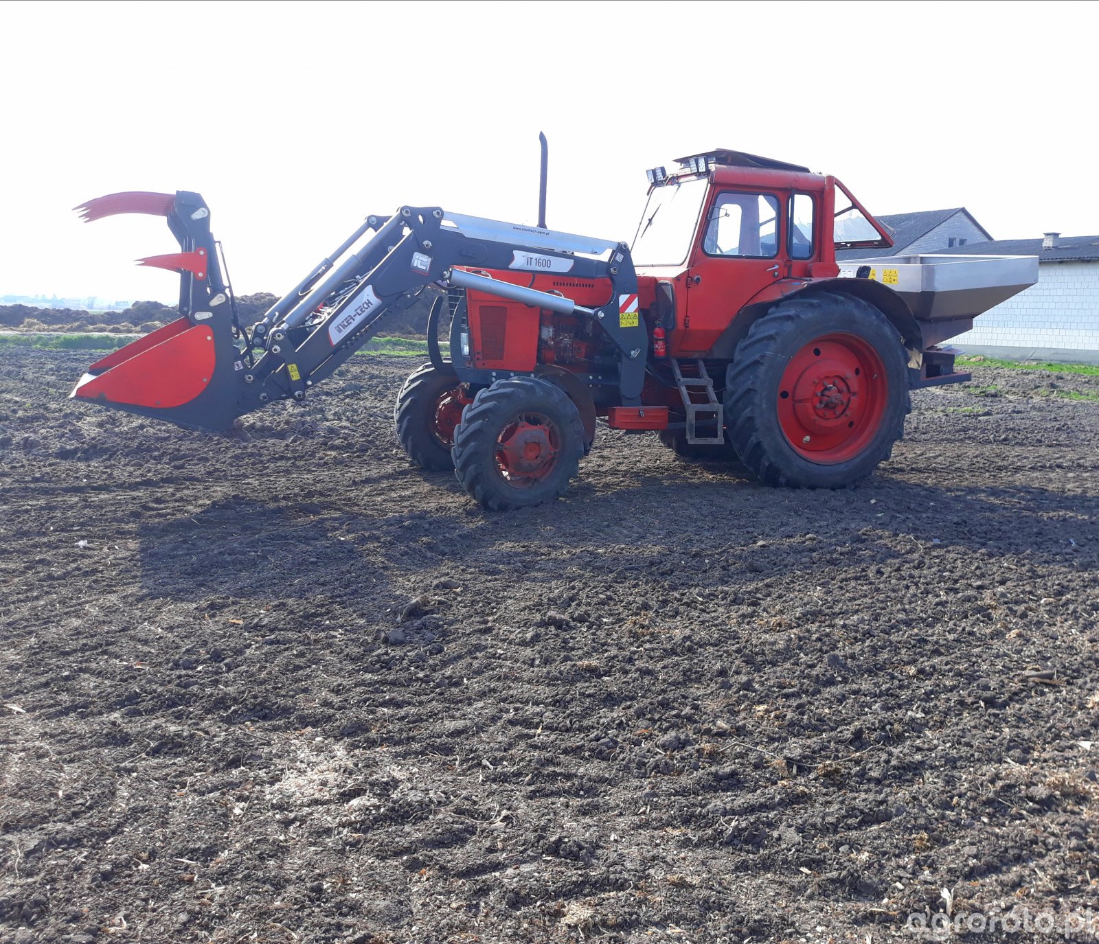

mani51 391 Opublikowano 17 Kwietnia 2018 Ciekawe jak długo Ci przodek wytrzyma z tym turem bo wygląda okazale :-) Odnośnik do komentarza https://www.agrofoto.pl/forum/gallery/image/725419-mtz-82-inter-tech-it1600-langren-rs800/#findComment-2308397
Cihu 151 Opublikowano 17 Kwietnia 2018 Mam taki sam, od dwóch miesięcy. Ile płaciłeś? Odnośnik do komentarza https://www.agrofoto.pl/forum/gallery/image/725419-mtz-82-inter-tech-it1600-langren-rs800/#findComment-2308404
robi57362 2853 Opublikowano 17 Kwietnia 2018 twoj tur jest chyba dluzszy od mojego .radze odczepiac narzędzie jak nie potrzebne Odnośnik do komentarza https://www.agrofoto.pl/forum/gallery/image/725419-mtz-82-inter-tech-it1600-langren-rs800/#findComment-2308407
marulekk 9184 Opublikowano 17 Kwietnia 2018 ten tur taki duzy czy ten ciągnik taki maly :) Odnośnik do komentarza https://www.agrofoto.pl/forum/gallery/image/725419-mtz-82-inter-tech-it1600-langren-rs800/#findComment-2308422
Skoczek1994 524 Opublikowano 17 Kwietnia 2018 (edytowane) Mani51 Rok czasu go mam, na razie daje radę. Na to nie ma reguły bo znajomy ma ładowacz na Mtz cie już ponad 7 lat i przodka jeszcze nie robił. Cihu Pytasz o ładowacz? Jeśli tak to za wszystko, ładowacz łyżko-krokodyl, chwytak do bel 21000zł. Robi To jest średni wysięgnik, narzędzie najczęściej łyżko-krokodyla odpinam zawsze gdy nie używam Marulekk Perspektywa zdjęcia tak wyszła, że tak wygląda. Aczkolwiek ładowacz wygląda masywnie. Edytowane 17 Kwietnia 2018 przez Skoczek1994 Odnośnik do komentarza https://www.agrofoto.pl/forum/gallery/image/725419-mtz-82-inter-tech-it1600-langren-rs800/#findComment-2308439
the1mati1 64 Opublikowano 17 Kwietnia 2018 Ładowacz więcej wart od ciągniczka Nie widać wycieków ? Odnośnik do komentarza https://www.agrofoto.pl/forum/gallery/image/725419-mtz-82-inter-tech-it1600-langren-rs800/#findComment-2308475
Skoczek1994 524 Opublikowano 17 Kwietnia 2018 Najważniejsze że robi robotę;) Co do wycieków, to jak skończę siewy do roboty mam uszczelniacze w tylnym moście, i przy okazji wymieni się łożyska. Trochę kapnie też ze skrzyni przez tulejkę, od napędu pompy hydraulicznej jak się uda zrobić to przez okienko pod sprzęgłem będzie fajnie bo trochę nie chce mi się go teraz rozpoławiać. Odnośnik do komentarza https://www.agrofoto.pl/forum/gallery/image/725419-mtz-82-inter-tech-it1600-langren-rs800/#findComment-2308486
master21 11 Opublikowano 17 Kwietnia 2018 masz w nim wspomaganie kierownicy na siłownik? Odnośnik do komentarza https://www.agrofoto.pl/forum/gallery/image/725419-mtz-82-inter-tech-it1600-langren-rs800/#findComment-2308546
bears 600 Opublikowano 17 Kwietnia 2018 10 godzin temu, mani51 napisał: Ciekawe jak długo Ci przodek wytrzyma z tym turem bo wygląda okazale :-) Raczej ile wytrzyma skrzynia Odnośnik do komentarza https://www.agrofoto.pl/forum/gallery/image/725419-mtz-82-inter-tech-it1600-langren-rs800/#findComment-2308572
Skoczek1994 524 Opublikowano 17 Kwietnia 2018 (edytowane) master Jeszcze te badziewiaste serwo, ale orbitrol już jest prawie skompletowany. bears Skrzynia robiona rok temu także może trochę pochodzi. Aczkolwiek jestem realistą, i nie oczekuję że wytrzyma kilka tyś mth Bardziej zastanawia mnie sprzęgło czy wytrzyma jeszcze ten sezon. Edytowane 17 Kwietnia 2018 przez Skoczek1994 Odnośnik do komentarza https://www.agrofoto.pl/forum/gallery/image/725419-mtz-82-inter-tech-it1600-langren-rs800/#findComment-2308575
master21 11 Opublikowano 17 Kwietnia 2018 nie wlecze ci przednich kół jak cofasz przy maksymalnym skręcie Odnośnik do komentarza https://www.agrofoto.pl/forum/gallery/image/725419-mtz-82-inter-tech-it1600-langren-rs800/#findComment-2308584
robi57362 2853 Opublikowano 17 Kwietnia 2018 jak naped włączony to napewno nie wlecze Odnośnik do komentarza https://www.agrofoto.pl/forum/gallery/image/725419-mtz-82-inter-tech-it1600-langren-rs800/#findComment-2308627
Skoczek1994 524 Opublikowano 17 Kwietnia 2018 (edytowane) Jak tylko dostanie trochę luzów, na drążkach czy wąsie to przy cofaniu czasem się to zdarzy, dlatego co jakiś czas to dokręcam ale już nie długo pozbędę się tego badziewiastego serwa i będzie spokój. Edytowane 17 Kwietnia 2018 przez Skoczek1994 Odnośnik do komentarza https://www.agrofoto.pl/forum/gallery/image/725419-mtz-82-inter-tech-it1600-langren-rs800/#findComment-2308662
mateuszc355 2189 Opublikowano 17 Kwietnia 2018 Wuja zanim kupił ładowarkę i wszystko MTZ Ts ładował to przodek i sprzęgło raz w roku minimum remontował . Ale odkąd jest ładowarka to przodek 4 lata nie ruszany i wszystko hula jak nowe Odnośnik do komentarza https://www.agrofoto.pl/forum/gallery/image/725419-mtz-82-inter-tech-it1600-langren-rs800/#findComment-2308707
Skoczek1994 524 Opublikowano 17 Kwietnia 2018 No właśnie na to nie ma reguły ile wytrzyma, zależy ile robi i jak ciężkie ładunki podnosi. Mój jak na razie jest główną siłą pociągową w gospodarstwie, także się nie nudzi. Odnośnik do komentarza https://www.agrofoto.pl/forum/gallery/image/725419-mtz-82-inter-tech-it1600-langren-rs800/#findComment-2308816
mani51 391 Opublikowano 17 Kwietnia 2018 W moim bez tura polska niby wzmacniana tarcza wytrzymała chyba 4 lata a za wiele na moim areale się nie opracuje. Teraz jest ruska tara, nowy docisk i sprężyny. Nie śmierdzi tak jak tamta to może dłużej wytrzyma. Odnośnik do komentarza https://www.agrofoto.pl/forum/gallery/image/725419-mtz-82-inter-tech-it1600-langren-rs800/#findComment-2308872
Skoczek1994 524 Opublikowano 18 Kwietnia 2018 Mi ostatnio sprzęgło zaczęło świrować, bo po wciśnięciu pedału dość gwałtownie reagowało z jakimś dwu sekundowym opóźnieniem. Ale po nocy przestało, i na razie wszystko chodzi normalnie. Ale wymiana to kwestia czasu bo coraz słabiej wysprzegla, najgorzej jest po odpaleniu gdy muszę wrzucić wsteczny żeby wyjechać ze stodoły, trzeba chwilę cierpliwie poczekać bo aż zęby zabolą od zgrzytu. Odnośnik do komentarza https://www.agrofoto.pl/forum/gallery/image/725419-mtz-82-inter-tech-it1600-langren-rs800/#findComment-2308955
mani51 391 Opublikowano 18 Kwietnia 2018 To pal na biegu z wciśniętym sprzęgłem :-) Ty masz chyba hamulec wałka sprzęgłowego to spróbuj go wyregulować, szału nie ma ale zawsze coś pomaga. Odnośnik do komentarza https://www.agrofoto.pl/forum/gallery/image/725419-mtz-82-inter-tech-it1600-langren-rs800/#findComment-2308965
Skoczek1994 524 Opublikowano 18 Kwietnia 2018 (edytowane) Tak robię ale czasami się zapomnę albo, muszę przed wyjechaniem wyjść na chwilę z kabiny to wtedy jest ciężko. Tak mam hamulec wałka, trochę bo regulowałem ale może jeszcze się nim pobawię. Generalnie jak sprzęgło lepiej działało, to biegi ładnie wchodziły bez zgrzytu. A twój już jest bez hamulca? Edytowane 18 Kwietnia 2018 przez Skoczek1994 Odnośnik do komentarza https://www.agrofoto.pl/forum/gallery/image/725419-mtz-82-inter-tech-it1600-langren-rs800/#findComment-2308987
mani51 391 Opublikowano 18 Kwietnia 2018 Mam hamulec, dlatego pisałem żebyś go sprawdził bo coś tam pomaga jak jest ustawiony dobrze. Odnośnik do komentarza https://www.agrofoto.pl/forum/gallery/image/725419-mtz-82-inter-tech-it1600-langren-rs800/#findComment-2308990
Skoczek1994 524 Opublikowano 18 Kwietnia 2018 To jeszcze go wyreguluje może coś pomoże, lecz do sprzęgła prędzej czy później trzeba będzie zajrzeć niestety. Odnośnik do komentarza https://www.agrofoto.pl/forum/gallery/image/725419-mtz-82-inter-tech-it1600-langren-rs800/#findComment-2309021

Mati2812820 3588 Opublikowano 18 Kwietnia 2018 Ta kabina w nich to najgorsze dziadostwo... Odnośnik do komentarza https://www.agrofoto.pl/forum/gallery/image/725419-mtz-82-inter-tech-it1600-langren-rs800/#findComment-2309053
szalcia 22 Opublikowano 18 Kwietnia 2018 jak na moje to trochę za długa pierwsza dama i za daleko ciężar odchodzi Odnośnik do komentarza https://www.agrofoto.pl/forum/gallery/image/725419-mtz-82-inter-tech-it1600-langren-rs800/#findComment-2309116
