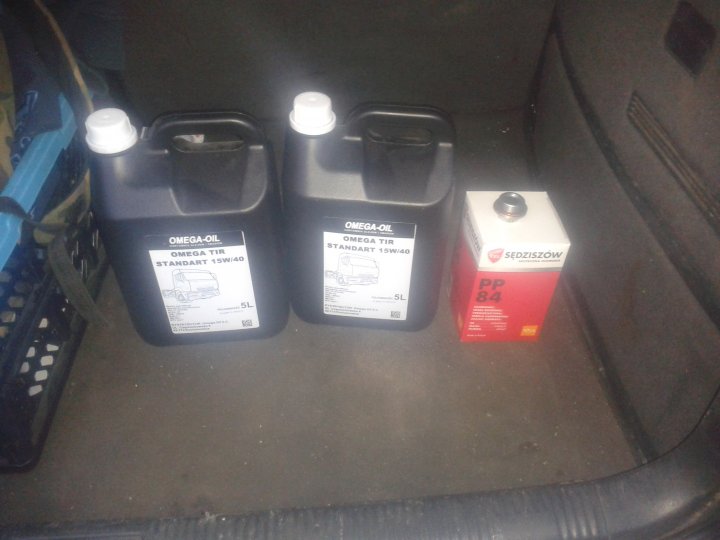

wymiana uszczelki pod miską i zmiana oleju ze świeżego na nowy i może lepszy

Borekk17 953 Opublikowano 2 Lutego 2018 12 godzin temu, Adi96 napisał: Na lepszy to jaki? Na taki który nie zamieni się w pianę po niespełna 2mth jeszcze nie wiem jaki kupie ale już na pewno nie luzem zobaczymy co wyjdzie najlepiej cenowo w bance 4 godziny temu, bukat82 napisał: ze świeżego na lepszy ?? nie chlastaj go non stop nowym olejem bo Ci panewki wypłuka Ostatnio zalalem go tym samym olejem co zawsze czyli superolem kupionym w zaufanej hurtowni i po 2mth zrobiła się niego piana więc muszę znowu wymienić 30 minut temu, bukat82 napisał: nowy w bańce a świeży w misie ale po co zlewać świeży na nowy Bo z poprzedniego zrobiła się piana 3 godziny temu, marekfarmer napisał: to jest silnik od c 360 Tak silnik i wspornik od 60 do szczęścia brakuje mu tylko 5 plastrów obciaznikow na zaczep i nowych opon na przód Odnośnik do komentarza https://www.agrofoto.pl/forum/gallery/image/718352-ursus-c-4011/#findComment-2260843

Borekk17 953 Opublikowano 2 Lutego 2018 kupiłem taki cenowo git piana się nie robi więc taki zostanie wcześniej po chwili na bagnecie już była piana teraz po 2 godzinach jazdy nie ma nic niepokojącego ciśnienie w normie bez żadnego skakania Odnośnik do komentarza https://www.agrofoto.pl/forum/gallery/image/718352-ursus-c-4011/#findComment-2261074
