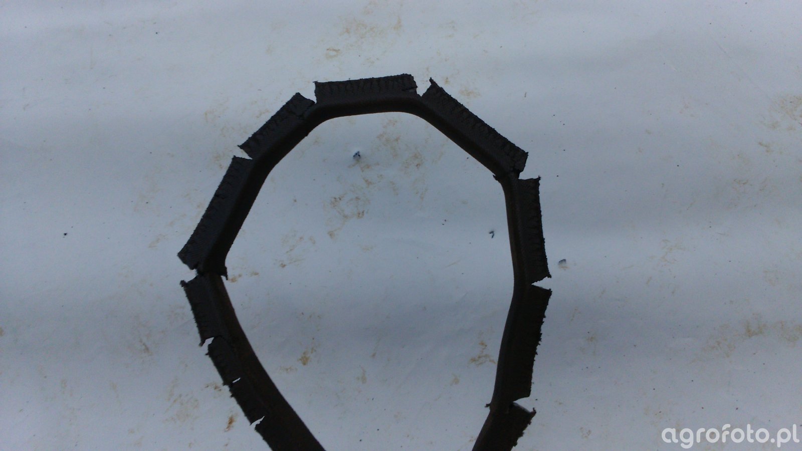

3 letni pasek w Ursusie. :/
Borekk17 952 Opublikowano 1 Lutego 2018 chłe to i tak dużo wytrzymał ja już dla zasady zmieniam pasek co roku razem z filtrami żeby nie mieć niespodzianki w polu i nieraz po roku już jest spękany Odnośnik do komentarza https://www.agrofoto.pl/forum/gallery/image/718308-ursus-c-355/#findComment-2260551
Rafallll360 991 Opublikowano 1 Lutego 2018 Jaki producent jest tego paska ? W swojej mam Stomil Sanok od 3 lat i jak na razie żadnych nadpęknięć. Odnośnik do komentarza https://www.agrofoto.pl/forum/gallery/image/718308-ursus-c-355/#findComment-2260558
Krzysztofsame 72 Opublikowano 1 Lutego 2018 Ten sanocki to nic nie jest warty u mnie niewiem czy 50 mtg przepracował teraz założyłem obtibelta zobaczymy ile ten wytrzyma Odnośnik do komentarza https://www.agrofoto.pl/forum/gallery/image/718308-ursus-c-355/#findComment-2260574
marobas 234 Opublikowano 1 Lutego 2018 jeśli koła pasowe są w jednej płaszczyźnie i w miare współosiowo, to nie ma prawa nic takiego sie stać ani po 3, ani po 5 latach... Odnośnik do komentarza https://www.agrofoto.pl/forum/gallery/image/718308-ursus-c-355/#findComment-2260585
Borekk17 952 Opublikowano 1 Lutego 2018 jak pasek z gównolitu to współosiowośc kół nie pomoże Odnośnik do komentarza https://www.agrofoto.pl/forum/gallery/image/718308-ursus-c-355/#findComment-2260588
marobas 234 Opublikowano 1 Lutego 2018 no może faktycznie... Odnośnik do komentarza https://www.agrofoto.pl/forum/gallery/image/718308-ursus-c-355/#findComment-2260592
Adi96 1850 Opublikowano 1 Lutego 2018 Nie tyle co współosiowość to go podbija strasznie i go rwie. Odnośnik do komentarza https://www.agrofoto.pl/forum/gallery/image/718308-ursus-c-355/#findComment-2260601
Gość Opublikowano 1 Lutego 2018 Eee to jakiś lepsiejszy się trafił jak aż 3 lata wytrzymał. Na pocieszenie powiem że i w nowych zachodnich ciągnikach szybko siadają - zwłaszcza te od klimatyzacji. 5 lat i aut. Odnośnik do komentarza https://www.agrofoto.pl/forum/gallery/image/718308-ursus-c-355/#findComment-2260609
Borekk17 952 Opublikowano 1 Lutego 2018 ty nie patrz na lata tylko ile mth robi na tym pasku bo wiekszość 60 robi 100-300 mth na rok i nieraz już pasek na wykończeniu Odnośnik do komentarza https://www.agrofoto.pl/forum/gallery/image/718308-ursus-c-355/#findComment-2260617
Adi96 1850 Opublikowano 1 Lutego 2018 U mnie 2 lata i też popękany a z sanoka zielony dorobię rolkę żeby napinał i zobaczymy Odnośnik do komentarza https://www.agrofoto.pl/forum/gallery/image/718308-ursus-c-355/#findComment-2260628
Gość Opublikowano 1 Lutego 2018 W jednym zachodnim wymieniłem pasek od klimy po 900 h, w drugim po 850 Więc też bez rewelacji. Odnośnik do komentarza https://www.agrofoto.pl/forum/gallery/image/718308-ursus-c-355/#findComment-2260637
Borekk17 952 Opublikowano 1 Lutego 2018 tylko jest różnica pasek a pasek bo można kupić oryginał lub dobry zamiennik a można kupić coś taniego to tak samo mogę powiedzieć że w pracy zmieniam we wszystkich naszych busach paski micro i rolki dwa razy do roku i mniej więcej przy przebiegu 60-80tyś (paski i rolki dayco) w cięzarowych raz do roku paski rolki oryginał volvo Odnośnik do komentarza https://www.agrofoto.pl/forum/gallery/image/718308-ursus-c-355/#findComment-2260642
Gość Opublikowano 2 Lutego 2018 Mi w 60 ce po roku podobnie wyglądał i wszystko idealnie ustawione. Wtedy to był Stomil Sanok a teraz mam Gates. Zobaczymy ile to warte. Do samochodów robią przyzwoitej jakości choć są lepsze. Odnośnik do komentarza https://www.agrofoto.pl/forum/gallery/image/718308-ursus-c-355/#findComment-2260688
robi57362 2848 Opublikowano 2 Lutego 2018 ten ze zdjęcia jeszcze pochodzi z rok jak boki jeszcze sa i sznurki cale Odnośnik do komentarza https://www.agrofoto.pl/forum/gallery/image/718308-ursus-c-355/#findComment-2260703
bolid20 99 Opublikowano 2 Lutego 2018 Paski z Sanoka nie sa olejoodporne i dlatego tak pekaja. Uzywam duzo paskow w ciezkich warunkach i sprawdza mi sie Gates albo Gates. One sa takie jakby plastikowe a Sanok ma takie jakby szmaciane. Odnośnik do komentarza https://www.agrofoto.pl/forum/gallery/image/718308-ursus-c-355/#findComment-2260708
bolid20 99 Opublikowano 2 Lutego 2018 mialo byc gates lub optibelt Odnośnik do komentarza https://www.agrofoto.pl/forum/gallery/image/718308-ursus-c-355/#findComment-2260709
AndrzejMikulewicz 300 Opublikowano 2 Lutego 2018 Koło 200 godzin rocznie robi. Pasek o ile się nie mylę też stomila był. @robi57362 Zdjąłem go tak: szarpnięcie ręką i pękł. @Thomas2135 No teraz to jakość tych pasków powala 1-2 lata i szrot. Ojciec mówił, że kiedyś jak założył to latał i latał a był tylko ten ciągnik na gospodarstwie. @bolid20 No niech będzie, nie są odporne na olej. Ale skąd tam olej ma się wziąć no chyba że ktoś ma zażygany cały silnik. A jak już się pojawiają wycieki to raczej z tyłu lub boku. Odnośnik do komentarza https://www.agrofoto.pl/forum/gallery/image/718308-ursus-c-355/#findComment-2260713
przybyslawice5211 673 Opublikowano 2 Lutego 2018 U mnie w kombajnie pasek fabryczny wytrzymał 30 lat i urwał się w niedziele i w sklepie mieli tylko chiński i ten chiński ledwo 2 lata wytrzymał Odnośnik do komentarza https://www.agrofoto.pl/forum/gallery/image/718308-ursus-c-355/#findComment-2260715
tomek73 708 Opublikowano 2 Lutego 2018 (edytowane) Zamów sobie porządny pasek w sklepie samochodowym i problem zniknie. Tylko nie wiem czy będą mieli 17, ale watro spytać. Te paski w sklepach rolniczych to szkoda zakładać. Edytowane 2 Lutego 2018 przez tomek73 Odnośnik do komentarza https://www.agrofoto.pl/forum/gallery/image/718308-ursus-c-355/#findComment-2260729
Bartek933 5890 Opublikowano 2 Lutego 2018 Wszyscy narzekacie a w mojej c360 pasek stomila jest już z 4-5lat, jak wspomaganie było zakładane wtedy wymieniliśmy bo stary co kręcił się X lat już był spękany i dla spokoju daliśmy nowy bo napęd pompy wspomagania mam od koła pasowego i ciężej było by założyć. W ubiegłym roku zakładaliśmy alternator i pasek w kilku miejscach popękany ale posłuży jeszcze na pewno długo. Odnośnik do komentarza https://www.agrofoto.pl/forum/gallery/image/718308-ursus-c-355/#findComment-2260764
Adi96 1850 Opublikowano 2 Lutego 2018 Czyli wychodzi na to że jest lepiej naprężony.Ojciec gadał że pierwszy pasek chodził 10 lat drugi podobnie potem a nastepne już dobre 5 lat a teraz 2 lata przechodzi a wyglada jak mial 6 lat.Moim zdaniem jak mówiłem pasek jest podbijany strasznie go trzepie z prawej strony.Dać małą roleczkę na śrubie gwintowanej i do pokrywy rozrządu wkręcić na YT Marek Hulek ma tak zrobione. Odnośnik do komentarza https://www.agrofoto.pl/forum/gallery/image/718308-ursus-c-355/#findComment-2260788
Bartek933 5890 Opublikowano 2 Lutego 2018 Ja zawszę napinam kołkiem drewnianym Odnośnik do komentarza https://www.agrofoto.pl/forum/gallery/image/718308-ursus-c-355/#findComment-2260790
TylkoOkragly 260 Opublikowano 2 Lutego 2018 Ważne jest też przy zakładaniu żeby go przepuszczajac przez chłodnice nie uszkodzić o wiatrak Odnośnik do komentarza https://www.agrofoto.pl/forum/gallery/image/718308-ursus-c-355/#findComment-2260794
izydor6280 1326 Opublikowano 2 Lutego 2018 rok czy dwa, no bez przesady, ja zwykle wymieniam co 5-6 lat a zawsze kupowałem stomilowskie Odnośnik do komentarza https://www.agrofoto.pl/forum/gallery/image/718308-ursus-c-355/#findComment-2260821
AndrzejMikulewicz 300 Opublikowano 2 Lutego 2018 Ten jakby miał więcej "zbrojenia" to by też wytrzymał dłużej. Odnośnik do komentarza https://www.agrofoto.pl/forum/gallery/image/718308-ursus-c-355/#findComment-2261054
