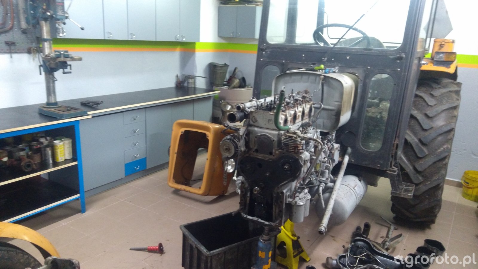

Adi96 1850 Opublikowano 15 Stycznia 2018 Co tam działasz koła rozrządu do wymiany Odnośnik do komentarza https://www.agrofoto.pl/forum/gallery/image/717042-ursus-c-360/#findComment-2249631
mariusz(ZDUN) 332 Opublikowano 15 Stycznia 2018 Tak wychodziły się już od nowości. Odnośnik do komentarza https://www.agrofoto.pl/forum/gallery/image/717042-ursus-c-360/#findComment-2249637

mariusz(ZDUN) 332 Opublikowano 16 Stycznia 2018 (edytowane) Dziękuje za uznanie warsztatu, i nie będzie do pierwszego remontu jak się porządek trzyma Z zamkniętymi oczami to nie ale lubię czasem przy niej porobić to taka odskocznia od tego co robię na codzień. Edytowane 16 Stycznia 2018 przez mariusz(ZDUN) Odnośnik do komentarza https://www.agrofoto.pl/forum/gallery/image/717042-ursus-c-360/#findComment-2249906

Adi96 1850 Opublikowano 16 Stycznia 2018 Coś jeszcze robiłeś oprócz kół rozrządu? Np ośkę górnego koła pośredniego? Bo to lubi się obracać w bloku zamiast łożysko Odnośnik do komentarza https://www.agrofoto.pl/forum/gallery/image/717042-ursus-c-360/#findComment-2250006
mariusz(ZDUN) 332 Opublikowano 16 Stycznia 2018 (edytowane) Ośka będzie robiona przy remoncie kapitalnym bo to za dużo roboty w tej chwili jest zostało dobrze skręcone i zabezpieczone klejem zeby się nie luzowało i oczywiście podkładka koronkowa wiec może posiedzi. a przy okazji były szlifowane łby dzwigienek zaworowych, ustawione zawory, i kąt wtrysku paliwa. Silnik już swoje ma zasobą ale efekt jak na starą pompę i resztę zadowalający zdecydowanie czyściej chodzi łądnie się wkręca i pracuje bardzo równo żadnego falowania. Edytowane 16 Stycznia 2018 przez mariusz(ZDUN) Odnośnik do komentarza https://www.agrofoto.pl/forum/gallery/image/717042-ursus-c-360/#findComment-2250036

zbyszekbrzuze 299 Opublikowano 14 Lutego 2018 Może nie miałeś czasu, ale to przecież żaden problem wyjąć tą ośkę i zrobić z nią porządek. Mi osobiście bardzo się nie podoba to rozwiązanie. W starych silnikach ośka miała łeb i nie miała prawa wypaść, w nowszych i obecnie produkowane są z rowkiem na seger i lubi on wypaść, wtedy rozrząd dzwoni i przeciera pokrywę. Odnośnik do komentarza https://www.agrofoto.pl/forum/gallery/image/717042-ursus-c-360/#findComment-2269904
