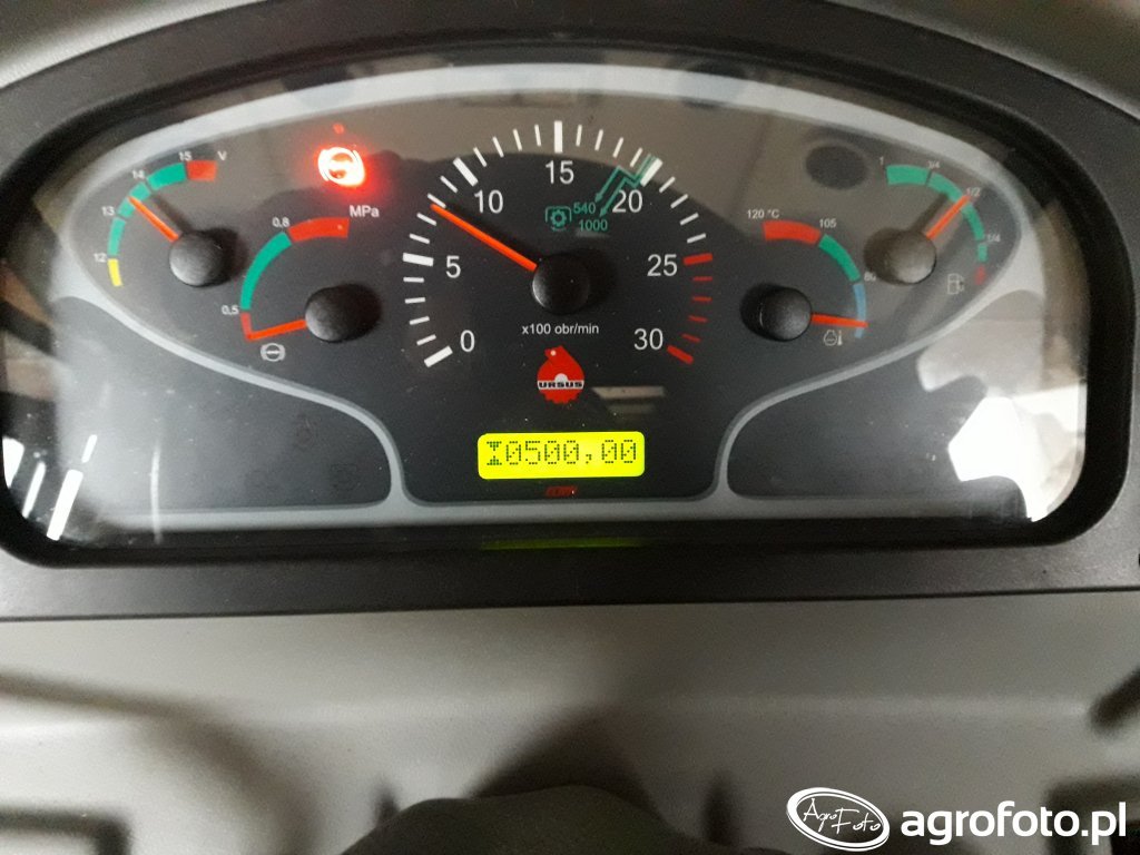

PawelKtm525 200 Opublikowano 6 Września 2017 I jak opinia po tym przebiegu ? spalanie ,psuło sie coś kupil bys drugi raz? Odnośnik do komentarza https://www.agrofoto.pl/forum/gallery/image/705042-ursus-c-380/#findComment-2193712
Pawel328 760 Opublikowano 6 Września 2017 no właśnie opowiadaj jak minęło Ci te 500 mtg Odnośnik do komentarza https://www.agrofoto.pl/forum/gallery/image/705042-ursus-c-380/#findComment-2193721
kamcio15 1856 Opublikowano 6 Września 2017 Podbijam pytania i jak tam wrażenia z pracy po takim przebiegu ? Odnośnik do komentarza https://www.agrofoto.pl/forum/gallery/image/705042-ursus-c-380/#findComment-2193724
11kacper22kacper33 210 Opublikowano 6 Września 2017 To i ja ciekaw jestem Odnośnik do komentarza https://www.agrofoto.pl/forum/gallery/image/705042-ursus-c-380/#findComment-2193731
extrabyk 5599 Opublikowano 6 Września 2017 W ile czasu ten przebieg oraz podłączam się do pytań kolegów. Odnośnik do komentarza https://www.agrofoto.pl/forum/gallery/image/705042-ursus-c-380/#findComment-2193807
Gość konteno Opublikowano 6 Września 2017 pewnie ze 2 lata co najmniej Odnośnik do komentarza https://www.agrofoto.pl/forum/gallery/image/705042-ursus-c-380/#findComment-2193812
extrabyk 5599 Opublikowano 6 Września 2017 Podobno na ok 30 ha robi wiec nawet w rok mógł nastukać te 500 godzin no ale się dowiemy jak się sam wypowie. Odnośnik do komentarza https://www.agrofoto.pl/forum/gallery/image/705042-ursus-c-380/#findComment-2193815

Gość STIG0013 Opublikowano 7 Września 2017 Zajrzyjcie do galerii, widać że robi też przy hodowli i nagina z ładowaczem, jak jest 30 ha zboża i nic więcej to dużo nie trzeba. jak jest hodowla i nietypowe uprawy to tak jak i u mnie że jest 4 od ciapka do frotki 130 Odnośnik do komentarza https://www.agrofoto.pl/forum/gallery/image/705042-ursus-c-380/#findComment-2193915

Gość Opublikowano 7 Września 2017 Po siedemnastu miesiącach użytkowania odpukać sprawuje się bardzo dobrze. Ursus naprawdę wygodny wszystko chodzi płynnie, widoczność dobra ciągnik zwrotny. Przeglądy gwarancyjne przystępnej cenie. Spalanie jesienią 2016 zatankowałem, do pełnego wykonywałem orkę zimową 7 ha po przyjechaniu, na podwórko zapaliła się kontrolka rezerwy, pojechałem zatankować zimowe, paliwo weszło 112 l. Awarie były dwie, pierwsza 90 h wąż od klimatyzacji na zakuciu puścił, druga 320 h linka od gazu się urwała. Na 100% kupiłbym jeszcze raz. Ciągnik oceniam 5/5. Odnośnik do komentarza https://www.agrofoto.pl/forum/gallery/image/705042-ursus-c-380/#findComment-2194134

extrabyk 5599 Opublikowano 8 Września 2017 Ja po 13 miesiącach mam już 550 godzin. Gdyby te ciągniki liczyły tak ja w starszych w motogodzinach jeśli większość prac nie byłaby ciążka i mało transportu z pedałem w podłodze to na liczniku mielibyśmy po ok. 300 Mtg... Opinie o tym ciągniku są różne ale widzę,że kolega strażak trafił dobrze i jest zadowolony. Życzę dalszego zadowolenia kolego. Co do godzin nabitych w różnych gospodarstwach to wiadomo,że jak ktoś ma tylko zboża i w dodatku nie robi usług to rocznie nabije mało nawet jeśli ma sporo ha przypadających na jeden ciągnik. W firmach usługowych nawet 1000 godzin rocznie to jest słaby wynik. Jak ktoś ma sporą hodowlę bydła to gdy ciągniki w gospodarstwach zbożowych stoją to w hodowlanym cały sezon zbierają paszę na zimę plus obrabiają pola a zimą pracują przy zadawaniu paszy i mimo posiadania często sporej liczby ciągników to i tak te 500 godzin rocznie to minimum. Zbożowcy o tym nawet nie myślą ale ciągnik "przyspawany" do paszowozu pracujący dziennie ok 2 godzin to te 800 nabije tylko z tym paszowozem a co dopiero gdy robi też przy innych pracach. Odnośnik do komentarza https://www.agrofoto.pl/forum/gallery/image/705042-ursus-c-380/#findComment-2194178
