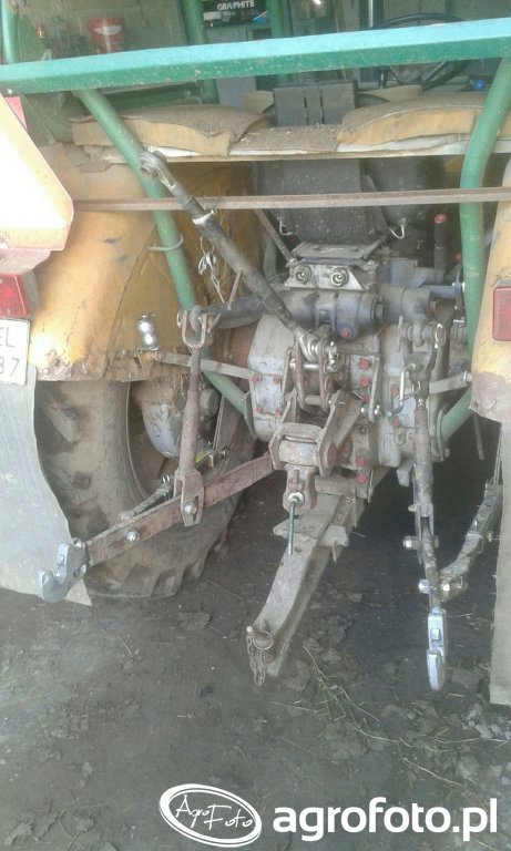

Haki cbm i stabilizator boczny
krystekc355 196 Opublikowano 30 Sierpnia 2017 John Deer-a z 60tki nie zrobisz ale jeśli ma być dla ciebie wygodniej to w porządku Odnośnik do komentarza https://www.agrofoto.pl/forum/gallery/image/704296-ursus-c-360/#findComment-2190780
mateuszc355 2189 Opublikowano 30 Sierpnia 2017 Bo takie haki są wygodniejsze w każdym ciągniku Gdzie je dorwałeś ? Odnośnik do komentarza https://www.agrofoto.pl/forum/gallery/image/704296-ursus-c-360/#findComment-2190791
KrzysiekC 18 Opublikowano 30 Sierpnia 2017 Krystekc355 Nie chcem zrobić z niej żadnego JDMateuszc355 Na Allegro zakupione Odnośnik do komentarza https://www.agrofoto.pl/forum/gallery/image/704296-ursus-c-360/#findComment-2190821
farmtrac8244 507 Opublikowano 30 Sierpnia 2017 No i fajnie sam nieraz myślę nad cbm w 60 Odnośnik do komentarza https://www.agrofoto.pl/forum/gallery/image/704296-ursus-c-360/#findComment-2190850
emtezecik 50 Opublikowano 30 Sierpnia 2017 przerost formy nad trescia Odnośnik do komentarza https://www.agrofoto.pl/forum/gallery/image/704296-ursus-c-360/#findComment-2190862
Borekk17 952 Opublikowano 31 Sierpnia 2017 Niepotrzebny wydatek Odnośnik do komentarza https://www.agrofoto.pl/forum/gallery/image/704296-ursus-c-360/#findComment-2190982
izydor6280 1323 Opublikowano 31 Sierpnia 2017 nie wspominając o fakcie że teraz możesz mieć problemy z podpięciem niektórych maszyn Odnośnik do komentarza https://www.agrofoto.pl/forum/gallery/image/704296-ursus-c-360/#findComment-2190987
bolid20 99 Opublikowano 31 Sierpnia 2017 Glupoty gadacie. Ten kto zalozy haki to doceni je bardziej niz glodny chleb :-) Odnośnik do komentarza https://www.agrofoto.pl/forum/gallery/image/704296-ursus-c-360/#findComment-2191021
bolid20 99 Opublikowano 31 Sierpnia 2017 A podajcie przyklad jednej maszyny, ktorej nie podepnie??? Odnośnik do komentarza https://www.agrofoto.pl/forum/gallery/image/704296-ursus-c-360/#findComment-2191022
Mariusz_836 27 Opublikowano 31 Sierpnia 2017 borekk17 ma racje ja mam problem z Starym sprzętem np.glebozyzarka sadzarka i siewnik Odnośnik do komentarza https://www.agrofoto.pl/forum/gallery/image/704296-ursus-c-360/#findComment-2191036
Borekk17 952 Opublikowano 31 Sierpnia 2017 Podczep lejka bez wysiadania Każda maszyna która jest lekka jest dość problemowa przy podczepianiu na te haki Odnośnik do komentarza https://www.agrofoto.pl/forum/gallery/image/704296-ursus-c-360/#findComment-2191272
izydor6280 1323 Opublikowano 1 Września 2017 tu nawet nie chodzi o wagę, ale również brak miejsca przy sworzniach, jak np. przy poznaniaku Odnośnik do komentarza https://www.agrofoto.pl/forum/gallery/image/704296-ursus-c-360/#findComment-2191436
Damianb89 79 Opublikowano 1 Września 2017 na lej jest patent bo można co zasypać pierw i już jest cięższy. Przetrząsacz karuzelowy na dwa pokosy podczep tym przecież to jedną ręką uniesiesz. A zresztą jak czytam że to zalatwia sprawe i nie trzeba wysiadać to kto za Was zakłada wtedy łącznik centralny? Odnośnik do komentarza https://www.agrofoto.pl/forum/gallery/image/704296-ursus-c-360/#findComment-2191455
lukbold 1064 Opublikowano 1 Września 2017 Dobrze już dobrze... Już raz gównoburza była na ten temat... Bo raz że łączniki same się zapinają a dwa zawsze są już wyregulowane do zaczepienia Odnośnik do komentarza https://www.agrofoto.pl/forum/gallery/image/704296-ursus-c-360/#findComment-2191460
KrzysiekC 18 Opublikowano 2 Września 2017 Jak naraze nie ma problemu z podczepianiem maszyn haki nie są duże i mię przeszkadzają miejsca jest wystarczająco jak narazie a podczepianie lekkich rzeczy to właśnie jest o wiele łatwiej i taki lejek wystarczy z jednej strony wrzucić na hak a potem z drugiej i jest bezproblemowo na pewno wygodniej jak jedna ręka trzymać lej a druga zakładać lance Odnośnik do komentarza https://www.agrofoto.pl/forum/gallery/image/704296-ursus-c-360/#findComment-2191719
Tomaszek8504 52 Opublikowano 2 Września 2017 Dobre to jest ale trzeba bardzo dokładnie podjechać, a 60ką bez wspomagania to trzeba trochę siły urzyć. Ja niektóre maszyny zapinam na haki ale ręcznie, do rozdrabniacza mi nie podejdą od spodu. Do mojej Kuboty nie produkują tych kuli z uszami, ona ma kat 12S chyba, ale przerobiłem inne kule i bardzo wygodnie teraz Odnośnik do komentarza https://www.agrofoto.pl/forum/gallery/image/704296-ursus-c-360/#findComment-2191908
artur99 26 Opublikowano 2 Września 2017 a jak ci się spisują te sztywne odciągi zamiast łańcucha? Odnośnik do komentarza https://www.agrofoto.pl/forum/gallery/image/704296-ursus-c-360/#findComment-2191989
KrzysiekC 18 Opublikowano 4 Września 2017 Jak narazie nie narzekam całkiem dobrze zrobione a dobre łańcuszki kosztują tyle sami co te odciegna Odnośnik do komentarza https://www.agrofoto.pl/forum/gallery/image/704296-ursus-c-360/#findComment-2192887
bolid20 99 Opublikowano 4 Września 2017 Poznaniaka da sie zapiac na haki tylko trzeba z jednej strony dac kolnierzem do gory albo troche przestawic mocowanie redlic. Ja wybralem to pierwsze. A mam haki 2 kategori Odnośnik do komentarza https://www.agrofoto.pl/forum/gallery/image/704296-ursus-c-360/#findComment-2192905
Grabos1981 804 Opublikowano 4 Września 2017 co wy pierdo...... że ciężko podpiąć lekką maszynę. do haków nie trzeba aż tak dokładnie podjechać. wystarczy że jeden dokładnie złapie zapinasz cięgło i unosisz maszynę do góry. drugi sam się zapnie. to haki 2S? Odnośnik do komentarza https://www.agrofoto.pl/forum/gallery/image/704296-ursus-c-360/#findComment-2192927
KrzysiekC 18 Opublikowano 4 Września 2017 Haki są 1 kategori więc nie są duże i nie ma problemu z podczepianiem Odnośnik do komentarza https://www.agrofoto.pl/forum/gallery/image/704296-ursus-c-360/#findComment-2193070
marobas 234 Opublikowano 12 Września 2017 co do odciągów, to ja sobie zrobiłem tanie i solidne, z grubszego łańcucha i śrub rzymskich z odciągów MTZa, te wszystkie pseudo oryginały ursusa mogą się schować, lżej się kręci i szybciej kasuje luz (większy skok gwintu), nie zacinają się, no i przede wszystkim się nie zrywają Odnośnik do komentarza https://www.agrofoto.pl/forum/gallery/image/704296-ursus-c-360/#findComment-2195797
