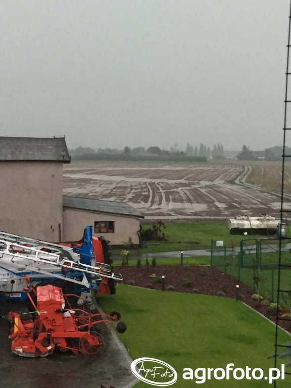

Przemek121 96 Opublikowano 27 Sierpnia 2017 Jak szybko wsiąknie w ziemie to plon może być, a jak postoi to może być nieciekawie Odnośnik do komentarza https://www.agrofoto.pl/forum/gallery/image/703965-rzepak-atora/#findComment-2189521
kuba24051 491 Opublikowano 27 Sierpnia 2017 najpierw niech to wyjdzie o plonie to mozna przed zniwami 2018 pisac :D Odnośnik do komentarza https://www.agrofoto.pl/forum/gallery/image/703965-rzepak-atora/#findComment-2189543
Kondzio55 42 Opublikowano 27 Sierpnia 2017 U mnie pył na polu.Mozesz oddać troche tego deszczu. Odnośnik do komentarza https://www.agrofoto.pl/forum/gallery/image/703965-rzepak-atora/#findComment-2189549
lukasz1995 142 Opublikowano 27 Sierpnia 2017 U mnie pył na polu.Mozesz oddać troche tego deszczu. U mnie to samo,w polu nic nie porobi,suchutko,a na deszcz sie nie zapowiada Odnośnik do komentarza https://www.agrofoto.pl/forum/gallery/image/703965-rzepak-atora/#findComment-2189551
PawelKtm525 200 Opublikowano 27 Sierpnia 2017 W ogóle równowagi nie ma u nas piach do reki ciezko wziąść a u was jeziora Odnośnik do komentarza https://www.agrofoto.pl/forum/gallery/image/703965-rzepak-atora/#findComment-2189556
pracus74 16 Opublikowano 27 Sierpnia 2017 Ile spadlo litrow? Odnośnik do komentarza https://www.agrofoto.pl/forum/gallery/image/703965-rzepak-atora/#findComment-2189580
Slomek 186 Opublikowano 27 Sierpnia 2017 Ile spadlo litrow? dzisiaj 40mm... Odnośnik do komentarza https://www.agrofoto.pl/forum/gallery/image/703965-rzepak-atora/#findComment-2189584
pracus74 16 Opublikowano 27 Sierpnia 2017 dzisiaj 40mm... O ja pierd.... Odnośnik do komentarza https://www.agrofoto.pl/forum/gallery/image/703965-rzepak-atora/#findComment-2189590
TheBociek1996 603 Opublikowano 27 Sierpnia 2017 U mnie to samo i to 2x przyszła ulewa. idzie się wk*rwić. Dołki zamulone, równiny nie lepsze a na pagórkach rowy porobiło. W dodatku wczoraj oprysk doglebowy metazanex i kalif. Siew był 24 25 i 26 więc nawet nie wyszedł na powierzchnię. Odnośnik do komentarza https://www.agrofoto.pl/forum/gallery/image/703965-rzepak-atora/#findComment-2189615
Gość Opublikowano 27 Sierpnia 2017 Ciekawe w którym rogu pola będzie go za gęsto a gdzie wcale.. Odnośnik do komentarza https://www.agrofoto.pl/forum/gallery/image/703965-rzepak-atora/#findComment-2189616
wilhelm 409 Opublikowano 27 Sierpnia 2017 Miałem podobnie 3 lata temu, tyle że pole na skłonie, to woda popłynęła... tyle tylko, że sporo nasion zabrała. W poprzek pola co kilka - kilkanaście metrów rów na 30 cm. głębokości. Ostatecznie obsada była tragiczna (nawet nie było sensu liczyć i się wk***iać, ale został. Ostatecznie oddał średnio 3,4 t/ha na polu 3,5 ha. Tak że trzeba czekać do wschodów, potem podejmować jakiekolwiek decyzje. Odnośnik do komentarza https://www.agrofoto.pl/forum/gallery/image/703965-rzepak-atora/#findComment-2189628
mich18 91 Opublikowano 27 Sierpnia 2017 Moim zdaniem jak będzie piekło to zrobi się skała i będą słabe wschody jedyne ratowanie to lekki wał jak zrobi się skała tylko już będzie po oprysku bo ruszysz ziemię Odnośnik do komentarza https://www.agrofoto.pl/forum/gallery/image/703965-rzepak-atora/#findComment-2189642
JD1188 127 Opublikowano 27 Sierpnia 2017 Był już pryskany na chwasty? Bo widać jakieś ślady Odnośnik do komentarza https://www.agrofoto.pl/forum/gallery/image/703965-rzepak-atora/#findComment-2189698
14thekamil14 783 Opublikowano 27 Sierpnia 2017 Nie wymyło nasion? Teraz trzeba czekać jakie wschody będą... Odnośnik do komentarza https://www.agrofoto.pl/forum/gallery/image/703965-rzepak-atora/#findComment-2189710
iron 1041 Opublikowano 27 Sierpnia 2017 i dlatego pryskanie po siewie tez jest gorsze od powschodowego. druga sprawa u nas w tamtym roku spadło przez noc 50mm i ludziom powschodził ale strasznie się męczył z przebiciem przez skorupę i obsada była dużo mniejsza. ostatecznie wszystko zależy jaka będzie teraz pogoda jeśli nie przyjdą upały ze słońcem to powschodzi normalnie . Odnośnik do komentarza https://www.agrofoto.pl/forum/gallery/image/703965-rzepak-atora/#findComment-2189733
krychu 199 Opublikowano 27 Sierpnia 2017 W sąsiedniej wiosce 5 km odemnie u gospodarza spadło 42 mm, siał bezorkowo po pszenicy ozimej z sciętą słomą. Słomy po zasianiu rzepaku pełno na wierzchu. Pole po tej ulewie wygląda tak jak by tam nic takiego nie miało miejsca, natomiast dwie granice dalej jest zasiane pole po orce które wygląda tak samo jak u slomka na zdjęciu. Uprawa bezorkowa w takie ulewy jest na duży +. Odnośnik do komentarza https://www.agrofoto.pl/forum/gallery/image/703965-rzepak-atora/#findComment-2189791
MiRol 53 Opublikowano 27 Sierpnia 2017 jak zapowiadane sa ulewy to po co sie spieszyc 4 czy 5 dni opoznirnia siewu nie robi roznicy i mowie od razu jestem z lubelszczyzny gdzie rzepaki jak nie ma warunkow to i kolo 10 wrzesnia sie sieje i daja z powodzeniem 4t Odnośnik do komentarza https://www.agrofoto.pl/forum/gallery/image/703965-rzepak-atora/#findComment-2189819
Slomek 186 Opublikowano 27 Sierpnia 2017 W sąsiedniej wiosce 5 km odemnie u gospodarza spadło 42 mm, siał bezorkowo po pszenicy ozimej z sciętą słomą. Słomy po zasianiu rzepaku pełno na wierzchu. Pole po tej ulewie wygląda tak jak by tam nic takiego nie miało miejsca, natomiast dwie granice dalej jest zasiane pole po orce które wygląda tak samo jak u slomka na zdjęciu. Uprawa bezorkowa w takie ulewy jest na duży +. u nas jest dokładnie tak samo jak mówisz, bezorkowa wygrywa nie wiadomo czemu.. pole u mnie było zaorane na 25cm i zasiane na raz bez zbędnego doprawiania warunki były dobre nie było za mokro a i gleba raczej lekka... Odnośnik do komentarza https://www.agrofoto.pl/forum/gallery/image/703965-rzepak-atora/#findComment-2189842
krychu 199 Opublikowano 27 Sierpnia 2017 Ta słoma na górze jest jak gąbka która zabezpiecza przed ulewami. Na takiej uprawie nie ma szans aby po ulewach zrobiła się skała na górze, zaobserwowałem to po sąsiednich siewach bezorkowych. Odnośnik do komentarza https://www.agrofoto.pl/forum/gallery/image/703965-rzepak-atora/#findComment-2189849
bools 19 Opublikowano 27 Sierpnia 2017 wez pod uwage ze jak wsiaknie bo napewno wsiaknie przyjdzie slonce i moze sie zrobic skorupa a to jest najgorsze bo pozniej pogody zapowiadaja Odnośnik do komentarza https://www.agrofoto.pl/forum/gallery/image/703965-rzepak-atora/#findComment-2189854
massei8 167 Opublikowano 27 Sierpnia 2017 to wtedy wał tylko Odnośnik do komentarza https://www.agrofoto.pl/forum/gallery/image/703965-rzepak-atora/#findComment-2189864

John175 50 Opublikowano 8 Września 2017 Smiać mi się chce jak widze takie coś...Ewidentnie widać, że siane było w "świeżą" orke i dlatego takie coś. Lata praktyki wielu rolników a nie wiedzą, że orka musi "odleżeć" i ciągle popełniają ten sam błąd... Jeśli nie ma czasu na odleżenie zostaje bezorka (gruberem) albo strip till. Odnośnik do komentarza https://www.agrofoto.pl/forum/gallery/image/703965-rzepak-atora/#findComment-2194386
Gość Opublikowano 8 Września 2017 Jak czasu mało ja osiadanie orki to stosuje się wał campbela. Tak przynajmnej w szkole uczyli. Odnośnik do komentarza https://www.agrofoto.pl/forum/gallery/image/703965-rzepak-atora/#findComment-2194414
kamilc017 164 Opublikowano 9 Września 2017 Przecież on tutaj stosował wał campbela Odnośnik do komentarza https://www.agrofoto.pl/forum/gallery/image/703965-rzepak-atora/#findComment-2194483
