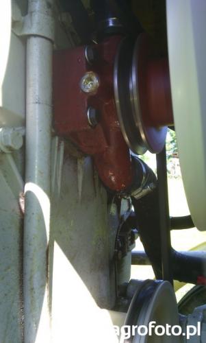

"Jakość" Jacka Mocnego..... Po ok 10 mth wyciek z pod koła pasowego, uwielbiam zmieniac pompe wody co 3 tygodnie.....
A najlepsze jest to ze starej nic nie było tylko zmieniałem chłodnice i chciałem przejsc na plyn to przy okazji chciałem kupic nowa "oryginalna" zeby juz wsztystko było na tip-top...
Kupiłem pierwsza pompe w oryginalnie zapakowanym pudełku sprzedawca rozciał tasme przy mnie i podbil gwarancje, rozleciała sie po 10 mth, wymontowałem, zwrociłem na gwarancje i sprzedawca mi mowi ze trzeba czekac dwa tyg na rozpatrzenie reklamacji.... Jak ciagnik na dzisiaj potrzebny.
Kupiłem wiec druga umawiajac sie ze po rozpatrzniu reklamacji zwroca mi pieniadze, i najlepsze w tym wszystkim jest to ze ta pierwsza pompa miała na kole pasowym wytłoczenie Ursus i sruby mocujace wiatrak 8.8 z normalnym gwintem, a ta druga tez w oryginalnym pudełku zadnego wytłoczenia, srub brak, a w otworach drobny gwiny taki jak w tej starej. Tak jakby z dwoch roznych fabryk były, dobrze ze nie wyrzuciłem srub wiatraka od tej starej pompy.
Po tej przygodzie to moj pierwszy i ostatni zakup "oryginalnych" czesci, az szkoda ze zdjec nie porobiłem.

Nie trafiaja mi sie felery, tylko ta pierwsza była wadliwa, moze ta druga bedzie ok, (mam taka nadzieje bo dostane szału jak bede musiał znowu pół ciagnika rozkrecac), opisuje tylko sytuacje w ktorej  w dwoch oryginalnie zapakowanych pudełkach trafiaja sie dwie rozne pompy, tzn koła pasowe i w jednym pudełku w zestawie sa sruby mocujace wiatrak a w drugim pudełku nie ma i całkiem inny gwint w otworach, to mnie najbardziej zaciekawiło... A u Ciebie jak było??  Miałes sruby w pudełku??
Śruby posiadaja tylko pompy do serii Mf-a. Do naszych krajowych w zestawie jest tylko klin piasty. Bardzo dziwne, że nie było natłoczenia loga. Proponuje napisać do Jacka w tej kwestii :) Druga sprawa to też składają ludzie ,a pomp z tego co nawet rozmawiałem w sklepie dość sporo się sprzedaje:) . Masz prawo być zły , ponieważ nie jest to miła sytuacja. Ale w takich kwestiach w tej Firmie nie ma problemu z reklamacja , jeśli błąd wystąpił z ich strony

Dlatego ja u siebie nie zmieniałem pompy  nie ciekła nie miała luzu kwasek ładnie wymył więc po co? Dobrze zrobiłem u mnie pompa  jakaś no name ale kryte łożysko nie na kalamitkę i chodzi dobre 10 lat

Własnie te podbijanie reklamacji też mnie trochę ciekawi bo w waszych pompach nie spotkałem sie z czyms takim . Może jeszcze tak być, że to w ogóle nie był wasz produkt:)
A logo to pewnie sprzedawca sobie wyskrobał na korpusie? Jaki jest sens produkować bubel i dawać na nie gwarancję i każdą reklamację przyjmować?
