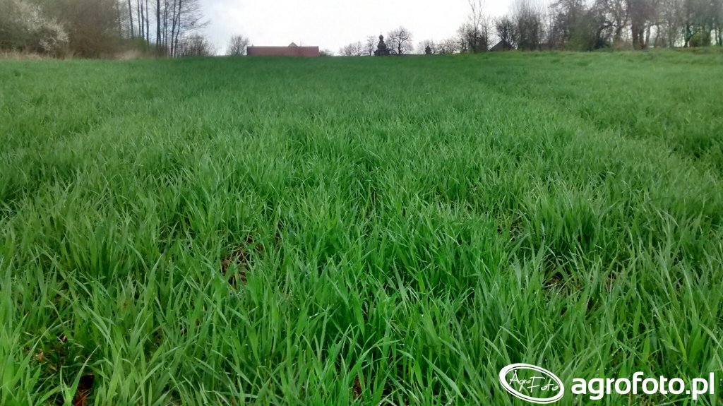

Tutaj nie najgorzej
Setik 612 Opublikowano 8 Kwietnia 2017 Się skracanko szykuje jak i u mnie Odnośnik do komentarza https://www.agrofoto.pl/forum/gallery/image/685292-ozon/#findComment-2121406
ursusek-360 52 Opublikowano 8 Kwietnia 2017 Czym będziesz skracał? Odnośnik do komentarza https://www.agrofoto.pl/forum/gallery/image/685292-ozon/#findComment-2121467
mateuszc355 2189 Opublikowano 8 Kwietnia 2017 Ładnie rośnie Odnośnik do komentarza https://www.agrofoto.pl/forum/gallery/image/685292-ozon/#findComment-2121555
Paspartou 146 Opublikowano 8 Kwietnia 2017 Trzeba myśleć o T1, po świętach pójdzie Stabilan + Wapnowit + mocznik + Fungi, tylko nie wiem jaki, coś polecicie? Odnośnik do komentarza https://www.agrofoto.pl/forum/gallery/image/685292-ozon/#findComment-2121578
Setik 612 Opublikowano 8 Kwietnia 2017 Mi kolega polecił tilt turbo na t1 a na t2 artee. Ja myślę już w poniedziałek lecieć ze skracaniem bo początkiem tygodnia pierwsze kolanko było na wysokości 6-8mm Testuje w tym roku ccc+moddus Odnośnik do komentarza https://www.agrofoto.pl/forum/gallery/image/685292-ozon/#findComment-2121694
Paspartou 146 Opublikowano 9 Kwietnia 2017 To u mnie pierwsze kolanko było na 4-5mm Odnośnik do komentarza https://www.agrofoto.pl/forum/gallery/image/685292-ozon/#findComment-2121732
rafal13113 144 Opublikowano 9 Kwietnia 2017 Mi kolega polecił tilt turbo na t1 a na t2 artee. Ja myślę już w poniedziałek lecieć ze skracaniem bo początkiem tygodnia pierwsze kolanko było na wysokości 6-8mm Testuje w tym roku ccc+moddus to ci lipe polecił bo tilt mączniaka zwalczy dobrze z septoriozą też może da rade ale najważniejszej o tej poże podstawy nie ruszy temu syngenta zaleca tilt z unixem który bardzo dobrze zwalcza podstawę ale też kosztuje jak już masz dawać ten tilt to dorzuć 1l ataku czy czegoś z prochlorazem a i podstawę jakoś utrzymasz a koszt jakieś 50 zł na ha czyli niewiele ale bez ochrony podstawy plon będzie lipny ps. względnie tanio to 1l prochlorazu(podstawa) 0,4 corbelu (mączniak) i 0,5 safiru (septoriozy) wyjdzie do 120 zł a załatwisz względnie dobrze wszystko. Nie jest to rozwiązanie z najwyższej półki ale da rade na plon do 7ton. Na lepszy plon wypadało by dać coś mocniejszego z SDHI lub cyprodynil. Odnośnik do komentarza https://www.agrofoto.pl/forum/gallery/image/685292-ozon/#findComment-2122456
Paspartou 146 Opublikowano 10 Kwietnia 2017 Ja jak będę miał szóstkę z przodu to będę w pełni usatysfakcjonowany Odnośnik do komentarza https://www.agrofoto.pl/forum/gallery/image/685292-ozon/#findComment-2123018
Setik 612 Opublikowano 10 Kwietnia 2017 @rafal Sieje na ugorach dwudziestoletnich pszenice a nie w monokulturze. W roku ubiegłym dawałem tylko falcona na flagówkę i dała prawie 7t przy łącznie 120 kg N pogłównie + 200kg/ha poli 8 przedsiewnie. Pszenica zielona była do końca, podstawa zdrowiusieńka, szkoda że zdjęć nie robiłem. Wiem że na podstawę nie działa, to dla mnie nie nowość. Jak coś zacznie się pokazywać to będę walczył ale nie celuje póki co w rekordowe plony. Odnośnik do komentarza https://www.agrofoto.pl/forum/gallery/image/685292-ozon/#findComment-2123050
rafal13113 144 Opublikowano 10 Kwietnia 2017 jak zacznie się pokazywać to już jest dużo za późno i tylko wnioski można wyciągnąć bo próbować zwalczać to już bez sensu w przypadku podstawy. Każdy robi jak uważa ja wychodze z założenia, że jak robić to celować jak najwyżej. Odnośnik do komentarza https://www.agrofoto.pl/forum/gallery/image/685292-ozon/#findComment-2123123
Setik 612 Opublikowano 10 Kwietnia 2017 Chyba sam się zgodzisz ze mną że pole najpierw trzeba doprowadzić do ładu jeśli chce się celować jak najwyżej a nie od razu górne półki. Odnośnik do komentarza https://www.agrofoto.pl/forum/gallery/image/685292-ozon/#findComment-2123159
misio3p 2464 Opublikowano 10 Kwietnia 2017 @rafal ma rację, tilt+prochloraz to bardzo fajna opcja na t1, dając kombinację 0,8l + 0,8l powinieneś zamknąć się w kwocie 130zł/ha. Artea to środek na raczej na T2/T3, aniżeli typowe T2. U mnie jak dotychczas spisuje się ok, jednak ja żadnym rekordzistą nie jestem Jeszcze chodzi mi po głowie mieszanka na T2 epoksykonazol + chlorotalonil, jednak tu trzeba dorzucić ok 30-40zł/ha w porównaniu do zabiegu samą Arteą To, co tu przedstawiłem jest baaardzo dalekie od górnej półki (flagowe pakiety ochrony Bayeru czy Syngenty kosztują fortunę w porównaniu do tego co tu napisałem) Odnośnik do komentarza https://www.agrofoto.pl/forum/gallery/image/685292-ozon/#findComment-2123173
Setik 612 Opublikowano 10 Kwietnia 2017 Człowiek się uczy cały czas Z ochrony podstawy zrezygnowalem tak jak pisałem wcześniej, wiosną myślałem o capalo ale cena.. Najwyżej jeszcze jutro zamówię tego prochlorazu ale jak tak doradzacie to i się posłucham bo do pierwszego kolanka jeszcze mam kawałek bo po dzisiejszych oględzinach stwierdzam że pszenica się dalej krzewi, tylko gdzie nie gdzie pszenica się nadaje do skracania. Artea tak czy siak dopiero na flagówkę pójdzie, ewentualnie falcon. Fakt faktem że koszt nie zamknie się w tych 130zł/ha Odnośnik do komentarza https://www.agrofoto.pl/forum/gallery/image/685292-ozon/#findComment-2123185
rafal13113 144 Opublikowano 11 Kwietnia 2017 falcon będzie dużo lepszy na septoriozy. Kolego misio3p epoksykonazol i chlorotalonil to bardzo dobre rozwiązanie tylko troszkę krótko działające temu dobrze dodać strobiuryny lub SDHI i jest już najwyższa półka. A co do ceny to 50 zł droższy zabieg to jakieś 80 kilo pszenicy. Hmm w przypadku podstawy 80 kilo zniszczenia to nic. Tak że warto. Odnośnik do komentarza https://www.agrofoto.pl/forum/gallery/image/685292-ozon/#findComment-2123655
Setik 612 Opublikowano 11 Kwietnia 2017 Falconu niestety dużo mi nie zostało a w sklepie nie szło go dostać i to co zostało pójdzie na jęczmień jary. Namówiliście i wczoraj jeszcze zamówiłem mondataka bo był w promocji. Odnośnik do komentarza https://www.agrofoto.pl/forum/gallery/image/685292-ozon/#findComment-2123670
Krzysiek3110 296 Opublikowano 11 Kwietnia 2017 no no koledzy, widzę pełna wiedza na temat oprysku na grzyba więc takie pytanie do was czym i kiedy pryskać na tego grzyba tak żeby zrobić dwa zabiegi (ja tego nie sponsoruje a prezes jest negatywnie do tego nastawiony, koszty itp.. i w tym roku chce zrobić porownanie na pszenżycie i pszenicy, więc: kiedy? i czym? w tamtym roku kupił "duet star", ale jakoś mu się odwidziało... więc co robić? Odnośnik do komentarza https://www.agrofoto.pl/forum/gallery/image/685292-ozon/#findComment-2123682
rafal13113 144 Opublikowano 11 Kwietnia 2017 pierwszy raz jak zaczyna pojawiać się pierwsze kolanko. Jak masz duet start to jego tak koło 0,7 i do tego 0,7 prochlorazu. Jest to rozwiązanie budżetowe skoro twierdzisz że prezes tnie koszty. Jak chcesz jechać na 2 nie 3 zabiegi to drug zabieg na dobrze widoczny liść flagowy do chwili pojawiania się kłosa można dać falcon, artee ale można pokombinować i dać 0,5 epoksykonazolu i 0,5 tebukonazolu wyjdzie do 80 zł a zadziała skutecznie. Co do pszenżyta to jak chce ciąć koszty to tylko nawet jeden zabieg było by dobrze zrobić. Środki kosztują ale grzyby na polu kosztują jeszcze więcej. Odnośnik do komentarza https://www.agrofoto.pl/forum/gallery/image/685292-ozon/#findComment-2123759
Setik 612 Opublikowano 11 Kwietnia 2017 Dokładnie Widziałem jak zboża w okolicznych wsiach przed żniwami były mocno porażone chorobami a także głodne z braku azotu (ekologia). Kolory żółto-zielone-rude nie za sprawą że szybko dojrzewają ale że są totalnie zeżarte. Moje zboża mimo jednego zabiegu na grzyba zieloniutkie Warto pryskać, sam się o tym przekonałem. W tym roku drugi raz stosuje fungicydy. Odnośnik do komentarza https://www.agrofoto.pl/forum/gallery/image/685292-ozon/#findComment-2123785
Krzysiek3110 296 Opublikowano 11 Kwietnia 2017 to jakbym tak w najbliższym czasie wyrwał jakąś roślinkę i pokazał ekspertom? same duet start nie starczy?, może nie tyle że tnie koszty, co może nie jest tego świadomy, bo mamy malutkie gospodarstwo a jednak npk stosuje, azot pod 100kg/ha odżywki, regulatory, na okolicy oprócz kilku kołchoźników nikt połowy tego nie stosuje.. warto może dodac że zapłacił mi nawet za uprawnienia chemizacyjne żebym sie ja w te grzybki bawił.. Odnośnik do komentarza https://www.agrofoto.pl/forum/gallery/image/685292-ozon/#findComment-2123811
Setik 612 Opublikowano 11 Kwietnia 2017 Mi też tata zasponsorował szkolenie Stwierdził że on już za stary na takie pierdoły. Odnośnik do komentarza https://www.agrofoto.pl/forum/gallery/image/685292-ozon/#findComment-2123818
Krzysiek3110 296 Opublikowano 11 Kwietnia 2017 mój tez ma , ale to już chyba jego ostatnie były Odnośnik do komentarza https://www.agrofoto.pl/forum/gallery/image/685292-ozon/#findComment-2123823
Gość Opublikowano 11 Kwietnia 2017 moim zdaniem bardzo łądna ta pszeniczka to moja była na prawdę katastrofą ale już skasowana ja w tym roku pryskałem pierwszy raz chiselem zobaczymy czy zadziała Odnośnik do komentarza https://www.agrofoto.pl/forum/gallery/image/685292-ozon/#findComment-2123909
rafal13113 144 Opublikowano 12 Kwietnia 2017 w duecie star jest morfolina czyli mączniak i epoksykonazol czyli septorioza głównie i też inne choroby liści trochę, nie ma nic na podstawę a to jest najważniejsze chyba, że na tym polu nie było zboża 30 lat to może i by starczył. Odnośnik do komentarza https://www.agrofoto.pl/forum/gallery/image/685292-ozon/#findComment-2124314
